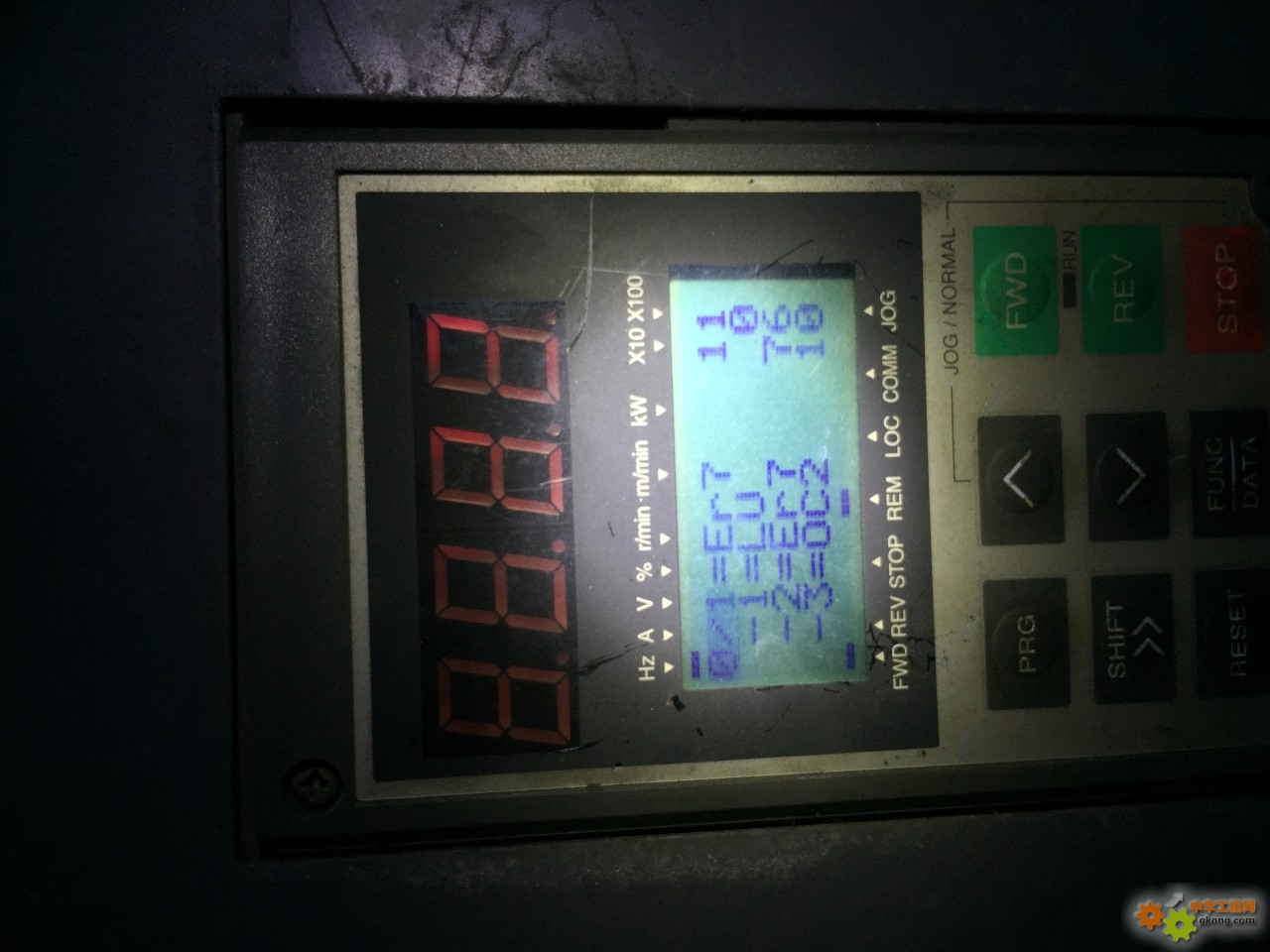

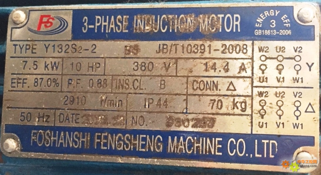

有几个问题:
第一,电机额定是50Hz,不是60Hz
第二,是国产,不是进口;
第三,最要命的,绝缘等级很低耶,B级?这个用变频器有可能容易坏,绝缘击穿。变频器输出应该加正弦波滤波器才行。

楼主上现场照片啊!

变频器铭牌呢?

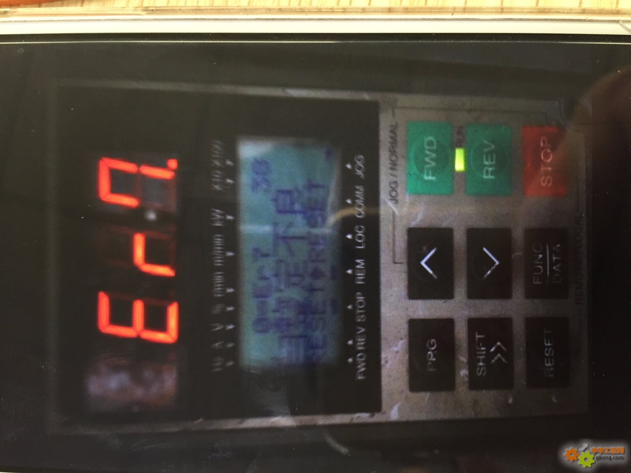

进口变频就是麻烦,V/F模式还需设置电机参数,国产变频只要是V/F模式,根本无须考虑。其实并非不需设置,而是所有的电机参数都已按缺省模式。
你Er7就是自整定不良,按厂家说明书的解释是:在自整定时,如变频与电机之间连线开路或者连接不良,则保护动作。(0是不整定,1是停止状态下整兡,2是运行状态整定)其实你根本无须自整定,可将P01设置为4,P04设置为0即可,就是不整定,此时变频将选择按7.5KW-4极电机的参数,并自动写入P3、P6、P7、P8。
F42是控制模式选项,0是V/F模式,1是矢量模式,缺省状态是0,即V/F模式。

发表于:2017/10/25 10:08:43
#29楼
回复 #28楼 pan_xiansheng
兄弟这个水泵应为2极380V 7.5kw ,
P04 和F42 均设置为0,频率仍无法上升。
P3 P6 P7 P8均需要人手设置,请问P7,P8该设置为多少才合适。
一直苦恼这个问题!
