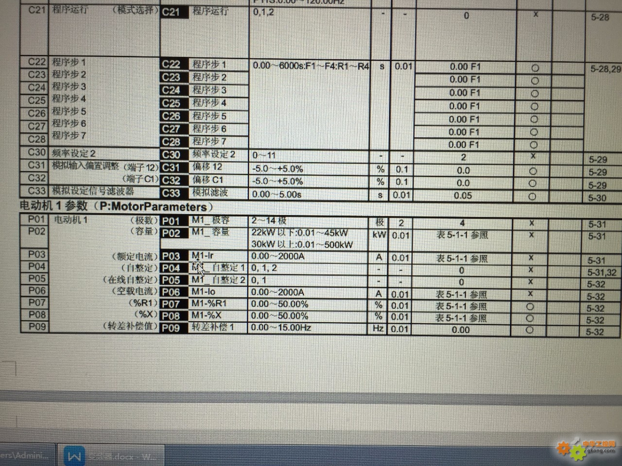

兄弟 帮忙看看,
还有变频器内的P01-P09的参数。怎么设置M1-%R1,M1-%X

晕;7.5KW的,不是75KW;
佛山产的,不是进口;

以下是引用358987874在2017/10/17 14:49:18的发言:
进口电机 75KW 60HZ的匹配变频器, 水泵参数多少?
最近一直在弄这个变频器的参数来配合水泵,但是一直都调不高,到38hz就自整定了。
请问有60hz 水泵的参数吗?
电压,电流,转速 等等。
还有什么需要调试的呢?表情
水泵参数有扬程吸程配用电机功率等等,照片多放几张。

变频器有许多参数,但并非所有的参数都必须设置,采用厂家缺省模式即可,甚至有些参数甚至是互锁的,与互锁电路一样,你选了A,那么就只能执行与A相关的程序,无论B参数如何变化,绝对不会执行B程序。
V/F控制与矢量控制就是互锁关系,V/F控制就是开环模式,无须任何现场反馈,通常用于对速度、转矩、等不需严格要求的场合,例如:风机、水泵、传送带等一般调速要求的设备。只有重载设备、以及恒压、恒流、恒速、恒转矩等设备才需要矢量控制模式,矢量模式需要电机参数。
当你选用了V/F模式,只要你输入电机的额定电流、转矩补偿、启动加减速时间,其余参数无论你如何选择,都没有关系。
不信,你可以上网搜索,看看网络上对V/F控制与矢量控制怎么解释的。

#14楼
回复 #13楼 pan_xiansheng
兄弟 那样怎么切换V/F控制与矢量控制?

各厂家变频参数设置都不是一样的,谁知道你是啥品牌。

回复 #11楼 ZCMY
兄弟 佛山产的话,现在该怎么设置。电机1的数据P07-P09怎么设置

P07-P09的设置
我这个是FUJI 5000P11S 变频器 是否有这个控制区分?

回复 #3楼 goldage
变频器的容量没问题的,是大容量的变频器,FUJI 5000P11S的
