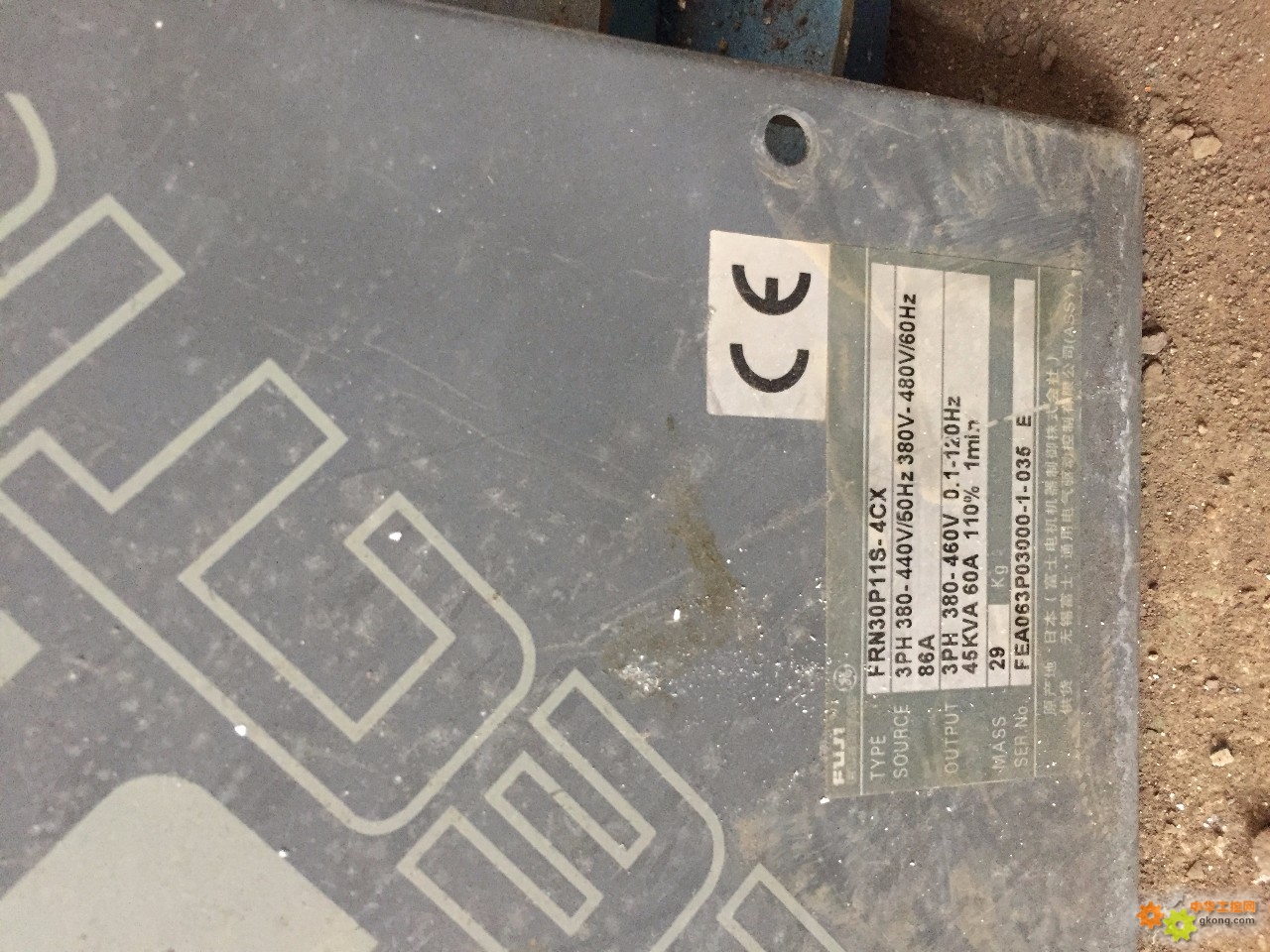

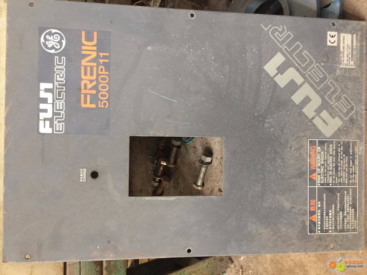

#33楼
回复 #7楼 ZCMY

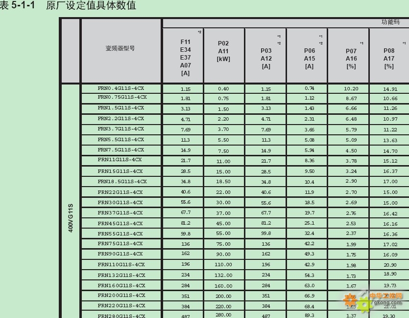

以下是引用358987874在2017/10/25 10:08:43的发言:
兄弟这个水泵应为2极380V 7.5kw ,
P04 和F42 均设置为0,频率仍无法上升。
P3 P6 P7 P8均需要人手设置,请问P7,P8该设置为多少才合适。
一直苦恼这个问题!
第45页,5-5章节有详细的介绍,不过所有的数据都是4极电机,你就当作是4极,凑合着用吧。

#37楼
第45页,5-5章节有详细的介绍,不过所有的数据都是4极电机,你就当作是4极,凑合着用吧:

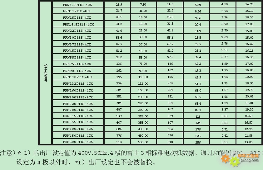

#38楼
400V/P11S数据如下(4极):

以下是引用358987874在2017/10/25 10:28:05的发言:
不是,兄弟知道是什么问题吗 很急啊
变频器详细一点的信息不能上传吗?现场设备情况也没照片?
你标题弄个75KW60Hz的,上个电机铭牌又不是!乱猜??
