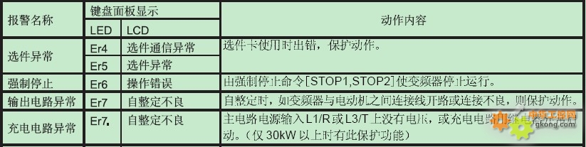

你的电机是75?还是7.5?
这75与7.5的区别非常大,两种型号的故障码Er7的定义不同。

终于看清楚了,你用的是30KW变频、7.5KW电机,按照变频说明书的解释,30KW以上的变频出现Er7故障码,其定义为:充电电路异常,并非真正的自整定不良。
