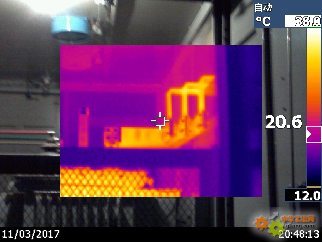

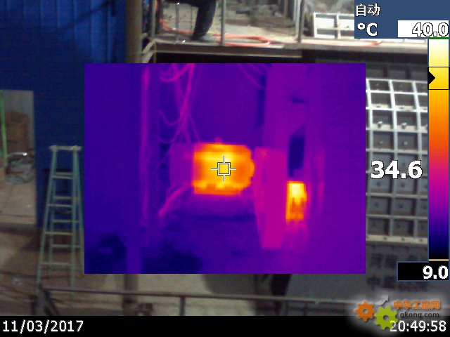

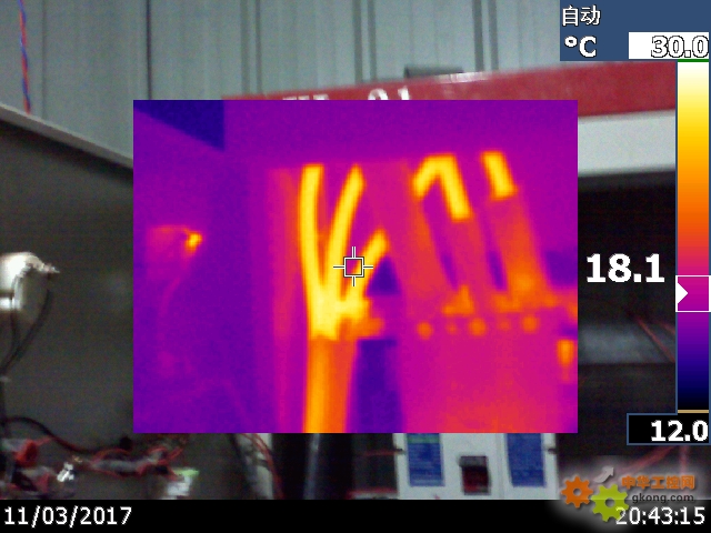

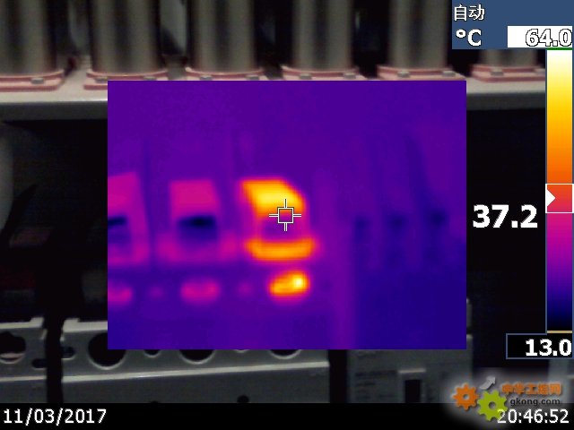

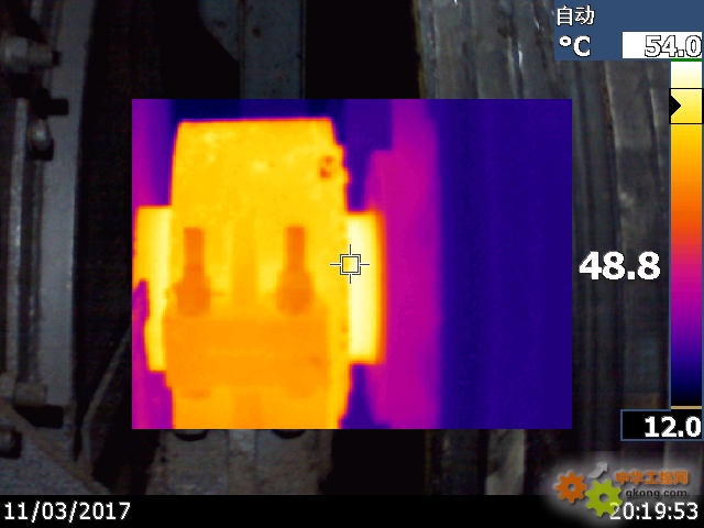

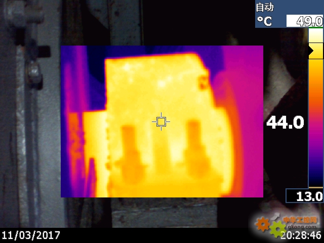

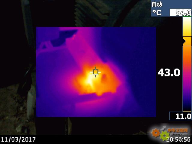

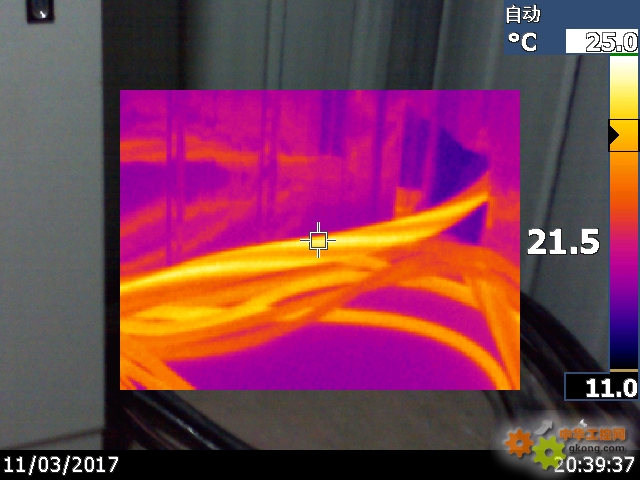

和您比较我是门外汉了!没有接触过这种设备。设计的也奇葩两个电机带一个负载。既然事情已成定局还是要解决的。也许我运气好解决了,电气上面设计的余量很大。图片为证!

我没做过像楼主这么大的电机启动,做过最大的也就25kw。但楼主说厂家用变频器带电机,启动是正常,但带负荷工作就会频繁报警。这让我想起以前做的一个攻丝机,用一个电机带动4个轴的多轴器。也是和你说的一个状况,工作过程中频繁报警,变频器怎么调都不好。后来用了一个减速电机,把转速提高才搞定。我想变频器使用中,在电机磁通量饱和的情况下转矩虽不能提高,但可以用减速的办法提升转矩。不过这又得增加成本,还是楼主的方法最省。只是给楼主提个醒:万一机器以后不能正常运行了,还可以用减速的办法提升转矩!

电机的三根线走两个孔?

2个电机拖动一个机械。。为啥不用一个大的加飞轮能。。。

以下是引用877476825在2017/3/13 7:26:36的发言:
我们这里鄂破机机用的是ABB的软启动器,160kw的电机。有多种模式选择,甚至可以设置为全压启动。相当于一个直接启动了感觉这个功能特别好。。但是我们的鄂破机必须是空载启动(没有石料)。楼主用星三角确实冒险,佩服楼主的勇气,表情。我现在比较担心接触器的寿命怎么样
颚式破碎机如果遇到突然停电,物料卡在里面,有些实在是抠不出来,最后剩下不多的时候,可以全压启动冲击一下。

关键是老板舍不得花钱,给你1万,加材料也就两万,用变频至少得6万
