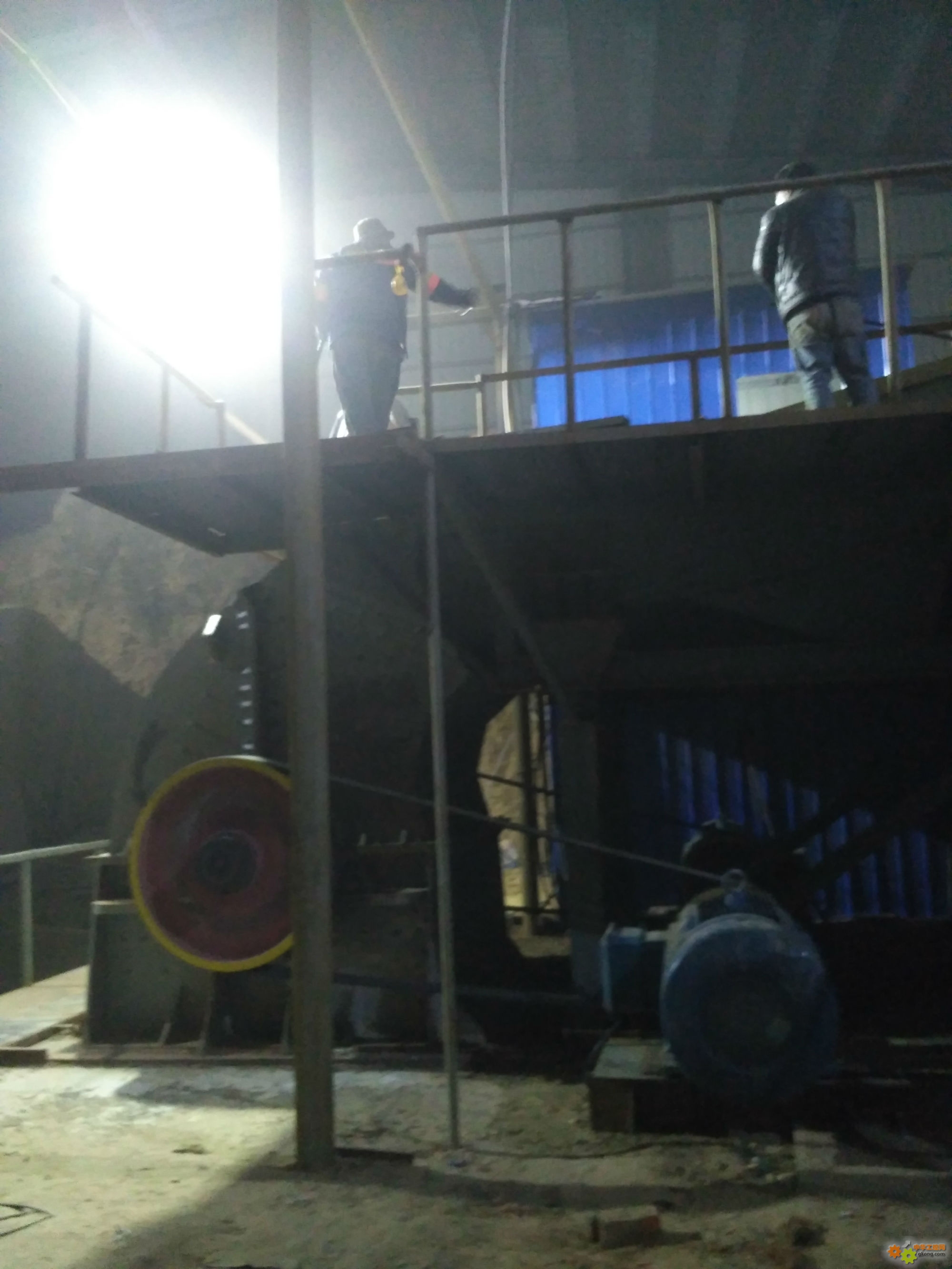

说实话我现在也坚信变频器可以拖动这个负载。让我选那么我只有选择西门子S120系列变频器挂一个CU320.电机设置为一个速度模式一个力矩模式,理论上可以达到1+1=2可是客户不一定同意啊?这得多少钱啊?交货周期估计也很长。至于这种机械厂家哪有什么严谨的设计计算,全凭经验来。过程中发现后来三角启动的电流很大,皮带老是掉,怎么调整都不行。通过热成像仪观察发现这个皮带轮的轴在55°另一个星三角电机拖动的轴温度只有36度,但是星三角启动的这个电机温度却高过另一个电机的温度现在也不明白。掉皮带的电机抖动非常厉害,工作过程中震动厉害的很通过热成像仪观察这个电机底座连接处居然80度的温度,开始以为是电缆观察后发现不是电缆。难道是震动摩擦产生的热量吗?明天给大家看看热成像的图片。

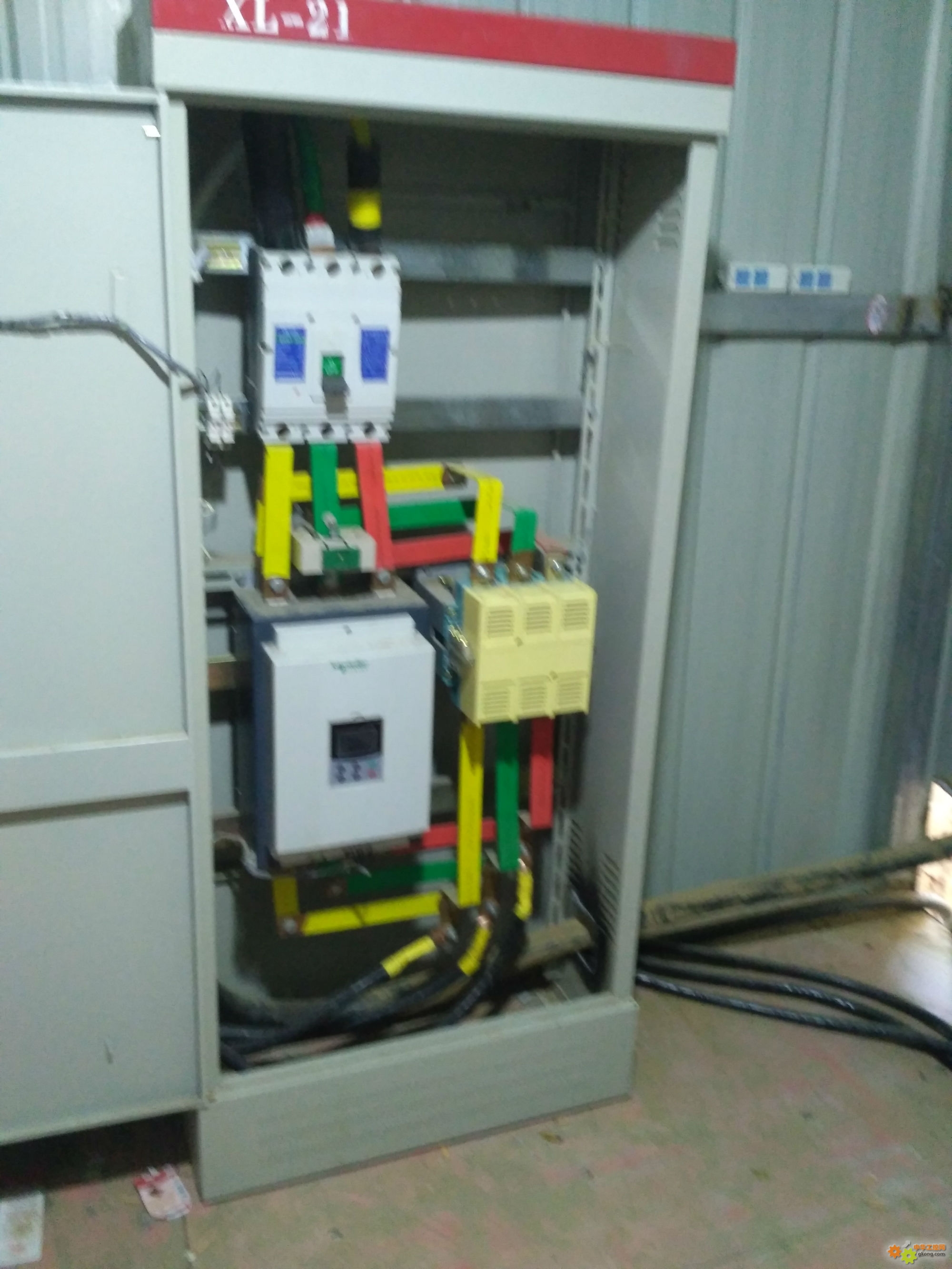

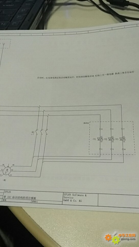

最原来的软启动模式和一个旁路接触器。我通过电话了解情况后分析了一下自己又画图理解了一下。软启动改成了两路进火但是刚启动一台电流就达到了2200A  高压保险丝很快爆掉。注意过程全部是空载。

因为后来赶到现场的启动不成功后,我就认为软启动没有戏人家走过的路就没有必要再走了。和老板讲我可以让他启动起来。但是启动柜的厂家又搬出400KW变频器肯定没有问题,结果失败!后来问现场工人,他们讲变频器启动也是很顺利,但是一旦送料生产变频器很快报警停机。他们方案是变频器启动成功后拖另一个软启动,其中一根240平方电缆发烫厉害。提出要换电缆再试试。老板没有答应。电缆为什么发烫?各位分析下我不明白!
老板急得嗷嗷叫!下午我赶到现场敲定方案买接触器自己利用原来的柜子改造下再增加1000A的接触器两个。这么大接触器好难找呢!华南城跑了好多家找不到费劲周折太阳要落山了才搞到现场。紧接着自己固定支架,带过来的铜排改造下、千斤顶现场压角度,量位置打孔,一点一步慢慢做。接这个铜排好麻烦。

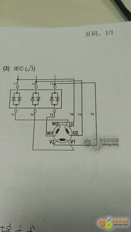

虽然丑了点但是还是好用的。

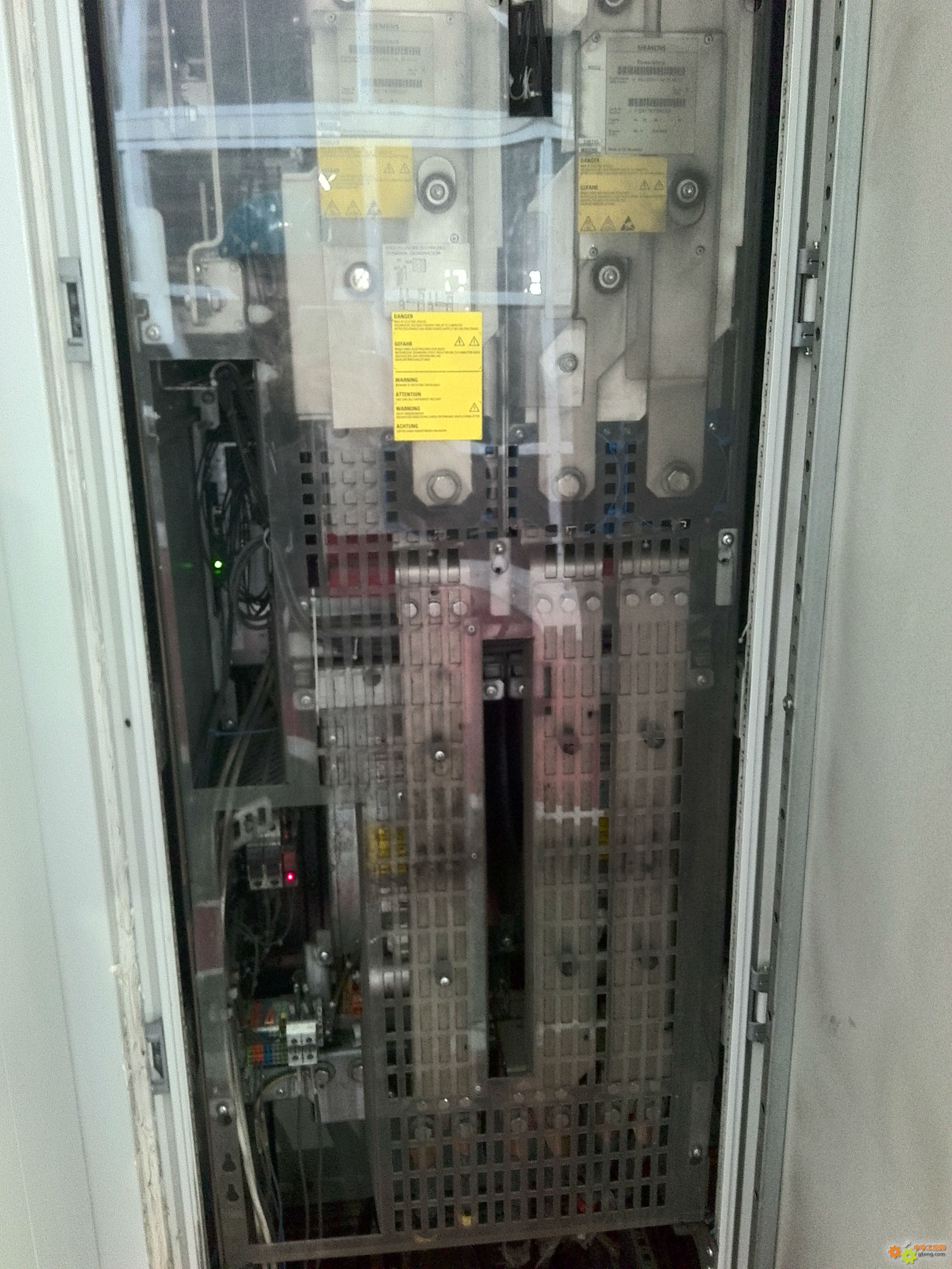

自己熟悉的S120,希望那天自己能有机会调试一个这么大的。

23点开始试机启动,开始启动时间设置了30秒转换发现自己带的福禄克438钳流表都爆表无穷大了,心跳的要命赶紧停机再次检查接线没有错误,把启动时间设置为10分钟观察电流;发现3分钟后由900A居然降到了90A设置3分钟后切换一切启动顺利。
接着试生产,工作中遇到了混凝土之类的电机发出沉闷声音高压熔丝梆的一声一道蓝光熔断。但是心里已经有答案了!第二天准备换成120A的保险无奈没有这个规格。150A算了!

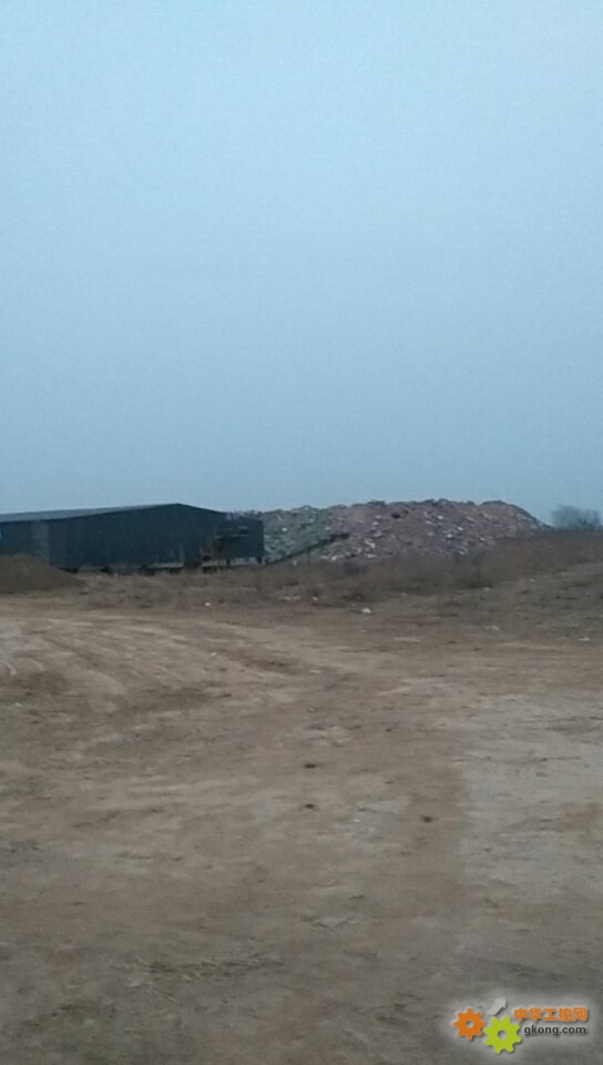

城市化进程的郑州!建筑垃圾堆成山!下午试机一直没有问题。和老板谈谈后续要规范化严格标准的柜子才能保证生产。老板讲先试试生产几天没有问题的话和领导做报告改造。
