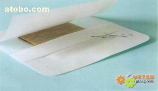

从楼主给的信息看,送料机构与滚到不是一个驱动,或料有打滑问题。
这种“定长切割”是很古老的机械联动定长切割机,调整需要有经验的老师傅,尤其是传送与切割分数二个驱动。
改吧,发挥你机电一体化的知识。
检测装置用光电恐怕不行(薄膜透光到什么程度未知),用电容式接近可能好些,或在前端封装时打标记,或用编码器。

以下是引用honghaii在2015/4/14 14:34:16的发言:
用气缸刀的话,2部分可以不要了,在价格色标传感器检测产品位置,长度用时间调就可以了,我们的包装机就是这个原理。
我们的包装机用光电检测到位,1--2秒后气缸到动作。这样的话应该没废料了。每个产品都有做检查位置,偏差应该不大的。
我想不用时间调, 通过调整光电开关位置决定长度, 光电开关感应气缸立即动作。

调整得好能维持一段时间, 操作者必须时刻盯着看, 出现偏差马上又去调整, 也就是人的眼睛是检测信号, 人工执行调整, 把这部分改为自动调整。
电容式接近开关好像只能检测金属物体吧?  网上找来类似的东西,看看能用什么检测开关?

#33楼
电感式的开关只能检测金属物体,而电容式的基本上只要是物体都能检测,你的这个也没有问题。其实26楼给的方案就很详细了,只需要加装一个传感器判断物体是否到位,再将轮刀的驱动电机改为伺服或步进电电机就可以了,机械方面动的东西不多,其实如果要求不是特别高的话,完全可以通过加装一个旋转编码器控制原普通电机就可以,物料碰到传感器后,轮刀电机转一圈进行裁剪。到时只需要调整传感器的位置就可以控制物料的长度。当然PLC肯定也是需要加装的。要想控制精确,只靠机械控制是很难的。

有点晕,你的概念要换换,电容式可以检测任何东西。
如果这是你的产品,一般光电无用。

透光好的话用偏振反射板式光电传感器,不好的话试试超声波传感器吧!

光电传感器靠自然光肯定不行, 另外一侧加一个点光源, 亮暗还是很明显的。

我培训的时候接触过一种实训平台就是物料的分拣, 我记得用电容式检测开关分辨金属与非金属材料,用电感式检测开关检测铁与铝材, 还有用色标检测开关分辨颜色。 看来我记忆中的知识又过时了。  电容式液位传感器又是另外一回事。

光纤传感器,超声波传感器应该都可以,明天我看看都什么型号吧!不过如果速度快的话用气缸可能会堵!连续给膜切断的话,如果给膜伺服和切断伺服切断瞬时线速度不一样的话一般效果都不是很好,气缸的话估更差一点儿!
