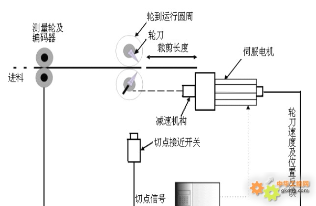

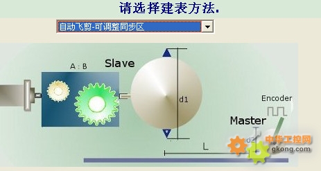

用伺服凸轮控制,光电开关检测夹层,编码器记长可以准确切断的

我用这个切6米的料误差只有十几道
