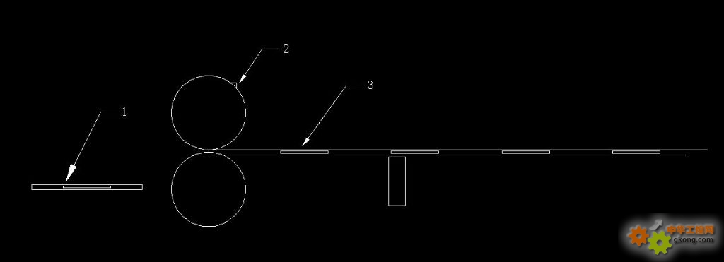

   上班第二天,厂长就告诉我有套设备有个疑难问题, 大问题没有,小问题很多, 当时给设备厂家就没付完全款。
   我看了一下,不是什么设备故障,而是设备设计的先天性缺陷,如果要全部改进到没有问题,可能还不如买套新的, 我看了操作工调试了一上午, 本来只要生产两天的工作量, 操作工调试就花了一上午,还产生了大量的废品。
   设备出来的成品就是将有夹层的带状物切断成1那样的块状物, 2的凸起物为切刀, 2旋转的速度就决定了块状物的长度,  凸起物与夹层的相对位置决定了切断的位置,  选装速度和相对位置都由2的传动齿轮决定。 现在主要问题是, 调整好切断位置后, 经常会因为各种传送带的因素导致偏差,切断位置也会发生偏差,  需要操作工盯着产品看,不断作调整。

这设备调整难度大,废品率高,效率低, 产品质量难以稳定。

  我初步想法就是用步进电机控制切刀2的转速, 调整转速就可以调整长度而不需要更换齿轮, 光电开关检测那个夹层位置(夹层为深色,其他为浅色), 用编码器检测切刀2的角度, 光电开关信号决定切刀2启动的位置, 如果角度超前了自动等待, 滞后就加速。 自动作调整,避免切偏位置。
   我认为是可行的,问题是实施起来我却没这个能力,主要是机械结构需要改, 电气方面需要的东西也比较多, 好像必须要PLC和触摸屏设置参数(原来没有PLC和触摸屏的)

感觉这样是不太容易定长。

这个跟速度有关系吧!
张紧度不一致也会造成偏差

以下是引用329345277在2015/4/12 20:35:28的发言:
感觉这样是不太容易定长。
定长倒是问题不大, 只是切不同长度规格的产品需要换相应的齿轮(图上2的齿轮)。 最大的问题就是如何保证切的位置的两个填充物中间的位置, 偏一点点都没关系,偏多了就是废品。

以下是引用wenquan753在2015/4/12 20:37:57的发言:
这个跟速度有关系吧!
张紧度不一致也会造成偏差
任何因素导致的小偏差会越来越大的, 而机械又不会自动调整,需要自动调整必须借助检测信号和电气来完成。

就是
采用测速测长仪应该可以吧!
