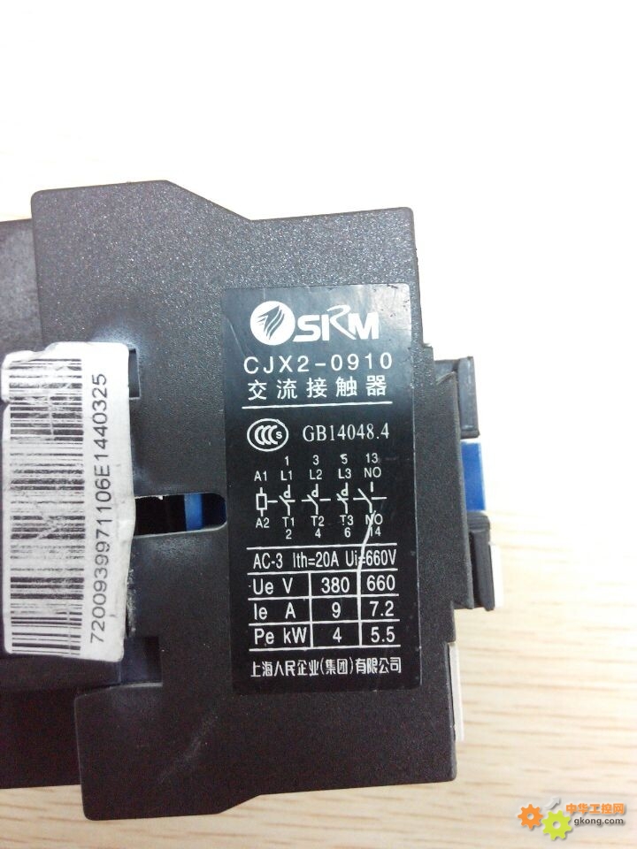

各位,前辈你们好!
我想问下,我们公司之前一个设备接触器CJX2-0910,坏了。后面更换了一个型号一样的,上电启动 3~380V 2.2KW的电机,运行几秒后就开始冒烟烧了,请问下这是什么问题呢?
以下是更换后的接触器图片,不明白上面的32~36V是啥意思,麻烦各位前辈能否解释下原因,谢谢!~

呵呵,所以说,现在的电工不值钱了,什么人都能干,而且胆子超级之大。
楼主你既然懂得第二张图片里面的数值规格,为什么不会对比一下新旧接触器的数字有什么不相同呢?

发表于:2014/8/13 17:20:07
是一样的,我就不明白为什么烧了

发表于:2014/8/13 17:24:42
可能线圈电压不对。

发表于:2014/8/13 17:27:03

发表于:2014/8/13 17:28:51
之前那个接触器显示的32~36V的地方显示的是380v

发表于:2014/8/13 17:29:29
拆开新接触器的螺丝看一下,线圈是不是变黑了。

发表于:2014/8/13 17:29:43
线圈电压弄错了吧?

发表于:2014/8/13 17:31:24
原来如此,楼主你是车间作业工人还是办公室做行政管理的?或者是刚从别的部门调进来的?没人教你吗?
