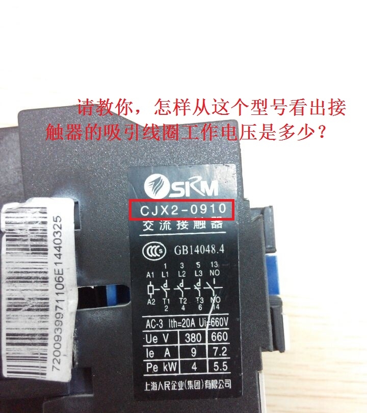

两个接触器线圈电压不一样吧!

回复 #6楼 a345135316
这就清楚了。你原先的接触器线圈工作电压是380V,你现在换的是32-36V。线圈工作电压不对。换成线圈是380V的,就不冒烟了

#45楼
线圈电压不一样啊,380伏的换上36伏当然冒烟了啊。

以下是引用zzn6737在2014/8/13 20:55:57的发言:
线圈的使用电压不是接触器型号的一部分吗?
那你从下面的型号中帮楼主找出吸引线圈工作电压等级出来。
