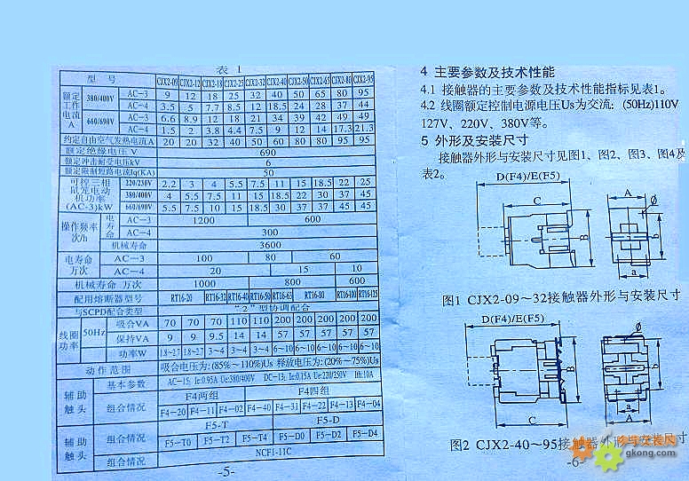

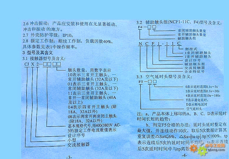

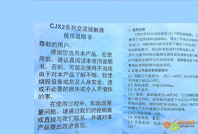

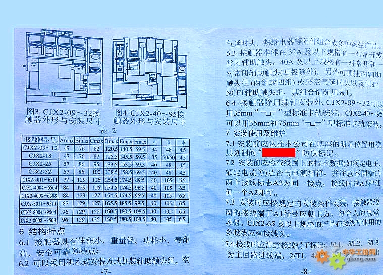

这贴热得冒烟啊,好事。表情来份接触器使用说明书,我们大家一起看看,也许图片不怎么养眼。
隐去了厂商信息。

由此看来,需要重新标定接触器规格型号的表示了,标出详尽的参数,由型号就可以判断出安装形式,触点数据,线圈数据等等,只有标准明确才行呀!

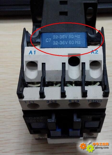

#54楼
用之前,一定要核实这个,无误后再去装。

线圈  :红色是380V 蓝色是220V  蓝色36V还是不多见

其实,绝大多数厂家的接触器型号总是无法看出其吸引线圈的额定工作电压的,就以楼主的CJX2-0910这个CJX2系列接触器来说,并不是像#51楼的厂家说明书中可以从CJX2-□□□□四个方框的前两个方框看出其线圈工作电压。
也就是说,CJX2-0910中的09只能说明它的触点承受最大的额定电流(还要与负载性质有关),无法判断其吸引线圈的工作电压等级。最后两位10分别表示辅助触点数量及其形式。即1个常开,没有常闭触点。
所以,在购买接触器(包括继电器等)时,除了型号相同外,还要同时关注其吸引线圈的额定工作电压、额定频率(直流还是交流)。
同样,拿到领(或卖)回来的接触器(包括各种元器件),除了校对型号外,还要校对其吸引线圈工作电压是否与原接触器相对应,还要注意其工作频率(直流还是交流)是否相符。
