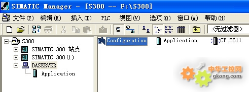

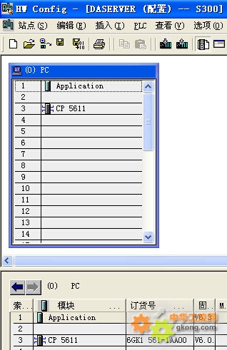

廖老师您好!上位机跟主站s7-300 CPU315-2PN/DP,上位机是台式电脑,跟主站通讯采用CP5611卡,想问要不要在编程软件里组态然后下载到主站?我单位里面把主站程序上载到编程软件上没有CP5611卡的信息啊?
CP5611是DP/MPI卡,CPU用DP或MPI口与它通信。需要在STEP7中组态PG/PC接口。
在STEP7这样组态吗?组态好以后下载到CPU中?还有,已经组态好的为什么上载到上位机后,没有关于上位机的组态信息?
你的上位机是运行WinCC或别的组态软件的计算机吗?STEP7在同一台计算机还是另外一台计算机?
上位机运行的是WONDERWARE InTouch,STEP7在同一台计算机,组态软件WONDERWARE InTouch和step7在同一台电脑。
CPU的程序上载到编程软件,是没有CP5611卡的信息。在STEP7的管理器的“选项”菜单设置PG/PC接口为CP5611后下载程序。

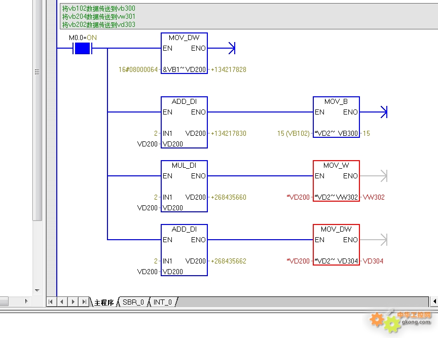

廖老师你好  我想问下西门子200的plc  我改变指针指向的时候是不是只能用加法不能用乘法  看下面这个截图

回复 #2238楼 648877055
这是超出寻址范围的意思吧
