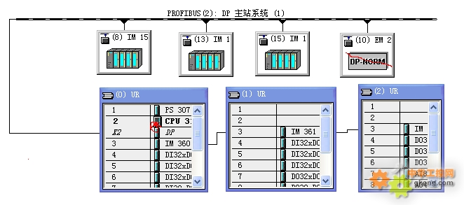

  问题1:公司有一台西门子的老机器CPU315-2DP,订货号6ES7315-2AF03-0AB0 V1.1,系统运行时SF BF灯亮,但PLC、组态站,工作动作正常、WINCC监控正常,在线时其中CPU出现红×,DP-N0RM出现红斜线(应该是组态软件监控用的口但监控正常工作)。

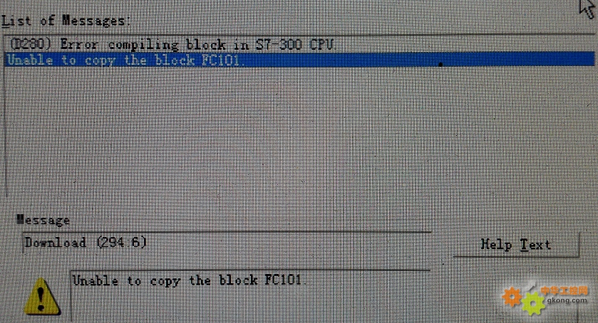

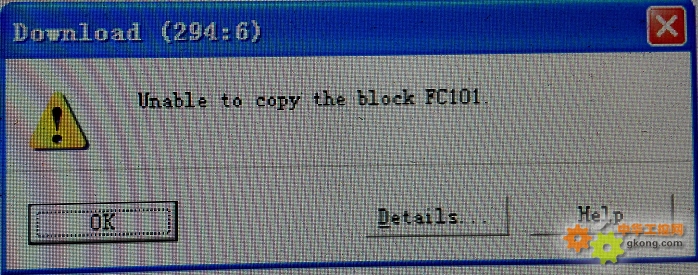

  问题2:我在监控用的装有WINCC电脑里,用STEP7里上传程序后,在FC101块中,继电器(M)或进行数据比较等指令,可以修改、增加、下载。但编辑增加了一个计时器如(T132)再下载到PLC中时出现消息:Downble (294:6)  Unable to copy the block FC101 ,点击其中详细信息(Details)显示:(D208) Error compiling block in s7-300 CPU    Unable to copy the block FC101,在其他FC块中情况相同。

最下面一张是第二张的描述。我的程序是从PLC中上传的,没有符号,我复制了以前别人备份的程序中的符号表,主要现在想修改原来的程序,继电器M可以编辑、添加,但时间继电器只能编辑程序原来已有的,但想添加一个时间继电器,编辑后下载到PLC就提示消息,不能下载了。我想问一下廖老师可能出现的问题和解决方案。

问题1:有故障时需要在SIMATIC管理器中执行菜单命令“PLC”→“诊断/设置”→“模块信息”,打开CPU的模块信息对话框。在诊断缓冲区查看详细的故障信息。
问题2:你试试PLC单机是否能下载。
