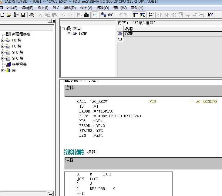

廖老师您好,《西门子工业通信网络组态编程与故障诊断》书上115页至116页例子,随书光盘例程SIMATIC300(2)的程序段
程序段2的第一条指令为什么是A M10.1,和程序段1的NDR:=M0.1不对应的?
而SIMATIC300(1)的程序段
程序段2的第一条指令是A M0.1,和程序段1的NDR:=M0.1是对应的
程序段2的第一条指令应该是A M0.1。

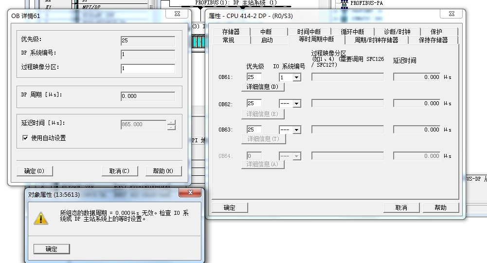

廖老师您好,《西门子工业通信网络组态编程与故障诊断》书上148页图5-44的设置怎么自己做的时候无法完成。
