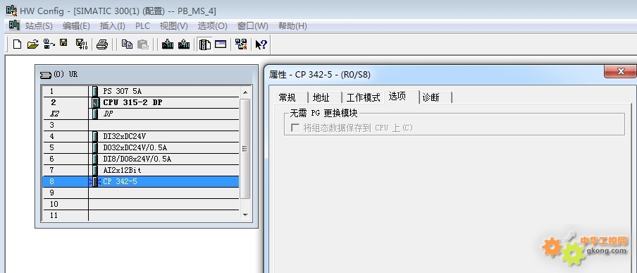

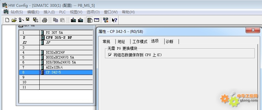

廖老师您好,《西门子工业通信网络组态编程与故障诊断》书上67页写到打开“选项”选项卡,选中复选框“将组态数据保存到CPU上”见图3-56.但是我看了随书光盘例程PB_MS_4里是该复选框是灰色的,无法选中。可是另一个随书光盘例程PB_MS_5里该复选框却是可以选中的。自己仿照这2个例程做,也是仿PB_MS_4的无法选中,而仿PB_MS_5的可以选中。

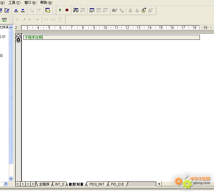

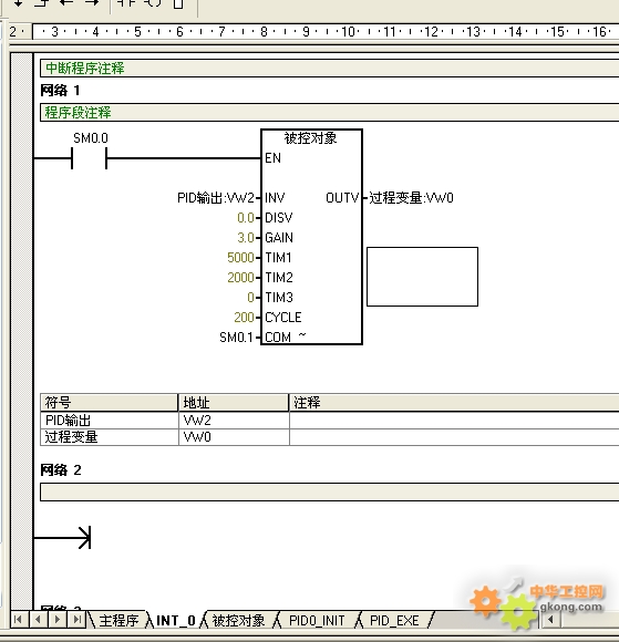

廖老师您好,《S7-200 PLC编程及应用》第2版,PID闭环控制例程中的“被控制对象”的子程序怎么看不见程序内容?
