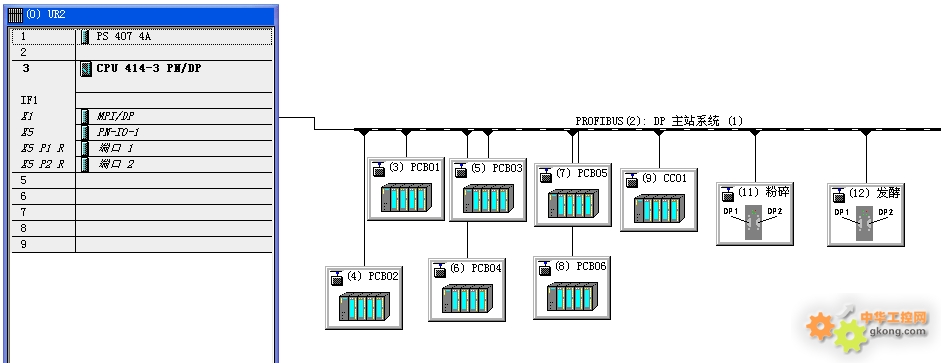

廖老师:
有一个问题向您请教。
我记得在您的书中提到:硬件组态时,S7-300的电源模块放在1号槽,CPU放在2号槽,3号槽放接口模块,4-11号槽放其它模块,但在实际应用中,我发现我们公司现场有一套S7-400的设备,硬件组态如图:2号槽位空着,CPU占用3号和4号槽位,S7-400硬件组态和S7-300有什么不同?
