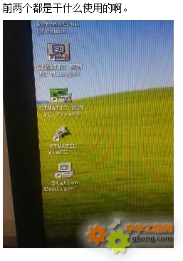

廖工请问前边的俩个软件是干什么使用的。

以下是引用秀全2014/7/1 20:54:16的发言:
廖工请问前边的俩个软件是干什么使用的。
看不太清楚,一个是秘钥管理,一个是PDM吗?SIMATIC PDM(过程设备管理器)是用于组态、参数分配、调试、诊断以及维护智能过程设备和自动化部件的制造商通用工具。
在网上搜索可以找到答案,互联网无所不知,无所不能!
