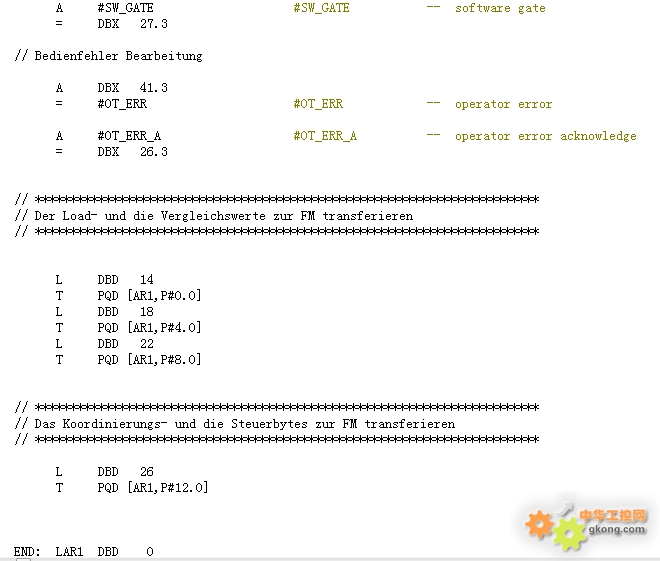

#1571楼
回复 #1570楼 liaosun
这个是干什么使用的帮助没有

发表于:2014/9/3 12:01:35
#1572楼
以下是引用秀全2014/9/2 21:33:51的发言:
这个是干什么使用的帮助没有
是库里的还是自编的?

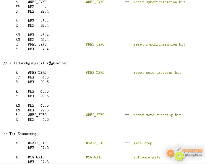

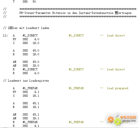

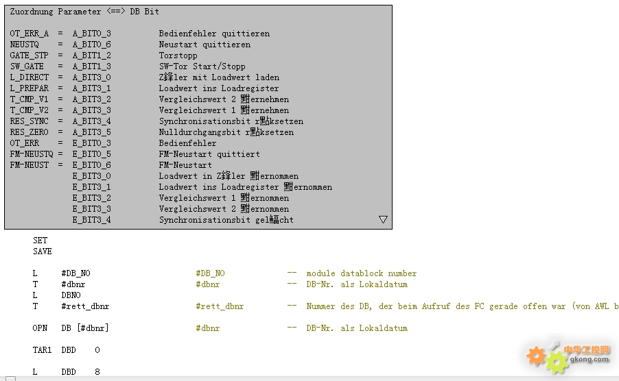

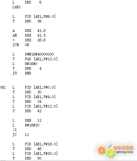

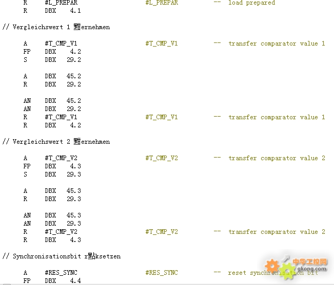

发表于:2014/9/3 12:56:31
#1573楼
回复 #1572楼 liaosun
这个是fc0里的STL我也不知道是自己编的还是库里边的。主要是我看不明白

#1576楼
回复 #1573楼 秀全
注释是德文的,可能是自编的,不是库里的。库里的FC注释不会是德文。
