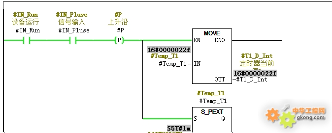

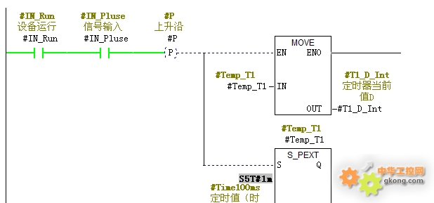

廖老师:请教给问题。
正RLO边沿检测指令 -(P)- 作用是不是会受程序扫描时间影响?
(1)我在FC块里面用到-(P)- ,发现程序比较长的时候就出现图中情况,根本不能用来检测上升沿;
da
(2)当我把OB1其他的程序都删掉时,只调用这个FC块时,就可以检测上升沿,不会有问题。
(3)另一个是我尝试要是-(P)-指令要是不在FC块,直接在OB1中,也是不会有问题。
 听迷糊的,求解???

P线圈(上升沿检测指令)上面的地址用来保存上一扫描周期的RLO的值,不能使用FB、FC的临时局部变量。改为全局变量或FB的静态变量就可以了。
因为调用程序时同一级FB、FC的临时变量公用同一片地址区,前面调用的块的临时变量被后面调用的块的临时变量覆盖,所以上升沿检测指令不能正常运行。
在OB1中只调用一个FC,公用的地址区变成该FC独用,所以没有问题。
OB1的临时变量的地址区是OB1单独使用的,所以程序放在OB1里也没有问题。

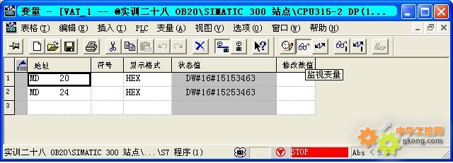

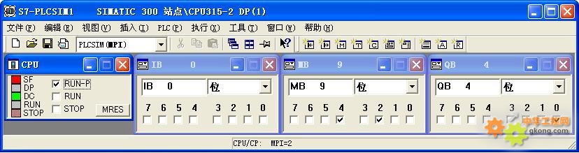

#1506楼
廖老师,你好。
我在实训二十八的时候,为什么10S时间一到我的PLCSIM就显示停机了呢?
[此贴子已经被作者于2014/7/8 22:21:25编辑过]

回复 #1506楼 329345277
停机的时候查看CPU模块信息的诊断缓冲区的故障信息。
