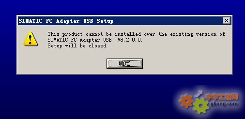

廖老师,我买的跟我学哪本书,USB/MPI驱动程序,装不了,遇到如图所示问题
