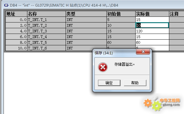

以下是引用hongzhan20132014/8/1 9:56:11的发言:
廖老师:我在别人的程序中想改变数据库的初始值和实际值,有个别数据块初始和实际值改不了,改实际值保存还出现图中所示情况?将程序运行起来倒是可以改变实际值。想问下,这是怎么回事?
那就在运行的时候改。

#1544楼
回复 #1543楼 liaosun
嗯,只能这样。但是就是不明白为什么改不了,是不是创建过程中北禁止修改了吗?
