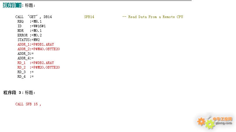

廖老师,您辛苦了,我又碰到问题了。
“实训三十八 基于DP网络的单向S7通信”中的问题如下:①、将系统功能块SFB15和SFB14指令拖放到程序区,出现无效语句,如程序段3。当手动输入CALL "GET",DB14时才出现后面的参数,如程序段2。②、输入指针地址P#DB1.ARAY出现无效语句,输入P#M40.0BYTE20也出现错误。

如果自己生成程序,应先生成DB和其中的数组,再调用SFC14、15。
请注意P#M40.0 BYTE 20中的空格,西门子的东西差一点点对不行。出几回错就会记住了。

廖老师,“P#DB1.ARAY”,好像没有这种写法啊,应写成“DB1.ARAY”吧。我看您光盘上同名例程也是“DB1.ARAY”。

应写成“DB1.ARAY”。
如果DB1里的数组ARAY由20个BYTE组成,输入P#DB1.DBX0.0 BYTE 20后,自动变为DB1.ARAY。自己可以试试。

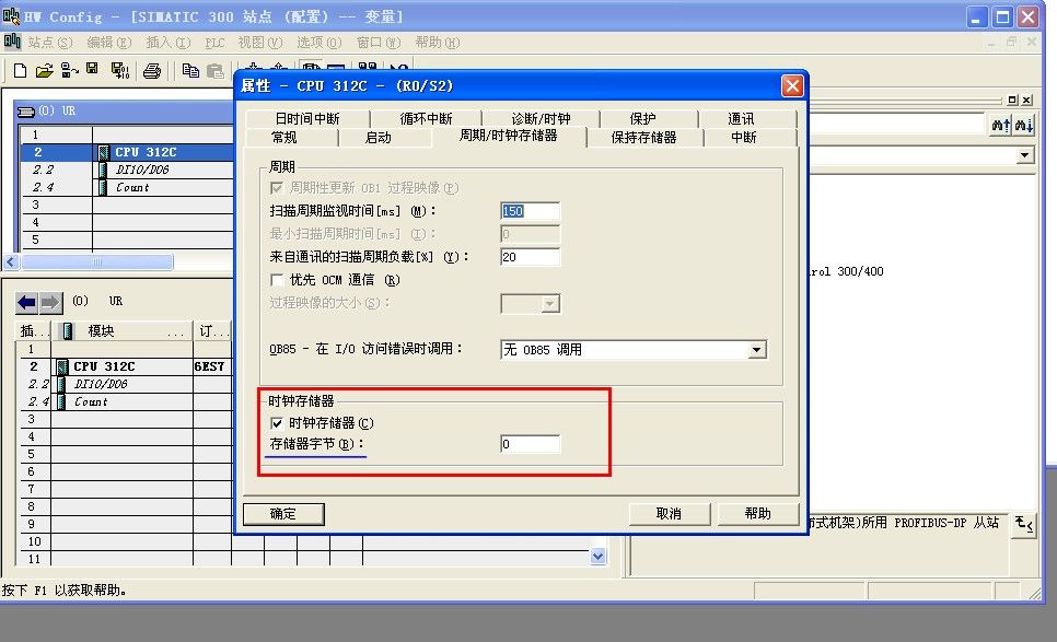

现在正在学习您的《跟我动手学S7-300/400 PLC》,在第60页 第6小节 卡住了。我用的是有授权的STEP7 V5.5,不知如何设置M0.7的周期?
没有您书中“设置时钟存储器(M)的字节地址为0”的选项。
随书光盘中也没有找到这一节的例程或视频讲解,恳请老师抽空释疑。

你的时钟存储器的设置是正确的,设置后,一定要按“确定”按钮,保存并编译,将系统数据块下载到CPU后设置起作用,在程序状态中就能看到M0.7的触点闪动了。
MB0各位的周期是定好的,不是设置的。
