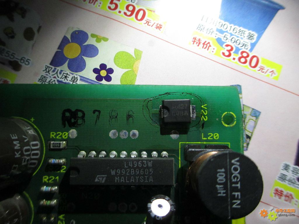

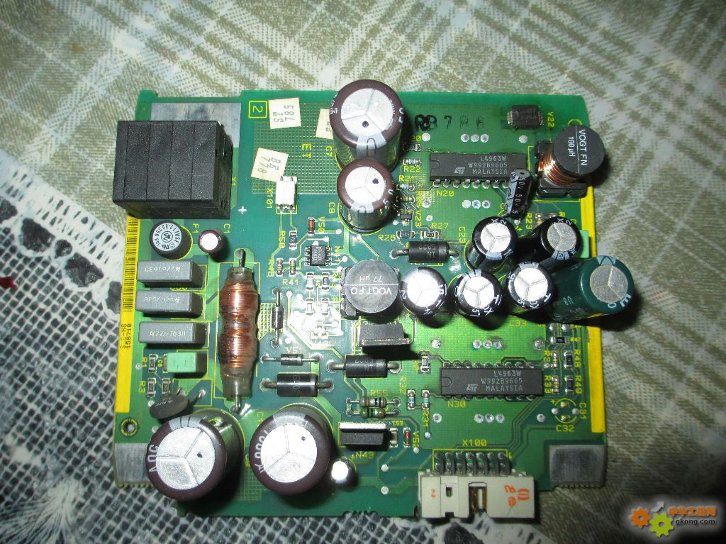

廖工,原来300的PLCcpu是314的开关是钥匙的那种也是插MMc吗,我怎么看的比现在的要大啊。还有钥匙开关的怎么使用现在没有钥匙额。再说这个cpu的电源好像有问题啊
图片里那个v22通电以后就冒烟了是那里的问题啊,上电以后cpu指示灯全部闪烁。怎么修啊

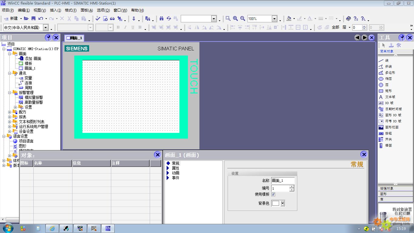

 廖老师,我有个问题想请教:人机界面的画面组态与仿真实验,P185页,我生成的Wincc flexible画面如下,画面1没有滚动条。当选中项目视图中的“变量”,变量表中的变量没有象书上说的出现在对象视图中。我的符号表也生成了啊,是软件需要设置一下吗?我安装的是WinCC_flexible_2008_SP4。
  谢谢!

带钥匙开关的CPU很古老了,芯片坏了能查到型号好办点。

双击项目视图中的“变量”(“选中”是单击),能出现变量表吗?

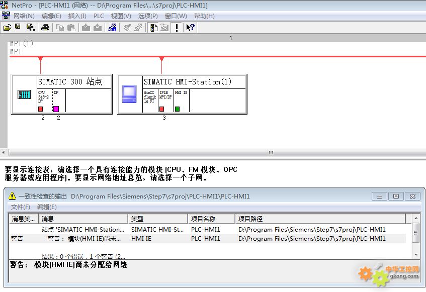

    廖老师,我照您的方法今天重新将实验做了两遍,无论是单击还是双击,对象视图中还是不能生成符号表中定义好的变量。单击没有反应,双击时只是画面编缉器窗口“画面1”标签旁边多出现一个“变量”标签。
     在第二步(2.建立两个站点的连接),保存和编译网络组态信息时,出现一个警告:模块(HMI IE)尚未分配给网络。我做了四遍都有这个警告。见下图
     请廖老师有时间帮忙分析一下原因!谢谢!

PLC符号表中的符号不能自动进入WinCC flexible的变量表,需要在WinCC flexible的变量表中生成变量。可以将项目视图中的“变量”拖放到对象视图。
你可以打开随书光盘中的例程PLC_HIM,按书上的要求作些操作,再自已生成项目。
可以看看我的《西门子人机界面……》。
