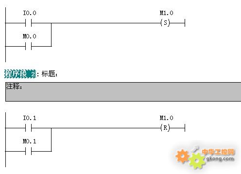

#1243楼
老师麻烦您看。。。我弄了个小程序,控制M1.0的开关,为什么我用SIM仿真的时候程序不能跑呢。。不知道什么原因,还是我写的不对,谢谢老师了

#1246楼
以下是引用9066627662014/1/6 10:52:30的发言:
你想要程序怎样跑?能对M1.0置位复位就成功了。
