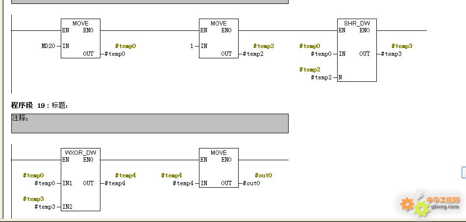

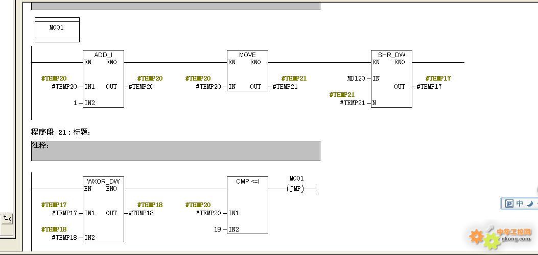

以下是引用秀全2014/2/9 15:04:31的发言:
廖老师看看这两端程序有什么不一样啊,我就是想把格雷码转换成二进制码
这两个程序我监视的时候都是右移1位啊,为什么出来的数值不一样啊。
[此贴子已经被作者于2014/2/9 15:09:12编辑过]
我不知道你用的是什么算法。
可以根据下图提供的公式编程,我曾用于FX系列。

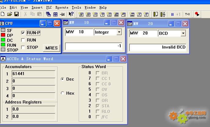

#1295楼
廖老师请问一个问题:
我刚学300/400,在学习指令时,ITB转换,我编程如下:
 L     MW    10
      ITB
      T     MW    20
然后用PLCsim模拟,图如下:
mw10 赋值为-1,通过PLCsim模拟显示 mw20的结果是Invalid BCD,怎么回事?帮忙搞清楚

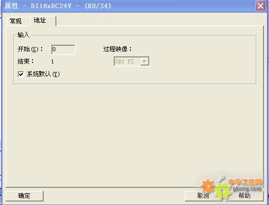

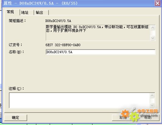

发表于:2014/2/12 20:44:23
#1296楼
廖老师您好。在设置DI参数这一块,打开“属性”对话框只有“常规”“地址”,没有"输入”。这是因为软件版本低吗?DO参数设置就没有问题了。

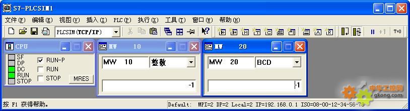

以下是引用iamhushaowei2014/2/12 16:12:06的发言:
廖老师请问一个问题:
 L     MW    10
      ITB
      T     MW    20
然后用PLCsim模拟,图如下:
我仿真没有问题:

发表于:2014/2/13 17:17:43
#1298楼
以下是引用zhengjianlei2014/2/12 20:44:23的发言:
和模块的型号有关,功能强的DI模块才有“输入”选项卡。

发表于:2014/2/14 12:56:02
#1299楼
回复 #1297楼 liaosun
谢谢你的及时回复,我这仿真还是不行,也不存在地址冲突,我还得找原因
