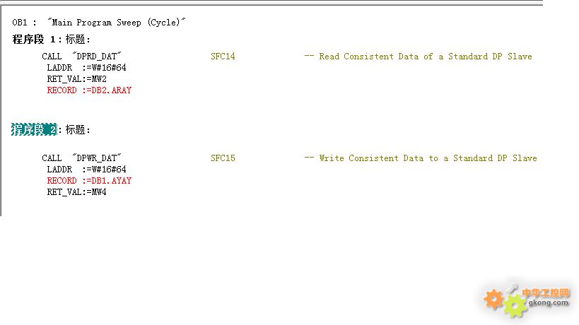

 廖老师,您辛苦了。实训三十七 用SFC14和SFC15传输一致性数据。我按书做到第四步,主站OB1的程序没有问题,但在从站OB1中的程序出现问题。请廖老师看下是怎么回事?

#1224楼
   廖老师,我后来是这样做的:将主站中的DB1和DB2复制到从站中,再生成从站的OB1程序就没有问题了。这时我有点不明白了:在主站中生成DB1和DB2后,从站为什么还要生成DB1和DB2数据块?我认为DB1和DB2是共享数据块,既然主站生成了,从站就可以共享了。廖老师,我能这样理解吗?

以下是引用wjg16622013/12/27 16:49:25的发言:
两个站是两个CPU,它们都是独立王国。所谓共享,是指站内的块对DB的共享,不是两个CPU之间的共享。就好像夫妻可以共享收入,别的家庭不能共享他们的收入。
