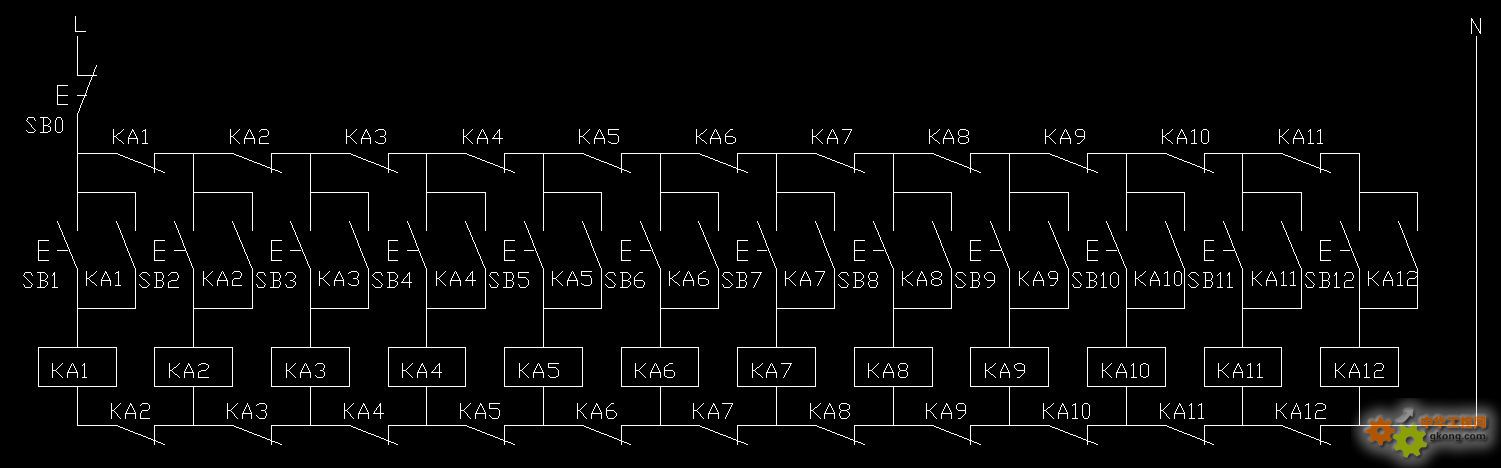

这一送电不就短路了吗

谢谢楼上的朋友,不好意思,多画了一个闭点,非常感谢。

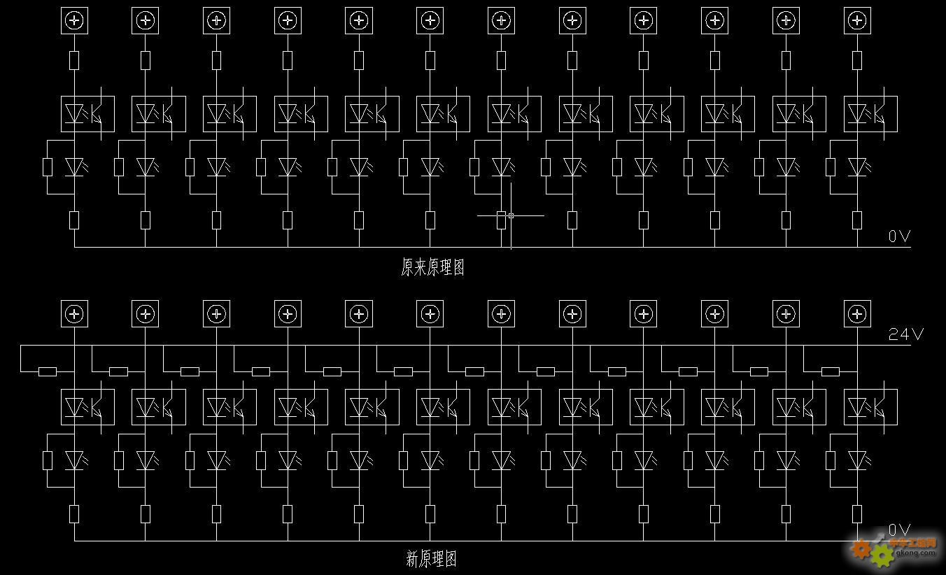

实在不好意思,传错了图片了。

shang911在2011/9/16 18:38:51
这一送电不就短路了吗
眼尖啊!楼主已传修改后的图。

接225楼。
1.布袋控制系统(一号高炉大修改造方案)控制架构:
HMI(WINCC电脑)放在中控室,通过以太网交换机、光纤收发器、光纤连接到位于热风液压站内的200PLC(226DC/DC/DC)。这条光纤我考虑应该放两条、一用一备。
226有两个485口,PORT0(57600bps)通过一个485隔离器,驱动SIMOD远程IO模块(MODBUS-RTU协议)。这些模块放在我称为“智能端子箱”的就地箱中,每个智能端子箱中只放置一个模块(及配套电源等),箱子本身是密封的,所有进出线都通过电缆锁紧母。
数量明天再算,今天太晚了,主要是烟没有了。
