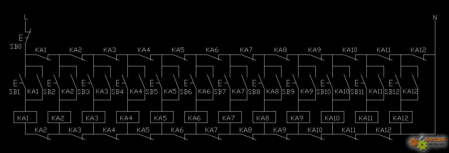

今天我到电工大班值班室,看到他们在那里发愁,就过去看看,几个人在电气技师和段长的带领下在研究图纸。电气技师见我来了,让我猜猜他们在研究什么。我看了一眼那张图纸,说“抢答器”,他说是的。我就问:我原来不是考过你们一个互斥电路吗?用那个就行了。他们让我再画一遍,我只好又画了一次,并仔细的讲解了一下。这下子他们高兴了,说这个东西已经做了2天了,还没有眉目,这下子简单了。我明天把图纸贴上,家里这个是上网本,分辨率只有1024×600(ACAD的最低要求是1024×768),CAD没法用。

抢答器原理图
注:
1.本图只是个示意图,每个继电器线圈还需并联一个指示灯。
2.SB0是复位按钮。
欢迎高人指点,不胜感谢。
