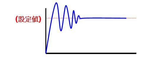

各位大虾,请教问题一个。
我们公司正在开发交流伺服系统。目前使用的是松下交流伺服电机即驱动器,固高控制板卡。我经过一段时间的参数调节,基本上知道了如何调驱动器和控制板的参数。但目前的问题是,伺服电机在跑到
指定位置之后,总是不停的震荡,震荡幅度+/-1或2个脉冲左右。有时是在稳定后,突然来几个震荡。而我们公司的要求是,即使1个脉冲的震荡也不能有!要使电机定位后时刻锁定在同一个位置。
说实在话,这1-2个脉冲的震荡其实也就是0.4-0.8um的大小,但我们还是要去掉。真是愁死我了。知道办法的高手说一下啊。

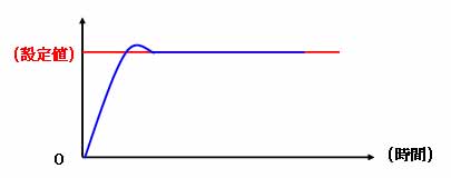

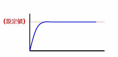

如果发生以下这两种振荡,那就是你的伺服驱动器参数没有调好:
调好了的曲线应该是这样的:
在停止时突然振荡,那就是干扰问题了,试试把控制线加屏蔽看看怎么样

哈哈?godspeed厉害呀,这三附图是你画的自己的“杰作”?还是抄书抄来的?能说说这三附图中的每图特点嘛?如果再描述出调节参数(pid)与图中实际值曲线的变化趋势(定性分析),那可就好了。伺服控制中的定位控制,是不是一般不允许超调呀?也就是应该符合你的第三幅图的曲线要求。
我是你的朋友
6385
karl 版主
文章数:1703
历史总积分:6385
注册时间:2003/12/26
发表于:2004/11/13 21:59:00
第三是对的。一和二是PID。

以下是引用kdrjl在2004-11-13 21:57:00的发言:
copy的啦,自己懒得画!我对松下的不熟悉,不敢乱发表。第一幅图的现象应该是P太高造成的吧,第二幅图的现象应该是I太高造成的吧!最理想就是象第三幅图那样啦!不过还是要看什么场合,有些时候为了达到快速效应,超调一点不设备造成影响的话,也无妨吧,只要系统可以在你可以承受的时间内停止下来就好了!也就是说第一幅图的现象在某些场合也是可以接受的。
个人理解是这样,有不对的地方请大家指正!表情表情表情表情表情表情
