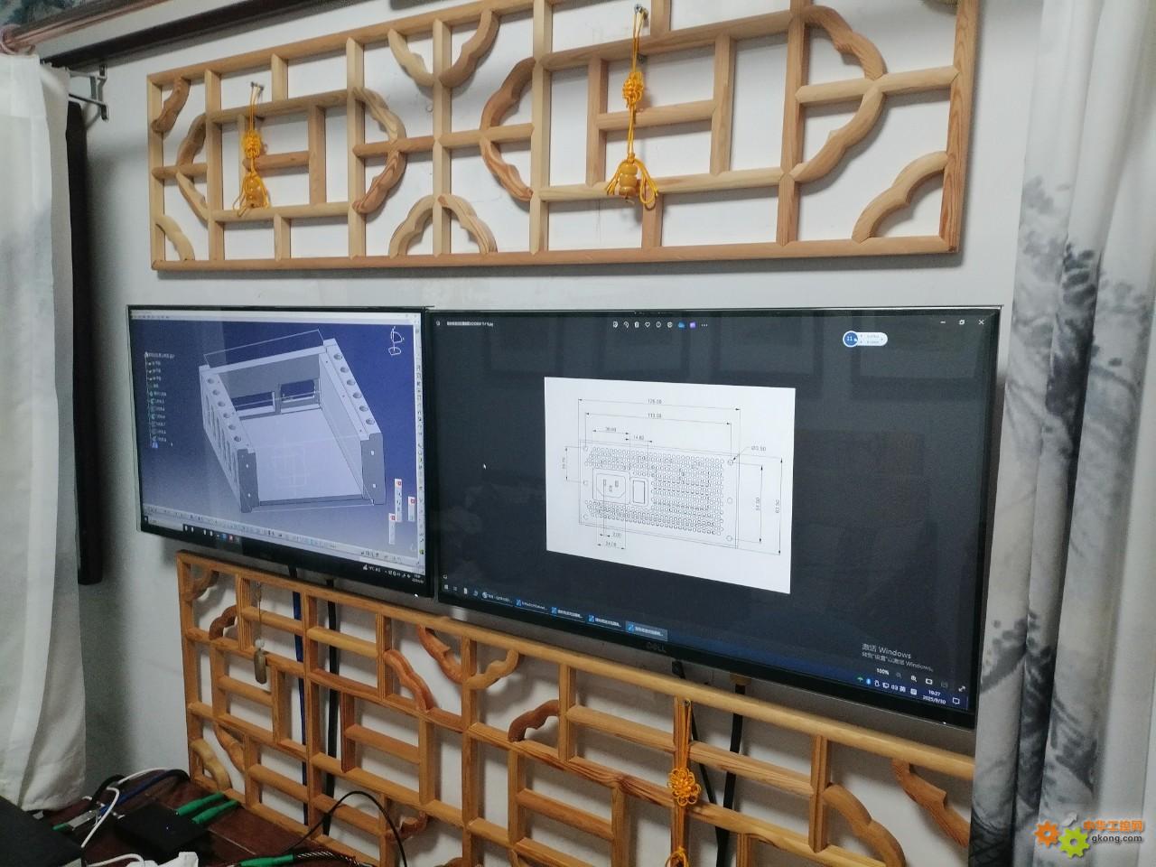

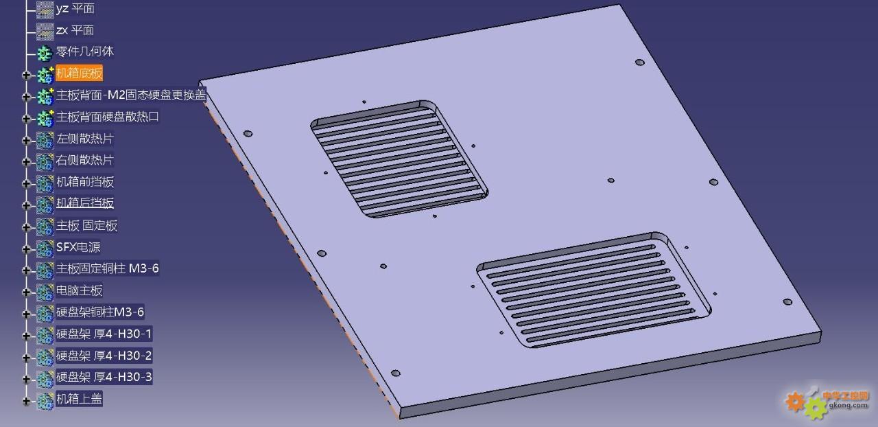

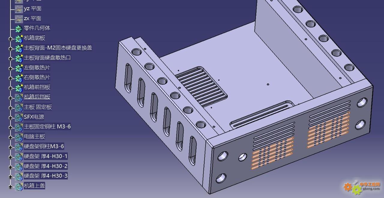

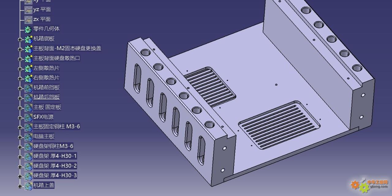

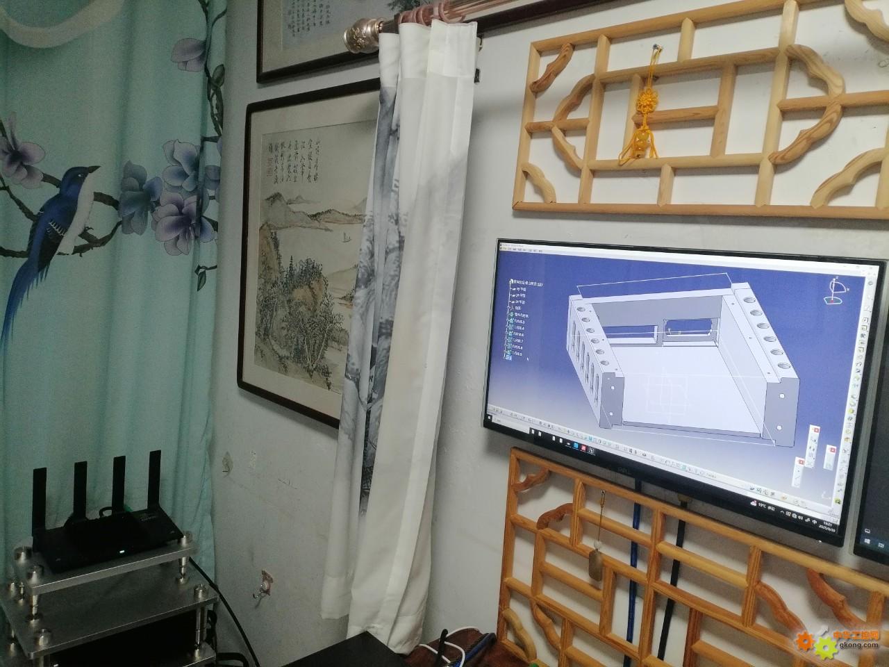

一直以来 对机箱看了很多 但是无论是用料还是设计 都不是很满意
国庆节下雨在家 闲暇 设计了一款全铝合金NAS机箱  6盘位的 卧式的
开始设计

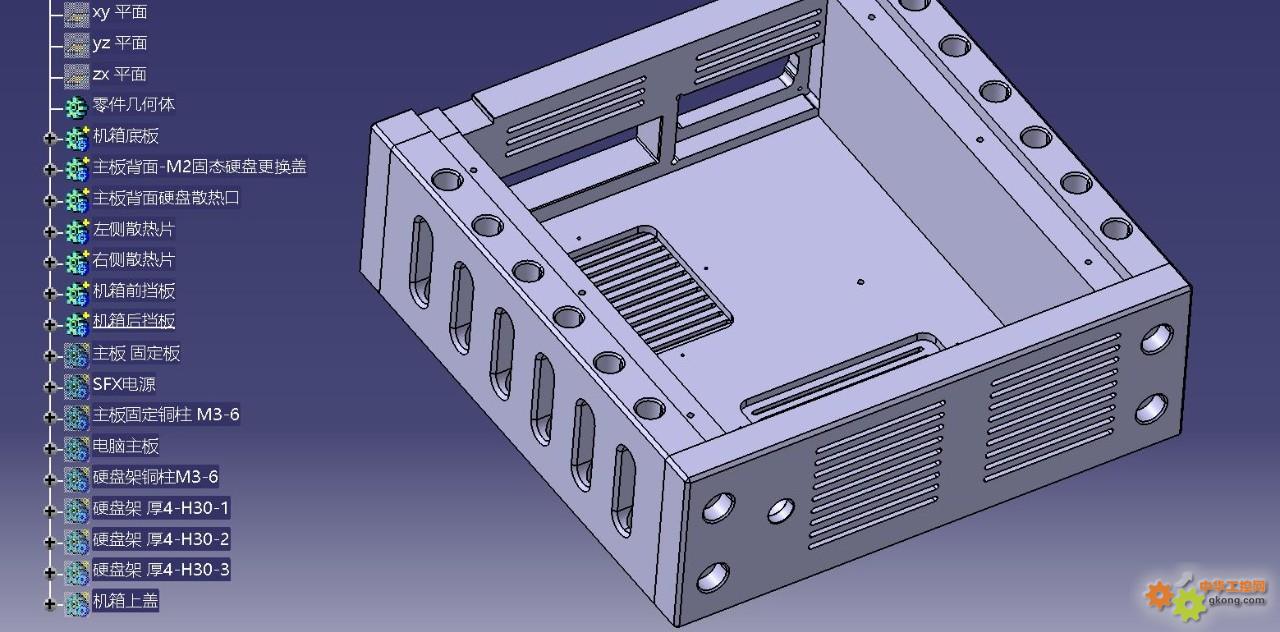

先画出大体轮廓

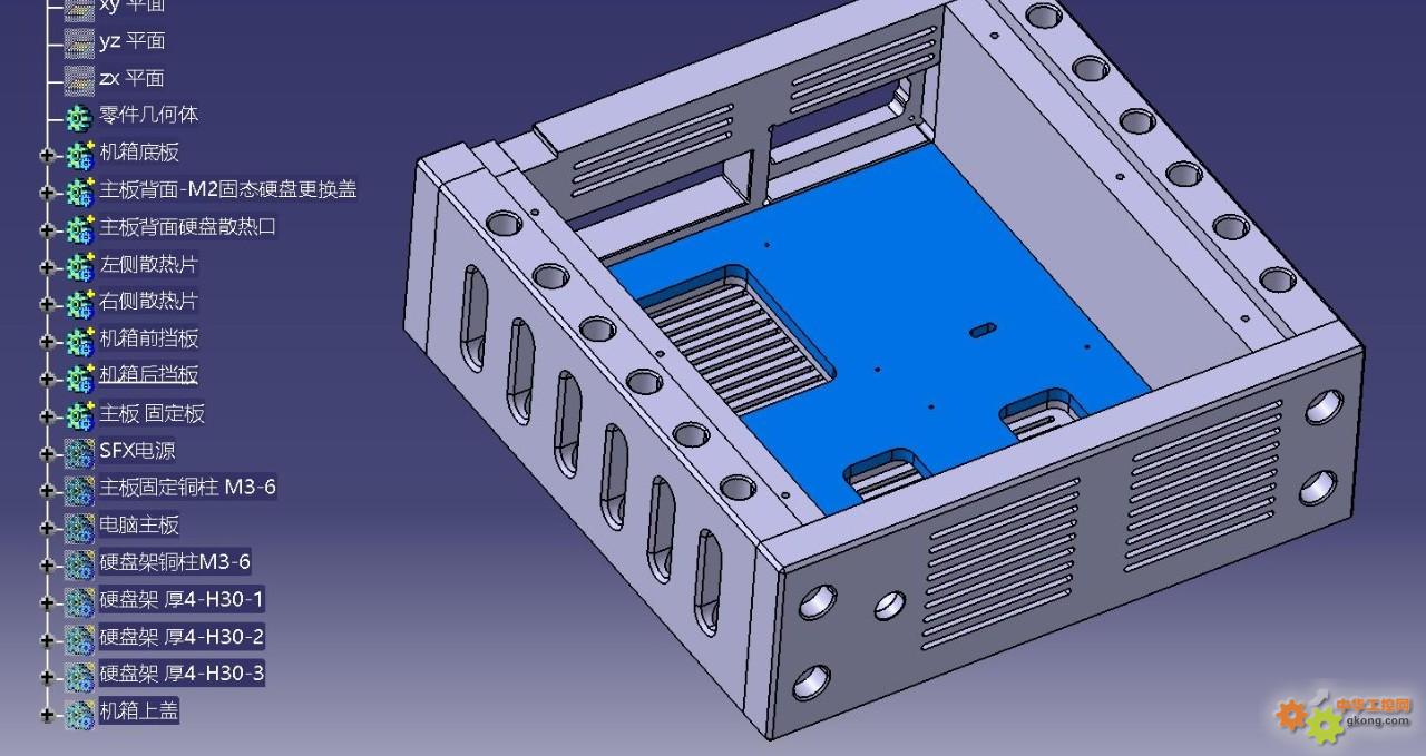

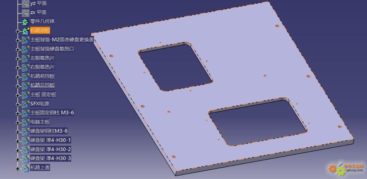

开始设计机箱底板
机箱底板采用更换式散热口 采用散热栅格  可拆卸  分别是CPU与硬盘部位底部散热 同时支持背板打开
安装作用两测 提手与散热片 (两侧孔 即是散热片 两侧孔又是提手)
安装前面挡板
安装后I/O输出挡板

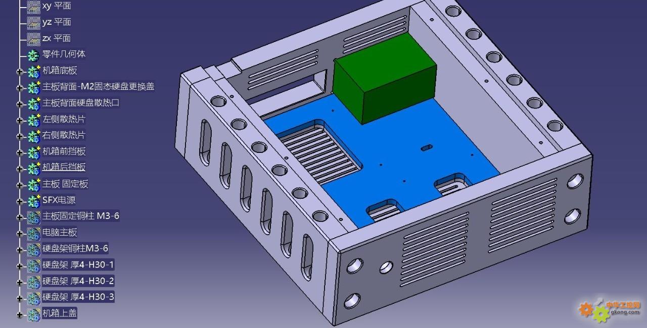

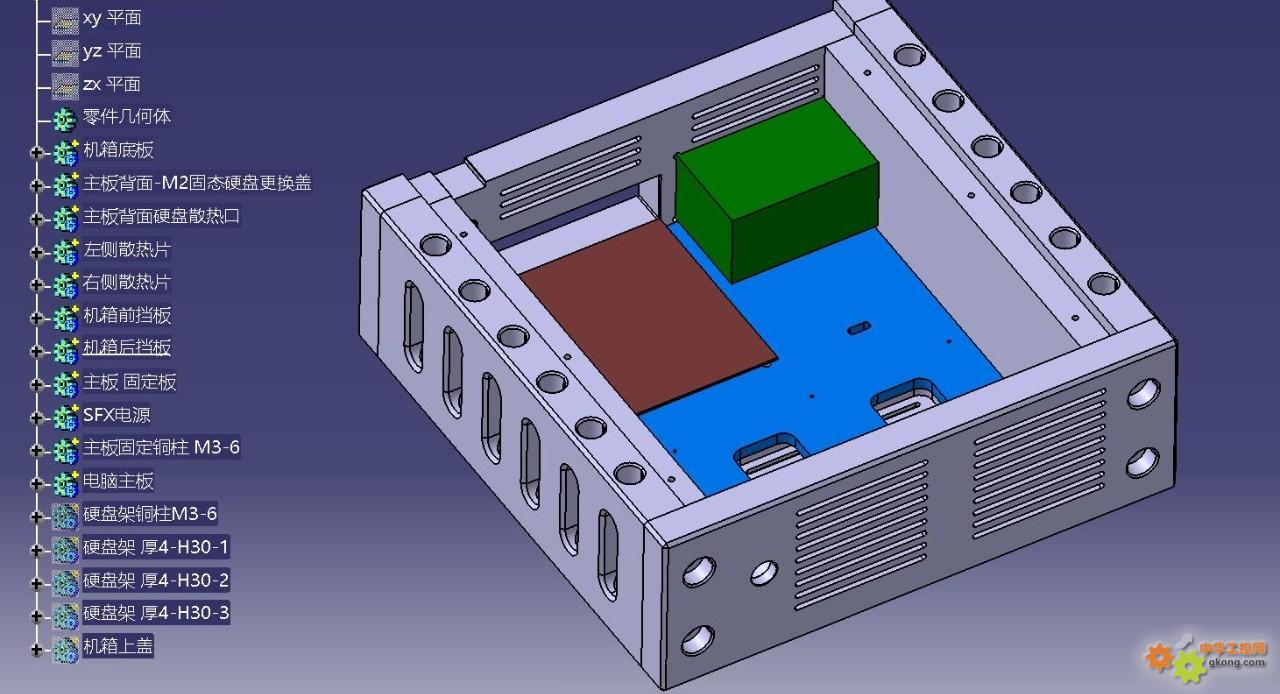

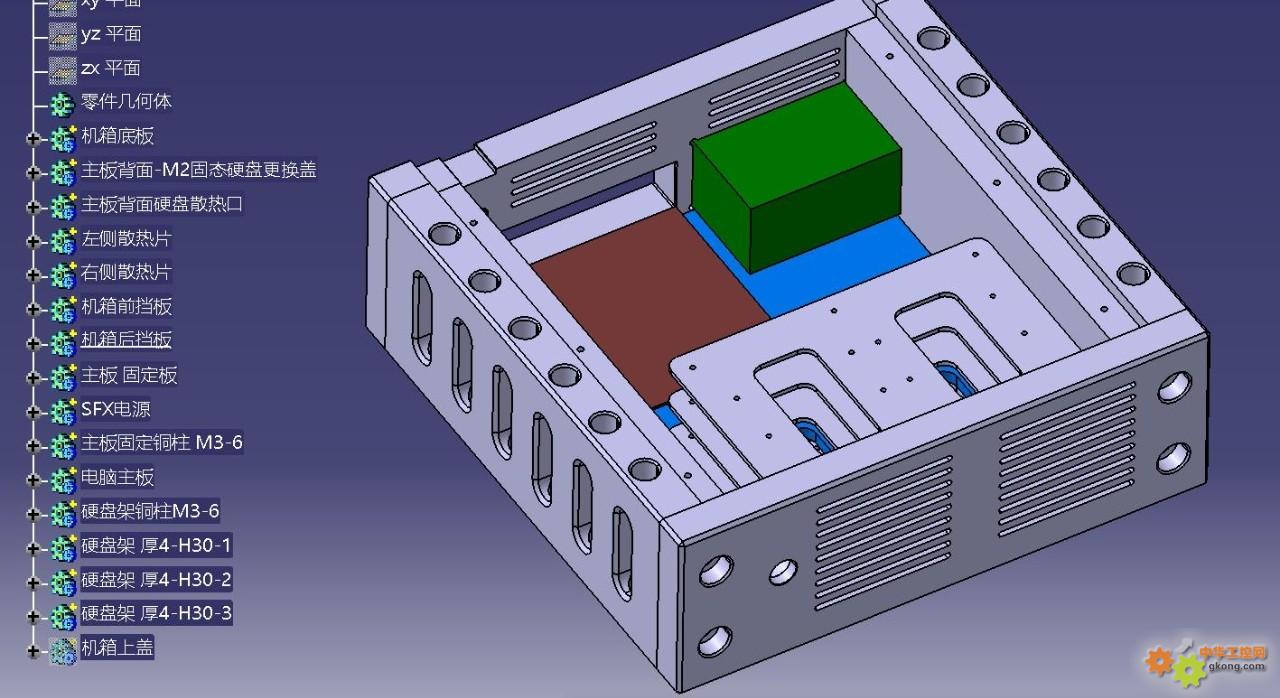

安装主板可调固定板
安装SFX电源检测空间
安装ROG ITX华硕主板检测空间

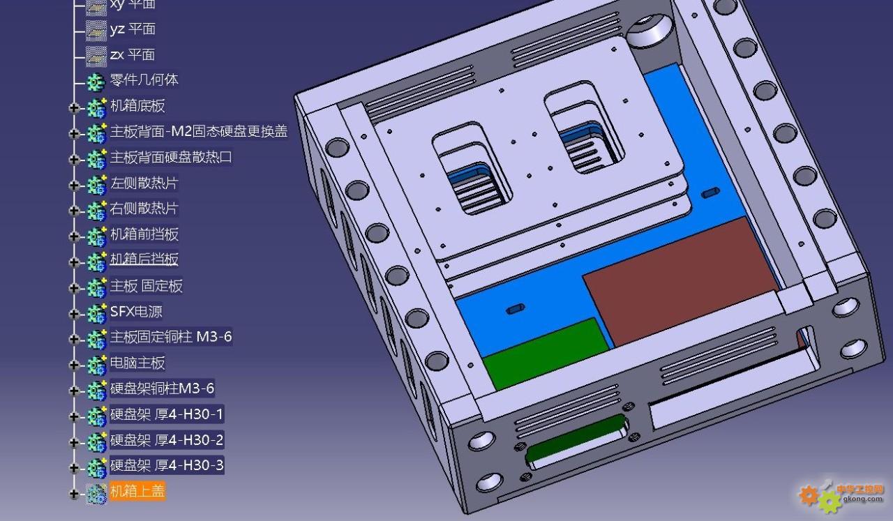

安装6位NAS硬盘架

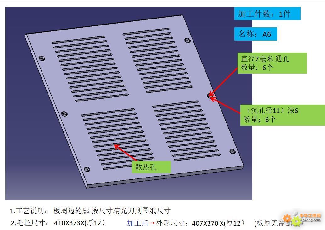

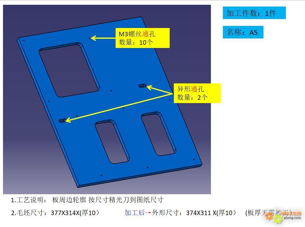

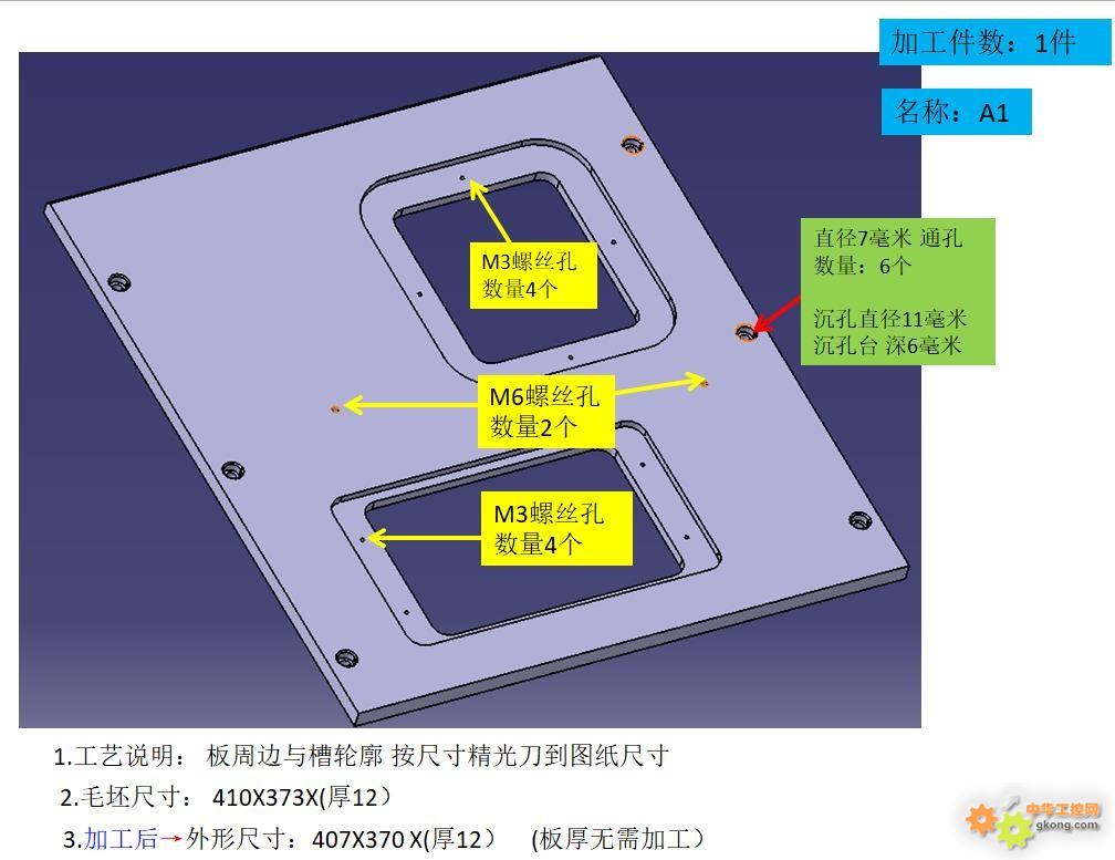

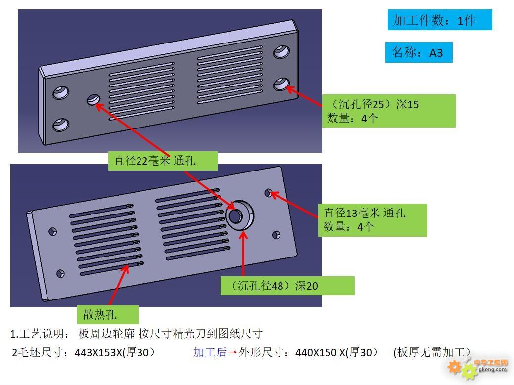

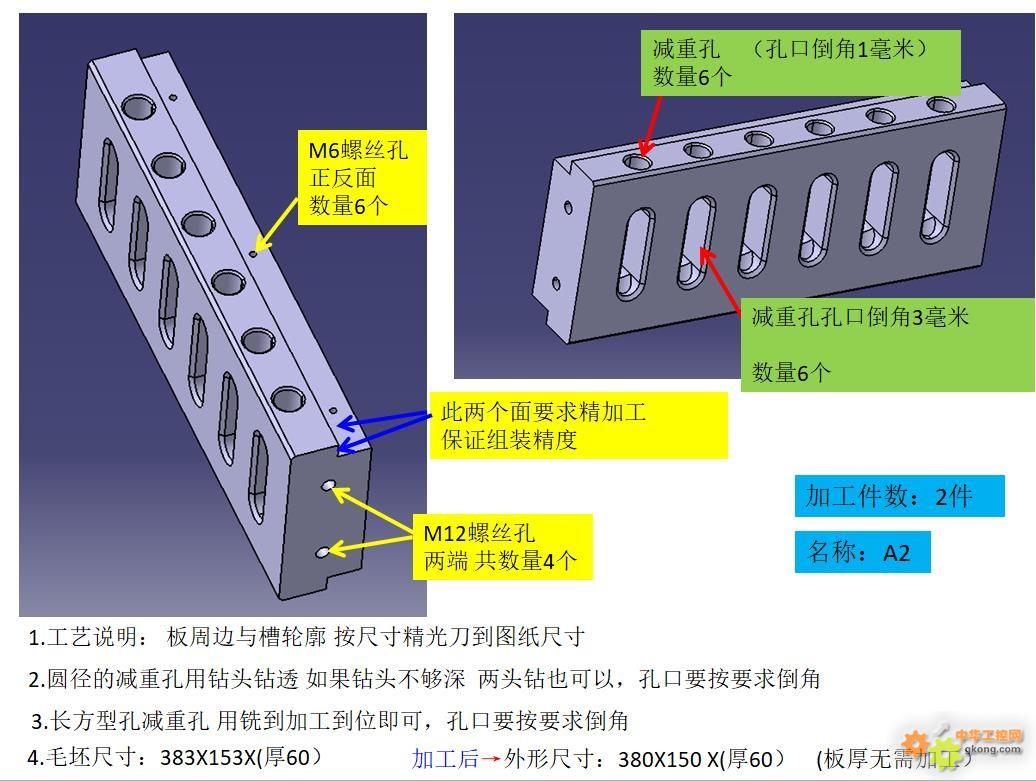

将NAS机箱分解 进行加工工艺说明  方便进行数控加工
[此贴子已经被作者于2025/10/9 21:02:03编辑过]

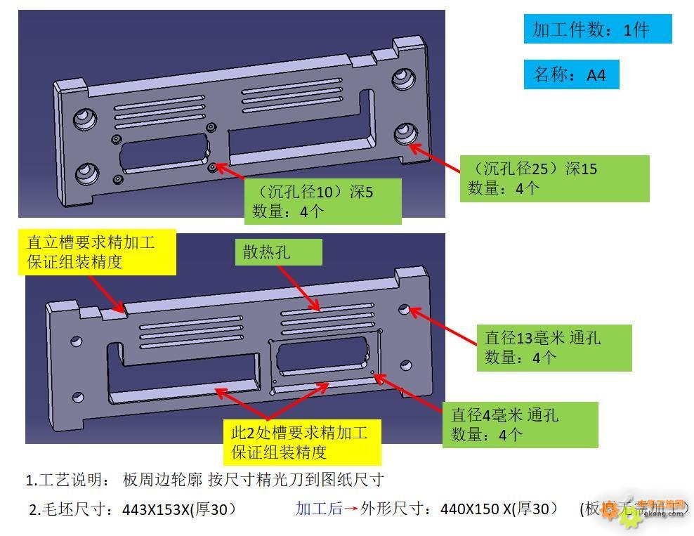

发表于:2025/10/9 21:01:51

发表于:2025/10/9 21:02:29

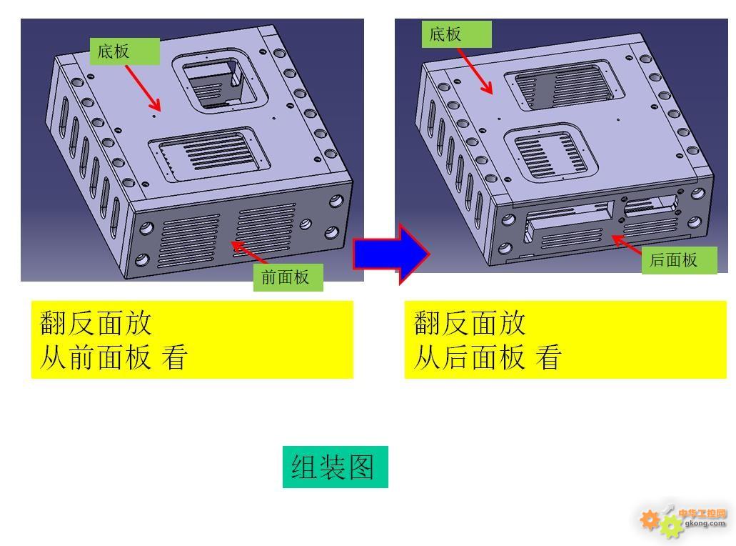

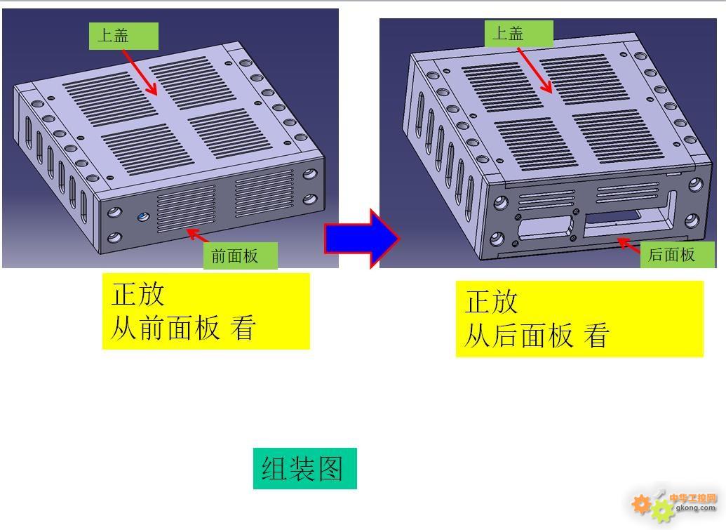

组装图

组装图

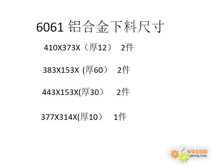

6061铝合金 下料单
