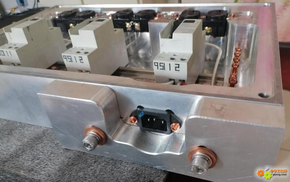

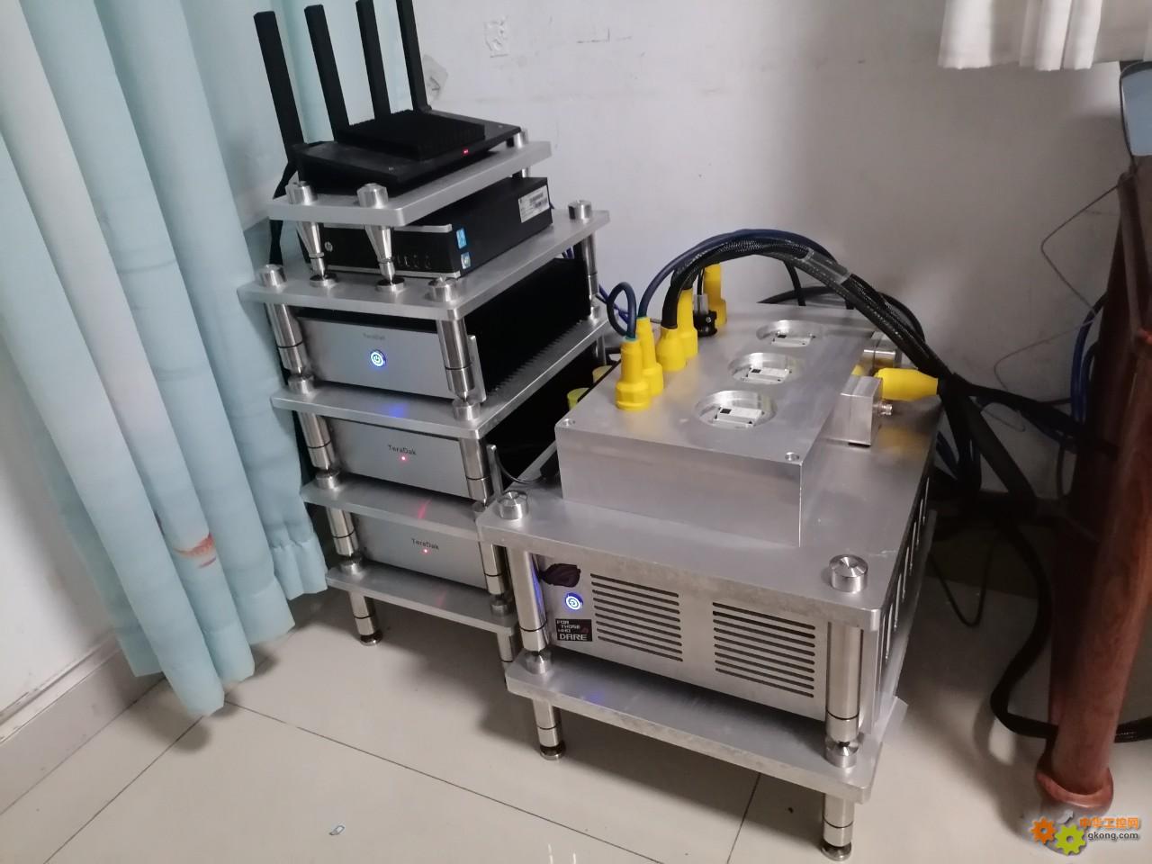

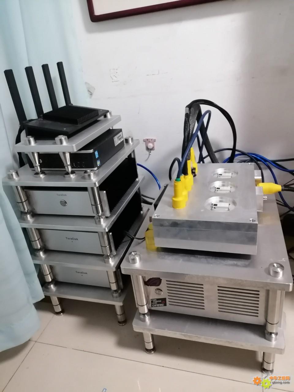

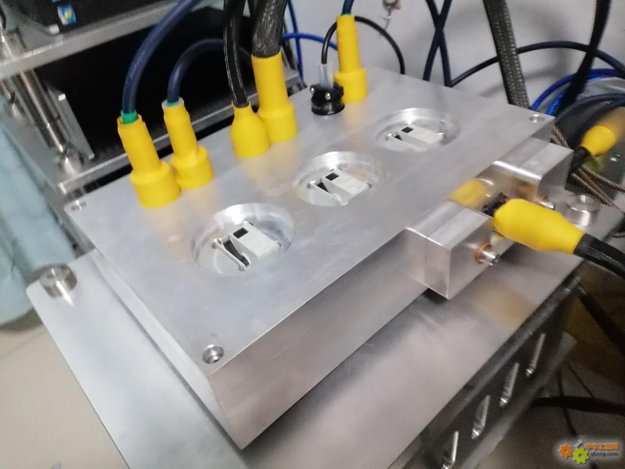

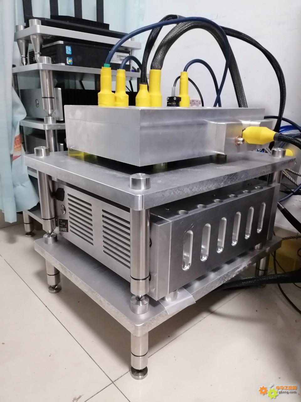

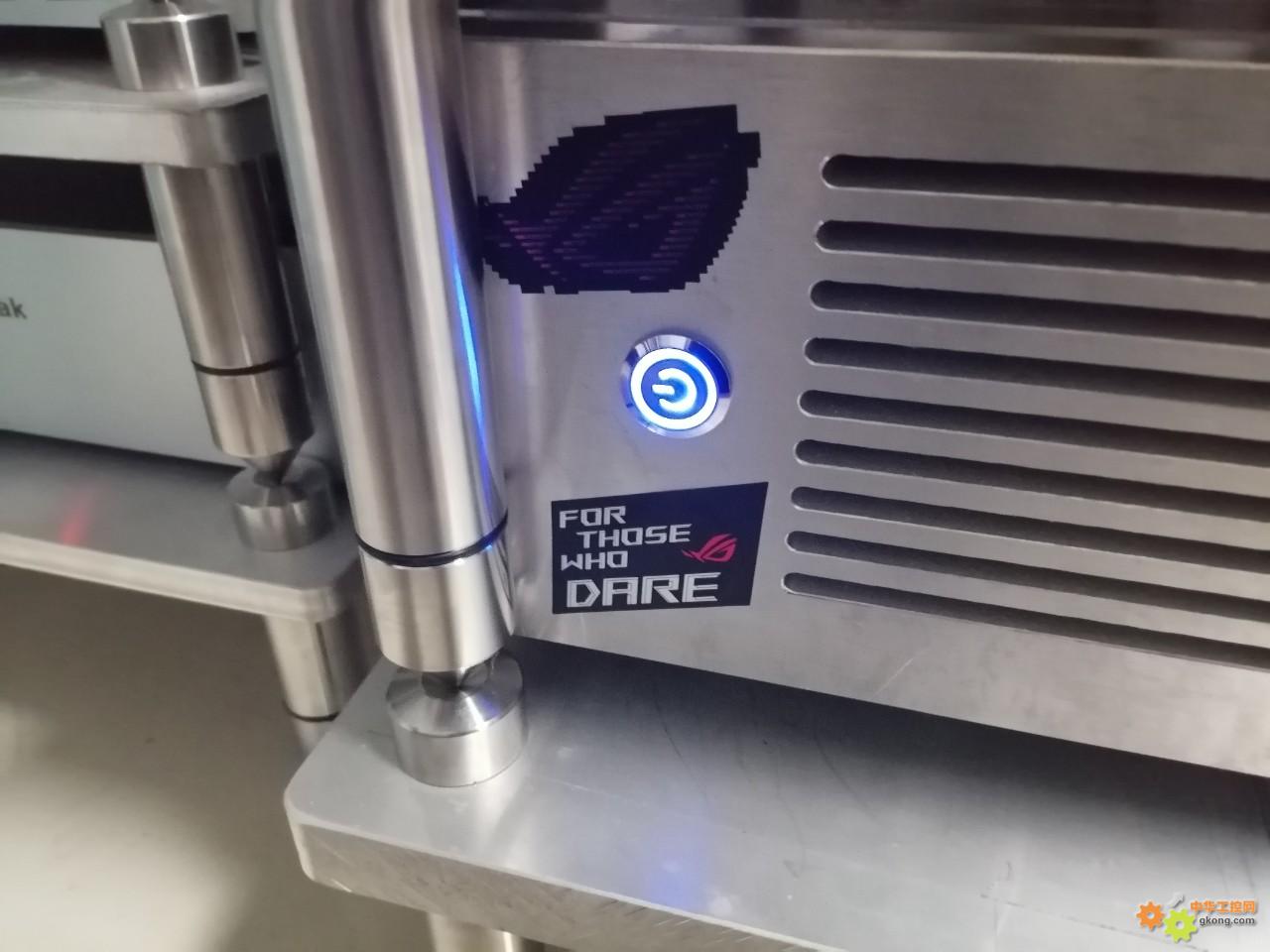

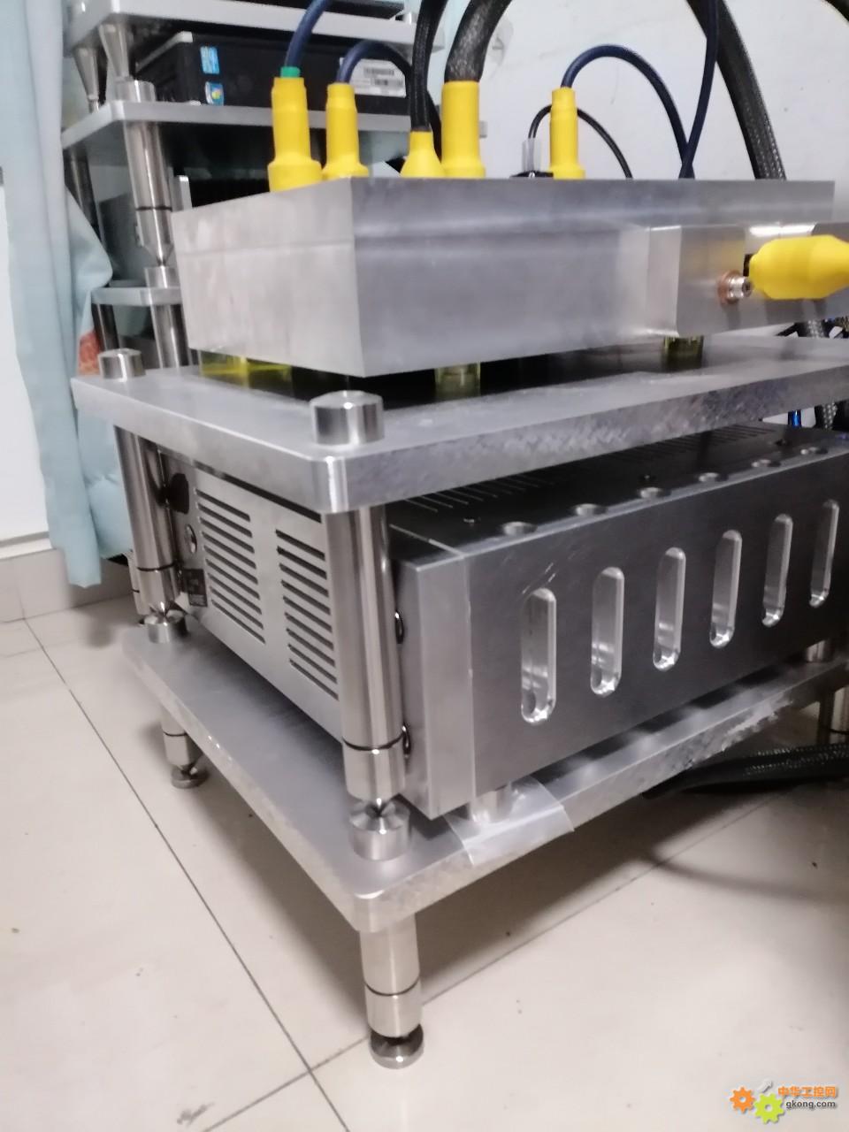

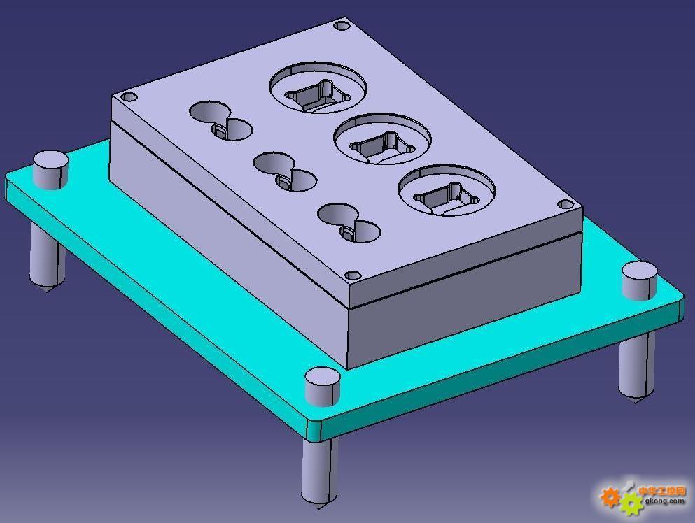

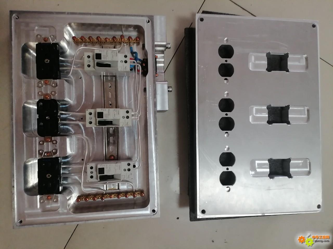

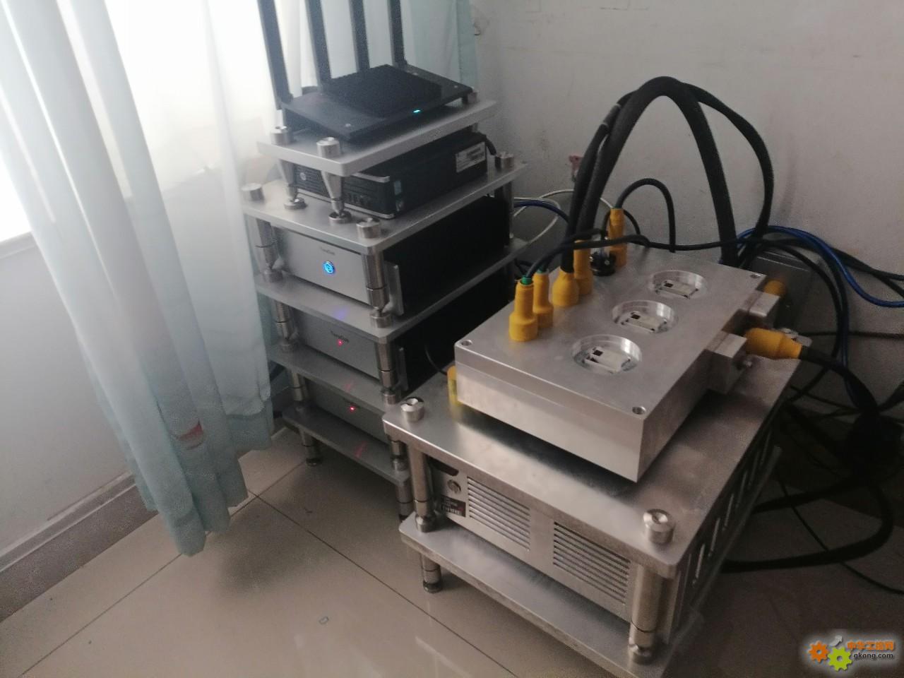

从排插到电脑机箱 全部是自己设计 自己组装 自己调试 完成  表情

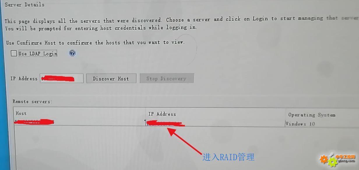

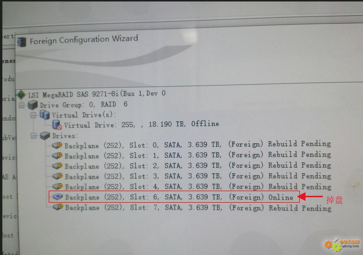

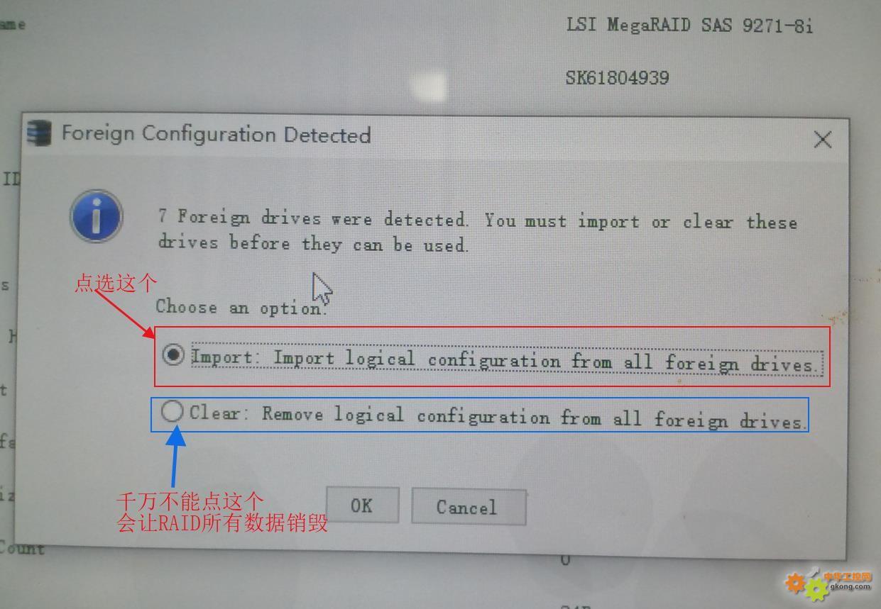

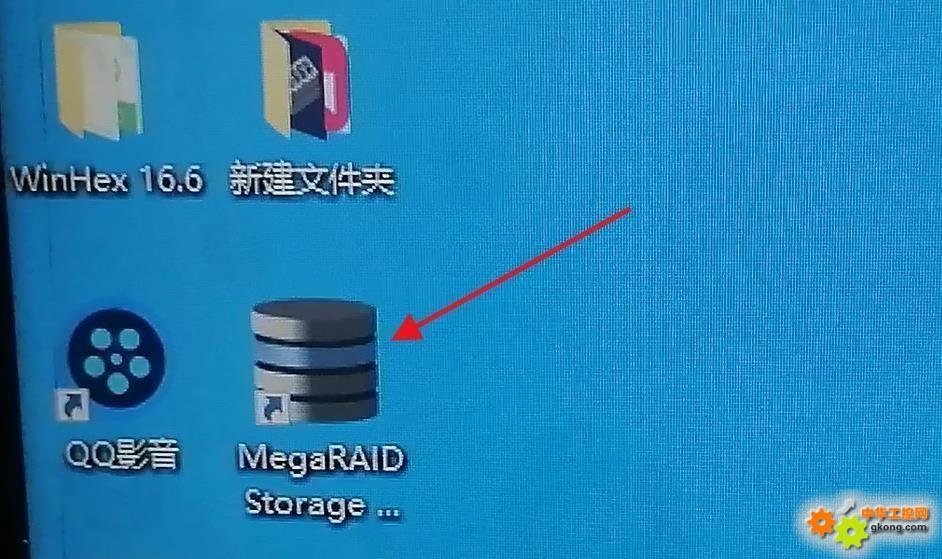

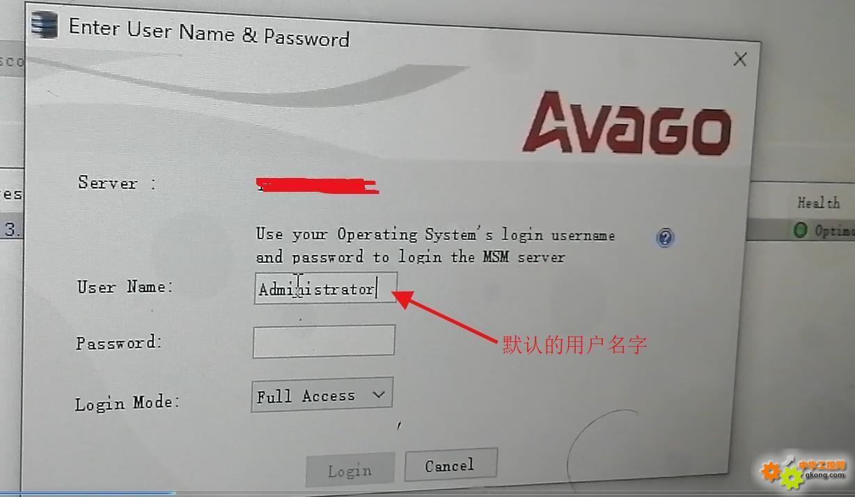

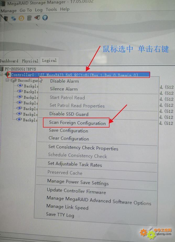

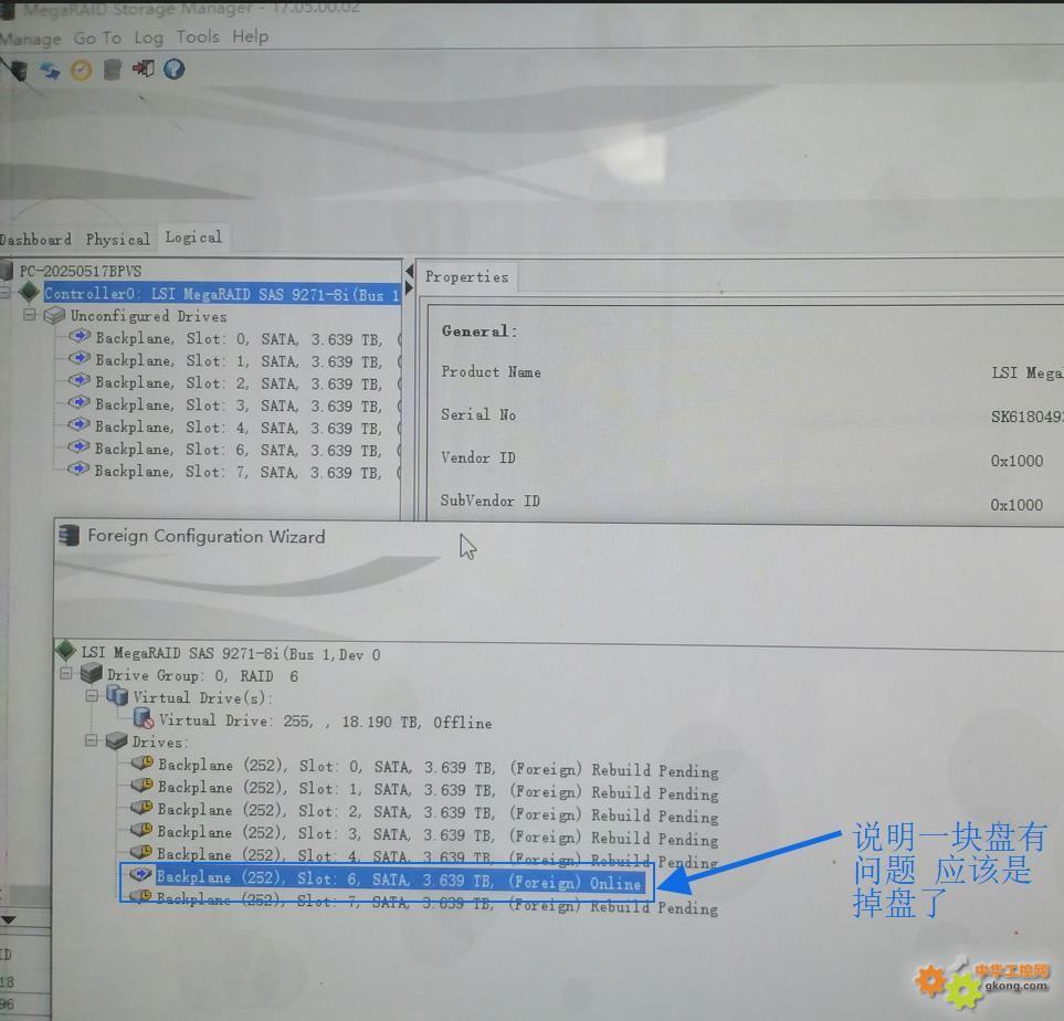

如果你在其他电脑NAS上 使用了硬盘 RAID卡上的硬盘数据线对于硬盘没有乱 都提前标记好了
移动到另外一台电脑机箱里面 进行安装 RAID卡上的硬盘线与硬盘与原来机箱上的对应 {提前编号对应}
这个时候你原来是在LSI BISO下面建立的RAID  新的电脑你使用RAID软件来管理
就需要把原来的RAID信息导入到新电脑里面  让新电脑识别RAID大容量硬盘  操作步骤如下:
可以没有密码 用户名默认图片中的即可
如果出现硬盘不显示说明硬盘损坏 或者线没有插牢 掉盘

上述是RAID 移动硬盘与RAID卡 到新机箱里面使用新主板的操作

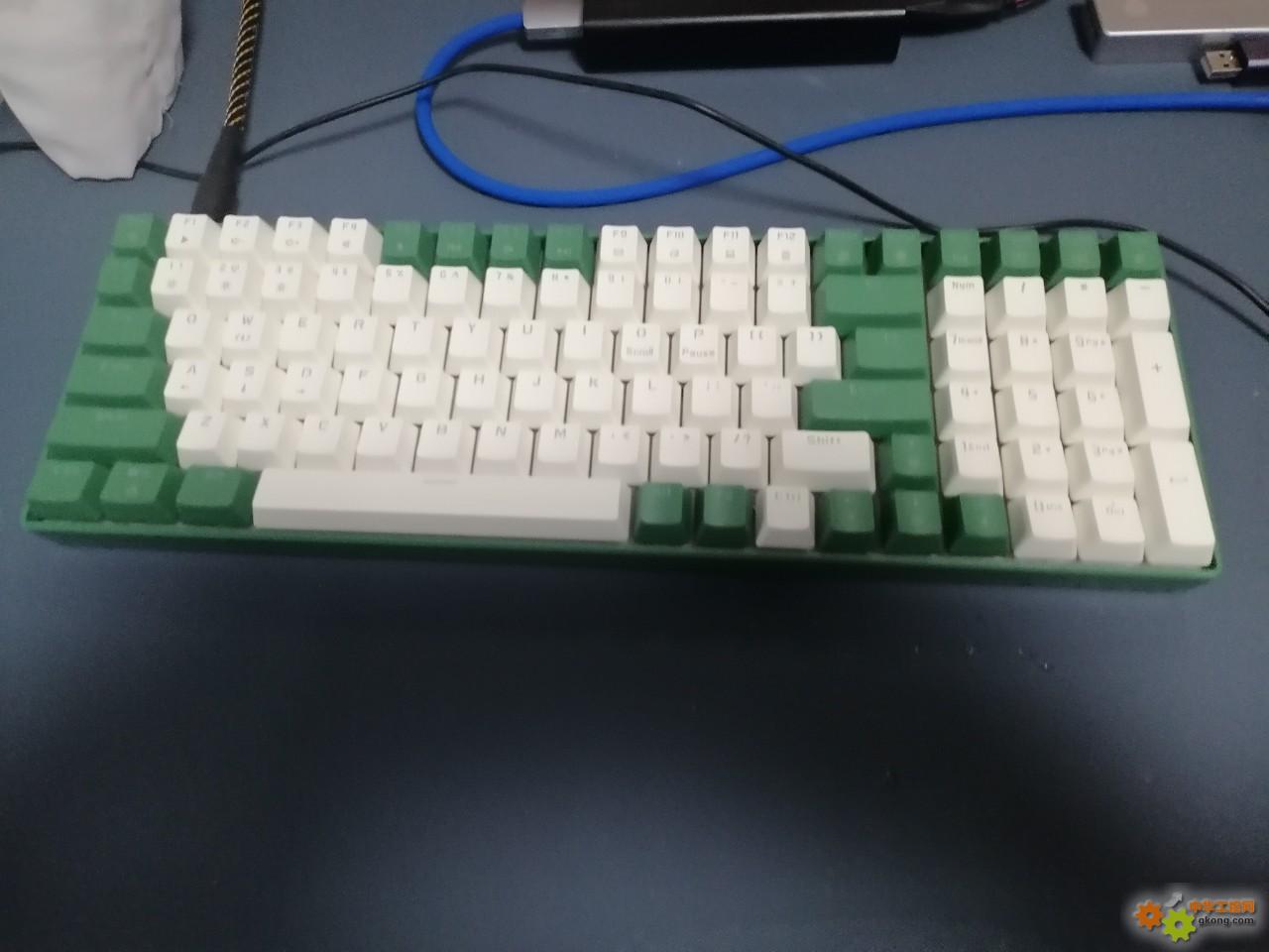

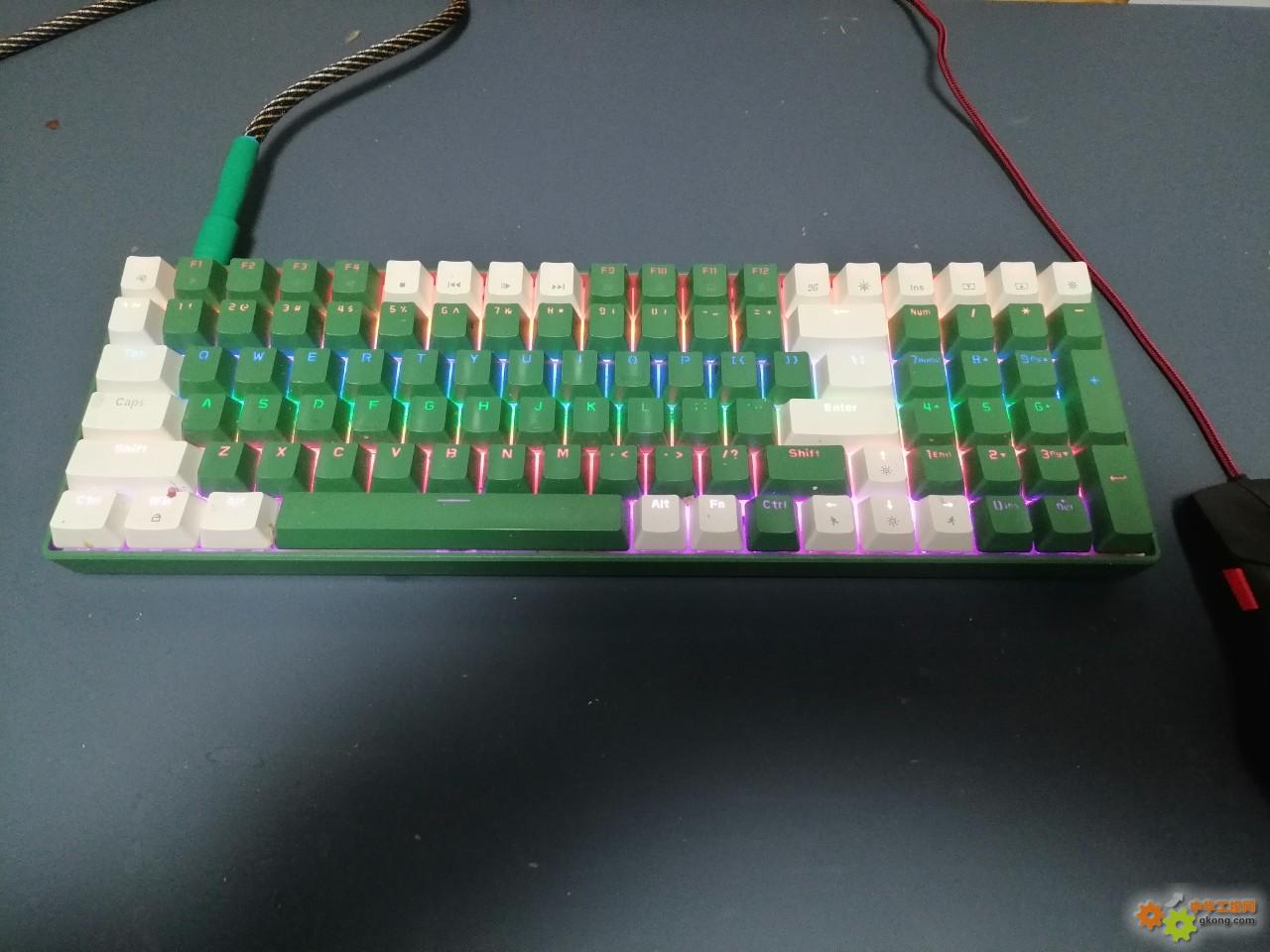

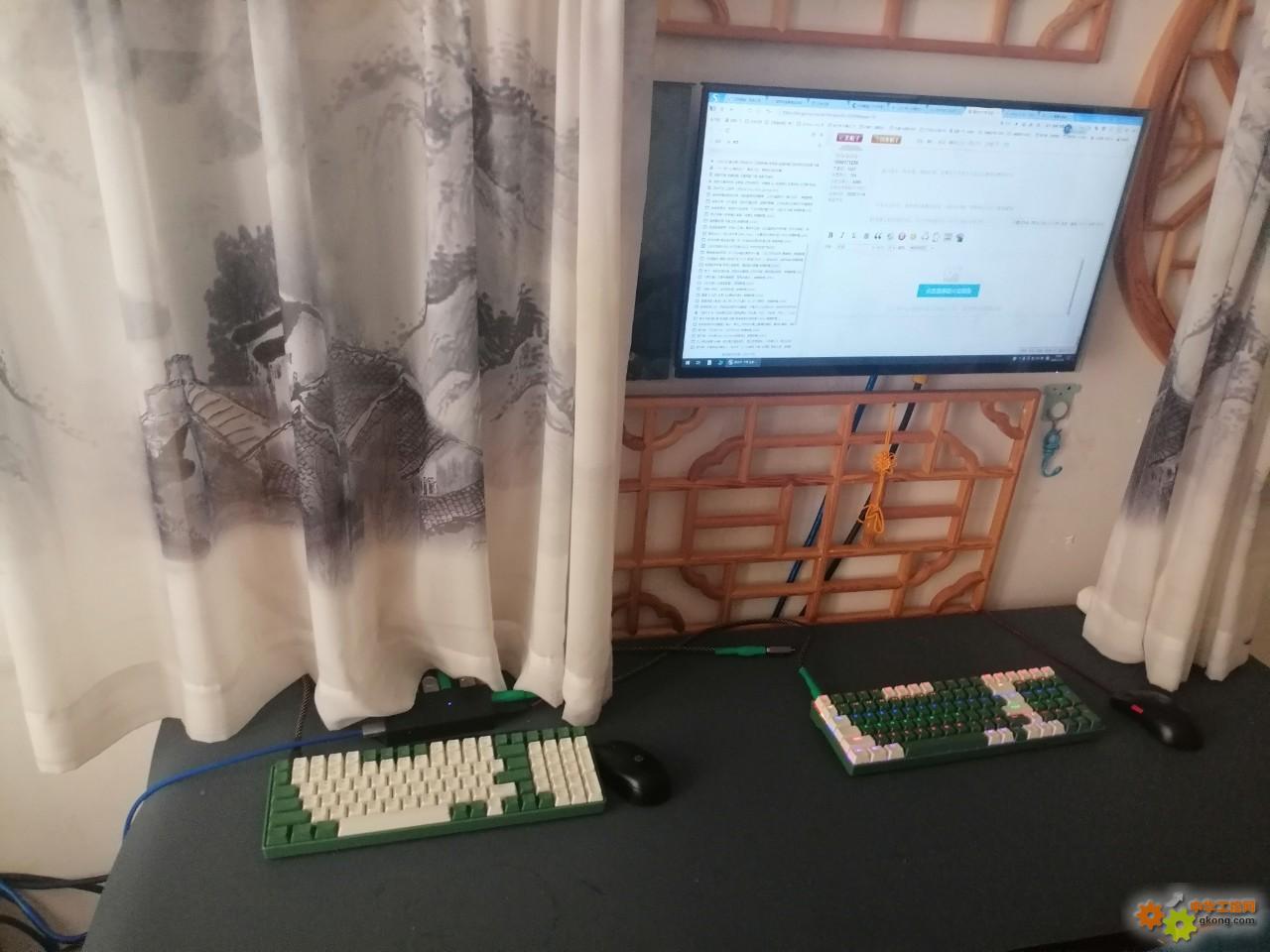

更换了一下键盘 个人喜欢这样的机械键盘 打字比较轻松

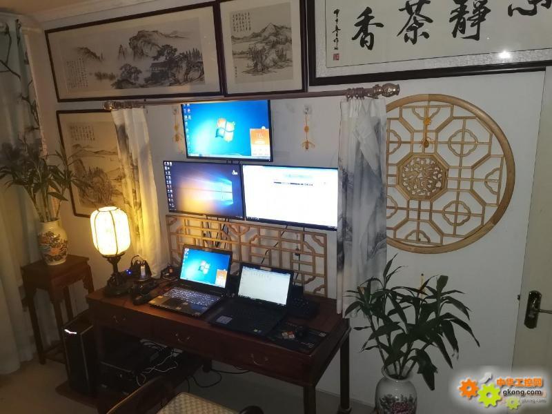

3年前的 书房电脑状态

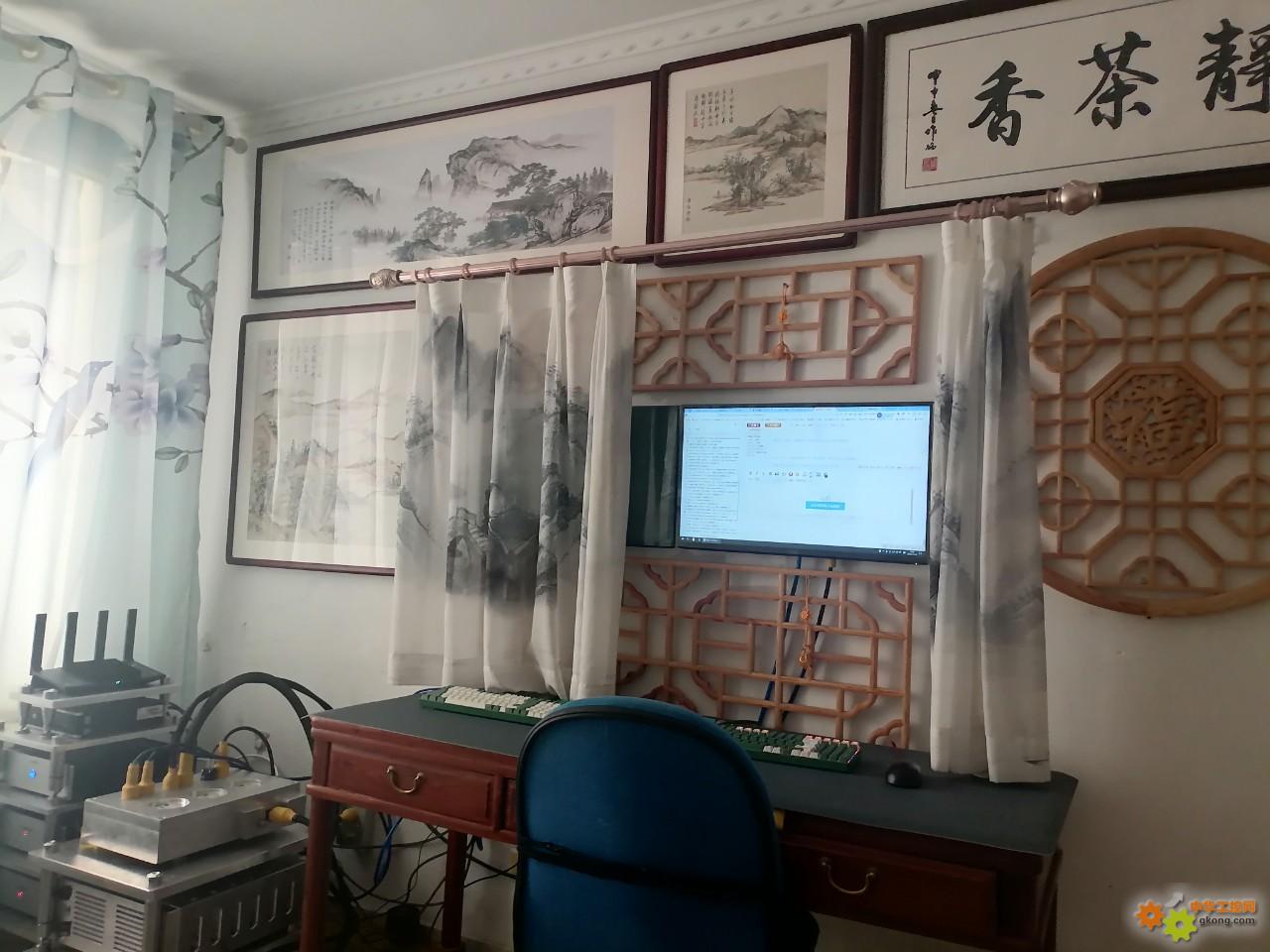

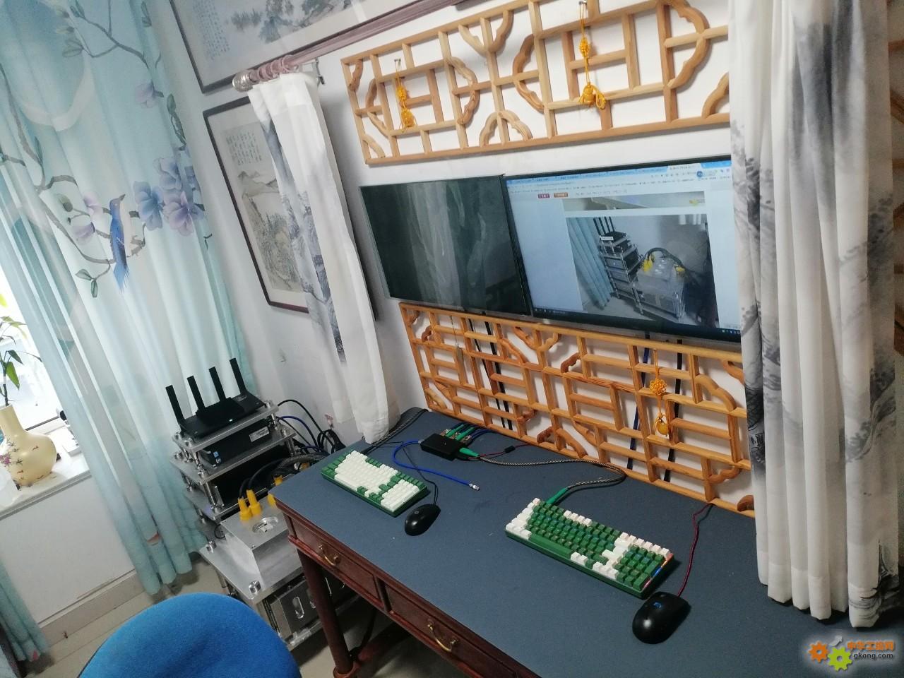

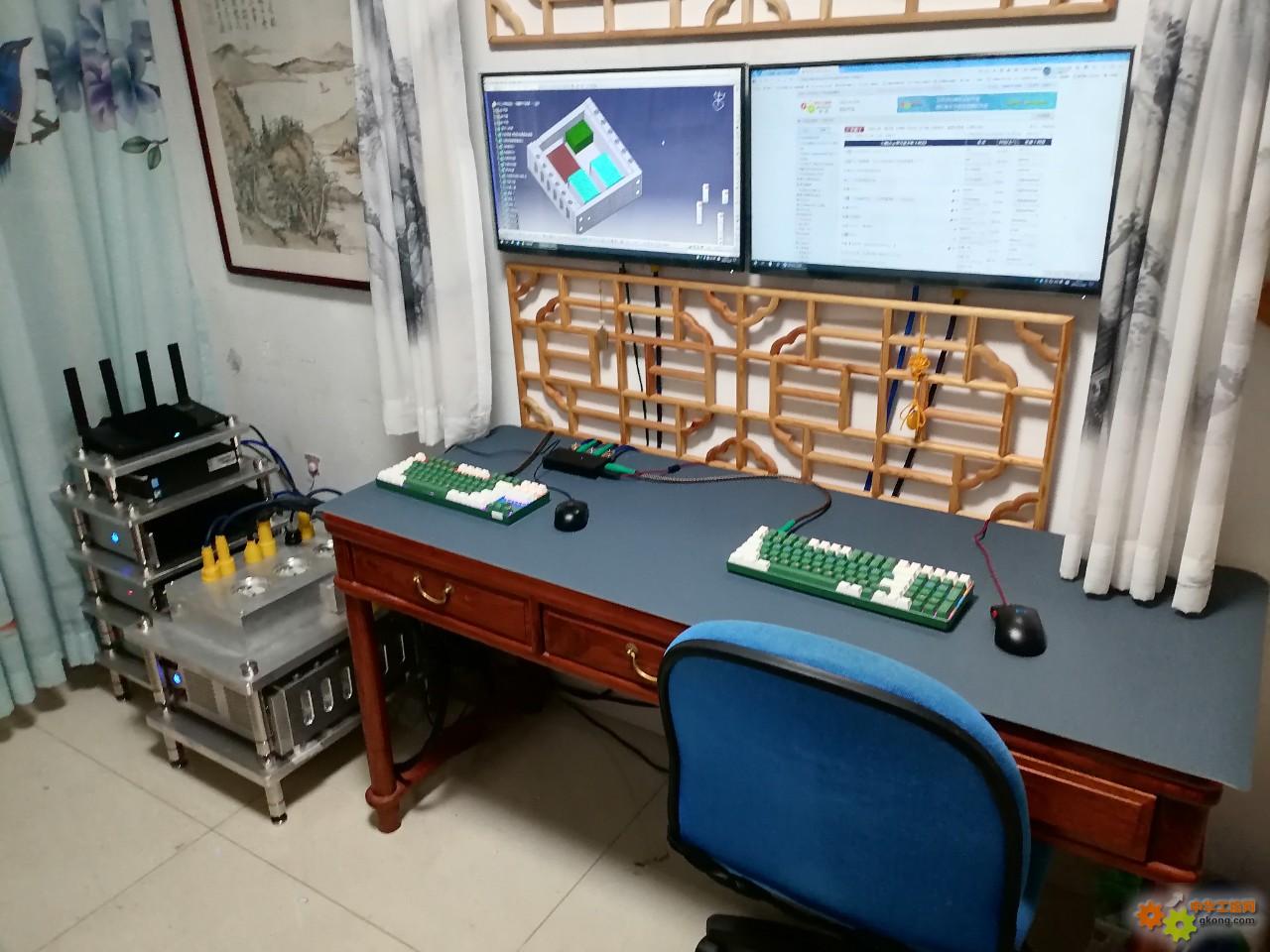

现在的书房 电脑状态

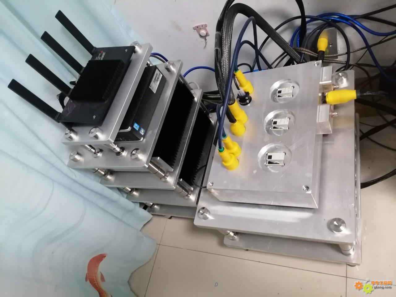

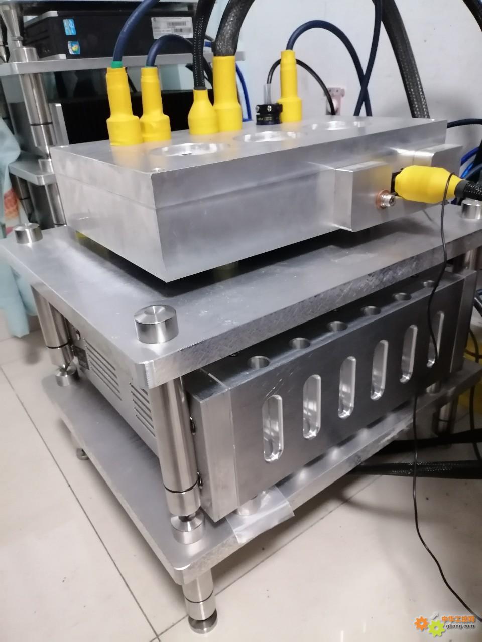

上论坛 听歌曲的电脑与NAS制作完毕  自己设计 自己加工 自己组装 自己调试 完成了表情
