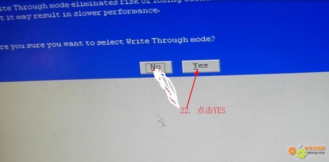

#56楼
LSI 磁盘阵列卡 在RAID卡 BIOS里面 建立RAID的操作方法如下
把硬盘安装好 先进行扫描 看看有没有坏盘 如果有需要关机 检测拿下来坏盘 如果没有坏盘 继续即可

开始在LSI RAID 卡BIOS里面建立磁盘阵列 根据自己的需要选择RAID种类
本贴43楼提到的 RAID卡 BIOS操作方法如下
[此贴子已经被作者于2025/10/25 13:14:55编辑过]

详细的操作步骤

继续操作
