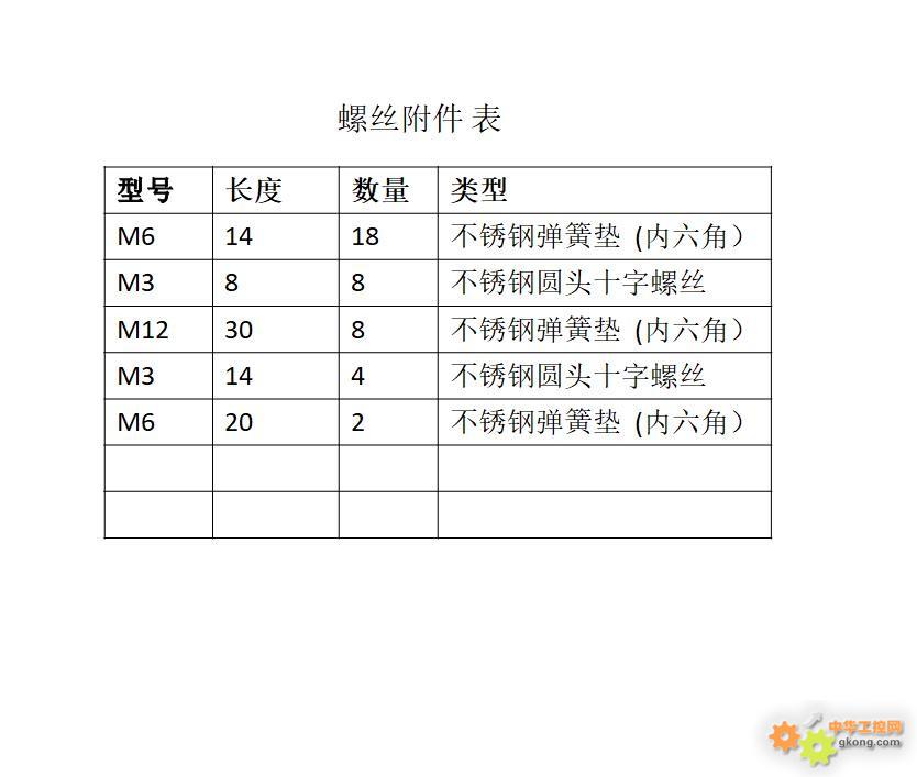

紧固件 材料表

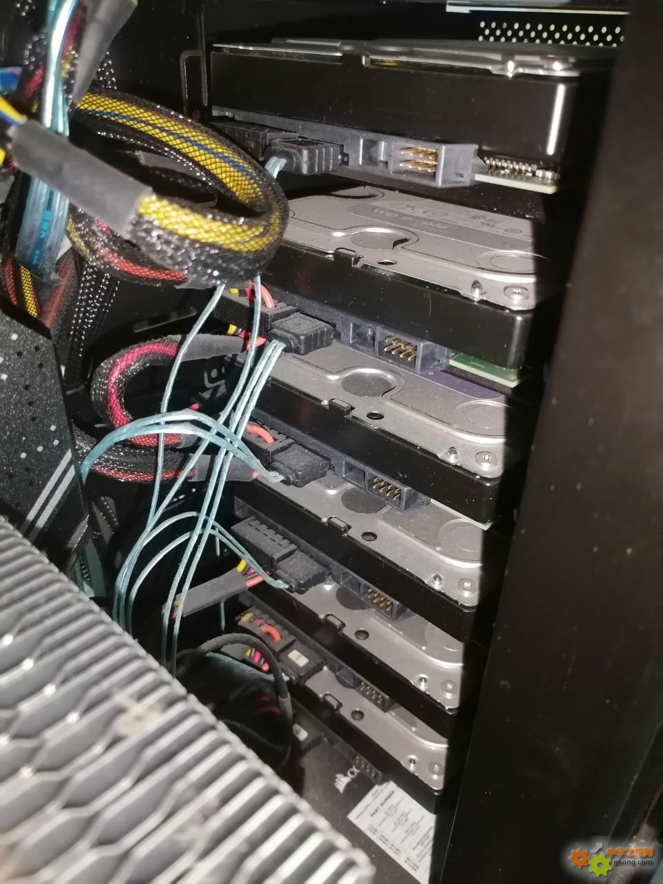

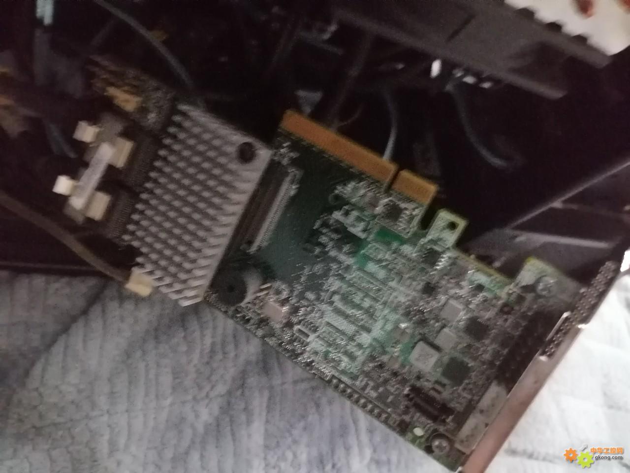

将以前旧的RAID卡进行测量 与NAS硬盘进行实际测量

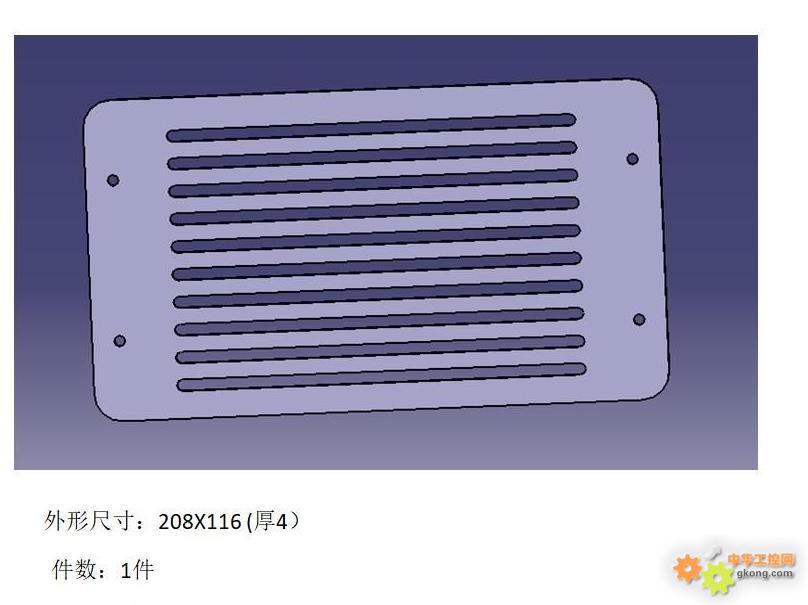

主板背面 CPU 散热网盖
(方便散热的同时 也支持主板背面的 M2固态硬盘安装 无需开机箱盖安装, 直接在底部局部更换主板背面的M2硬盘 )

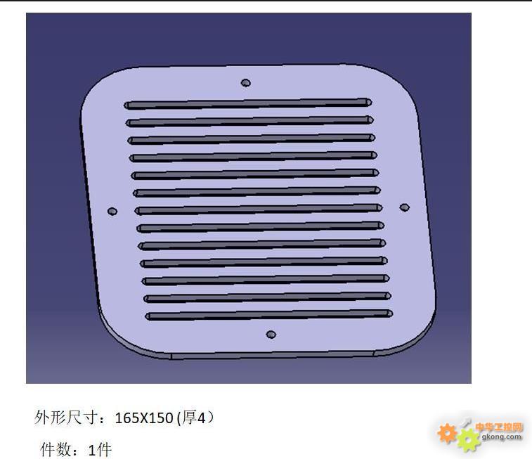

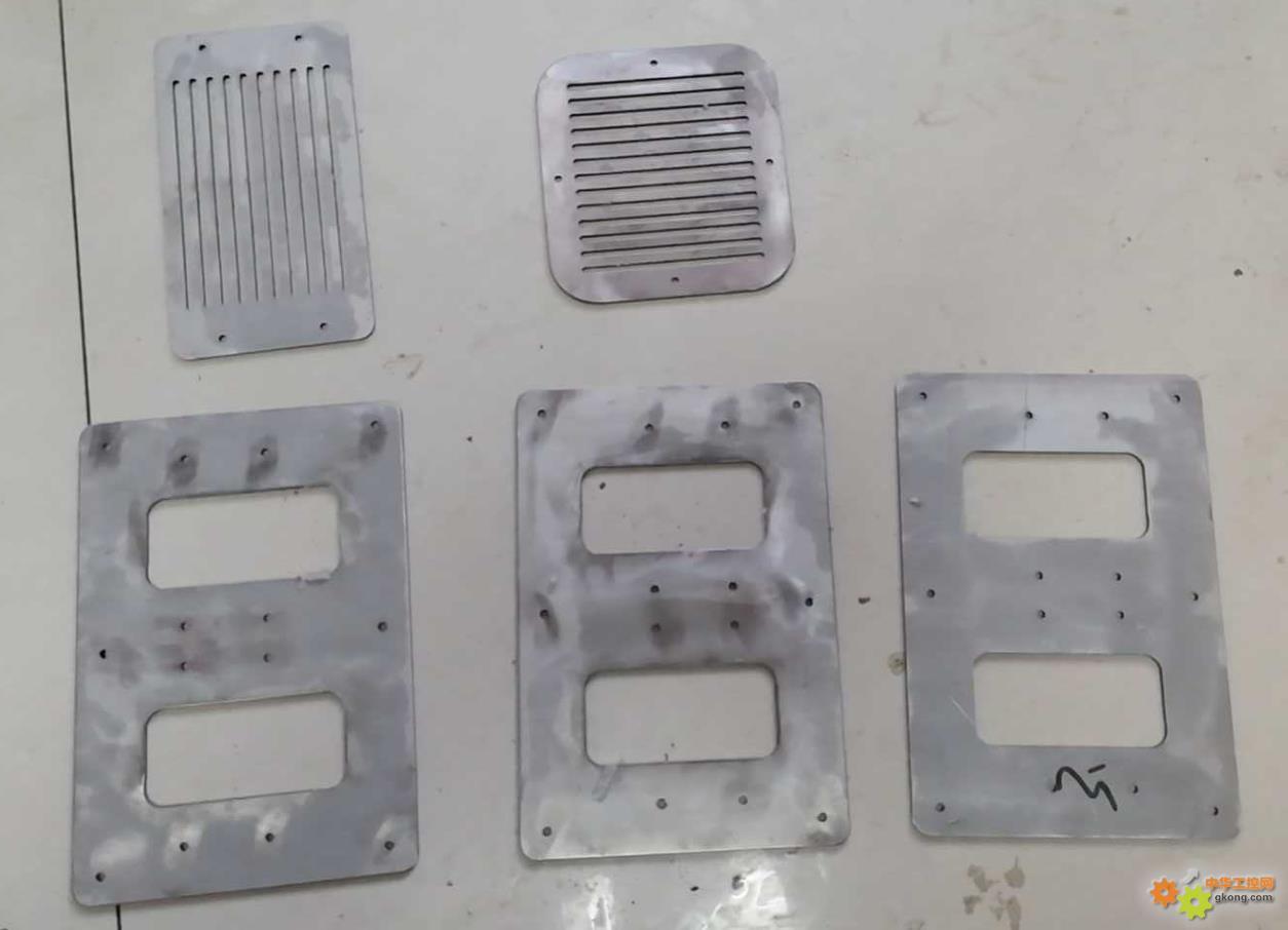

硬盘散热网板 减少机箱底部重量的同时 也起到硬盘散热的功能

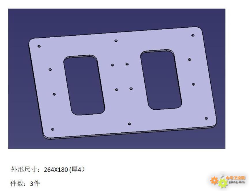

#14楼

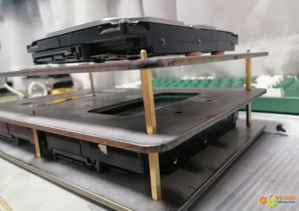

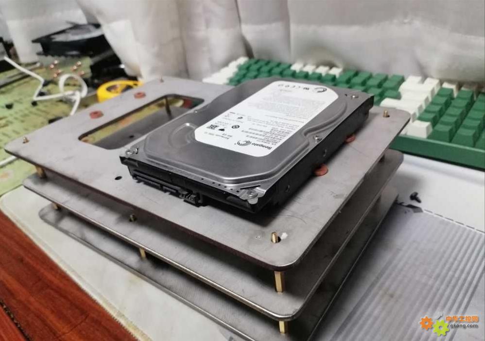

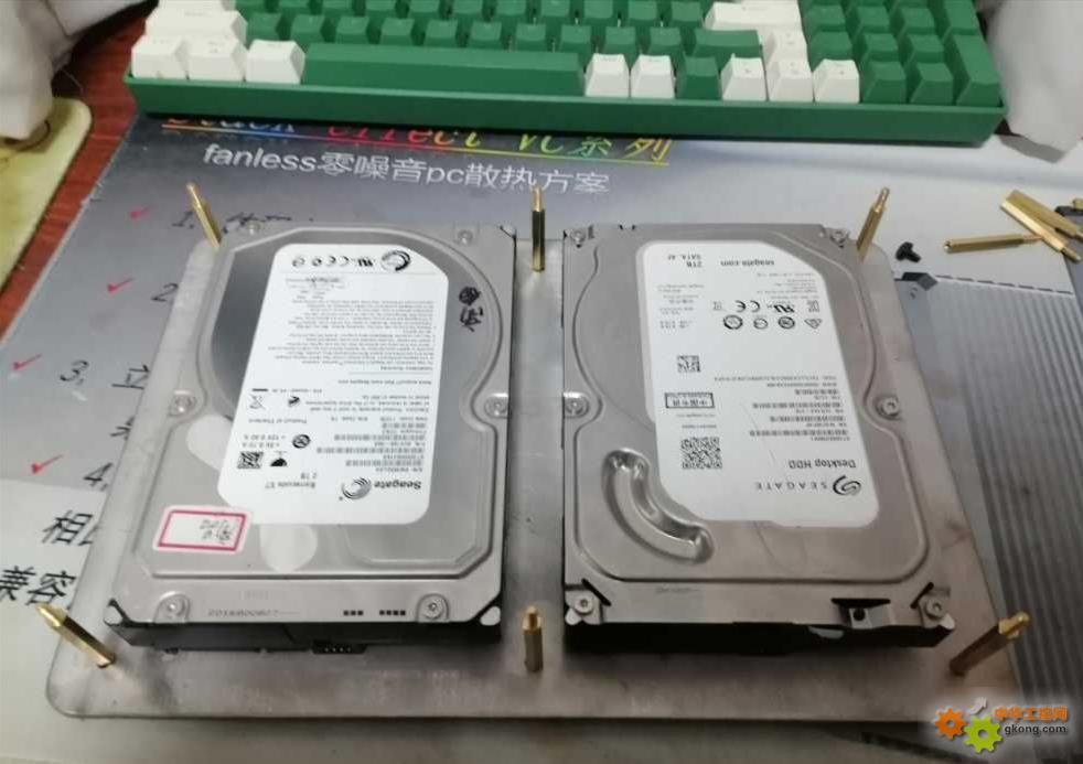

3.5寸 NAS硬盘 架板 放置安装3.5寸硬盘的板 中间有减重孔 同时也起到散热的作用
24TB NAS硬盘 6块 组成RAID 6磁盘阵列 允许6块硬盘里面的两块硬盘同时损坏 而不会丢失数据

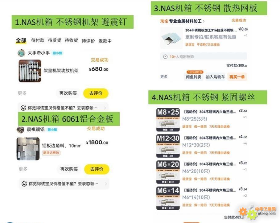

开始采购 NAS机箱需要的铝合金与紧固件及避震支架

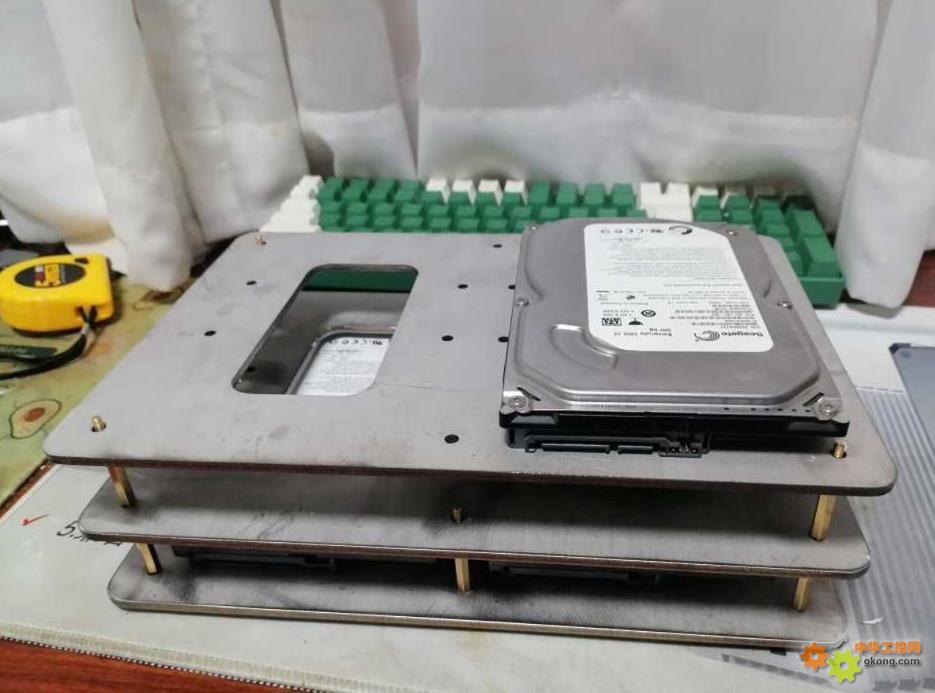

先使用铁板 进行 NAS机架 试验切割

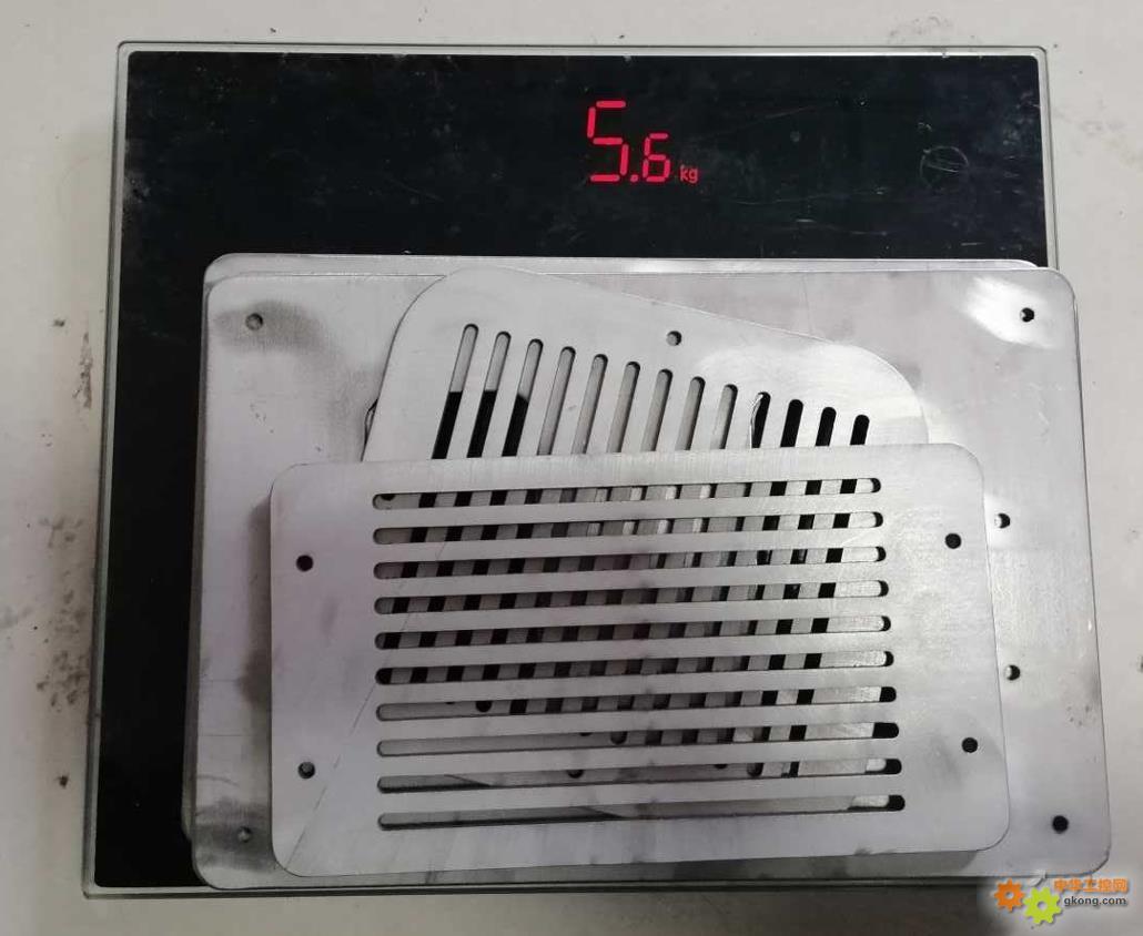

重量还是铁的重 正式的要用铝合金材料 减轻重量 散热好

使用铁板试验 初步进行组装 看看效果
