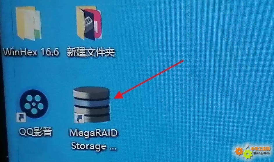

还有另外一种方式
使用RAID管理软件 在WIN系统下面进行界面操作 也可以完成 具体如下操作
使用RAID管理软件进行首次 建立RAID6 {RAID 0~5也是这样相同的建立方法}
