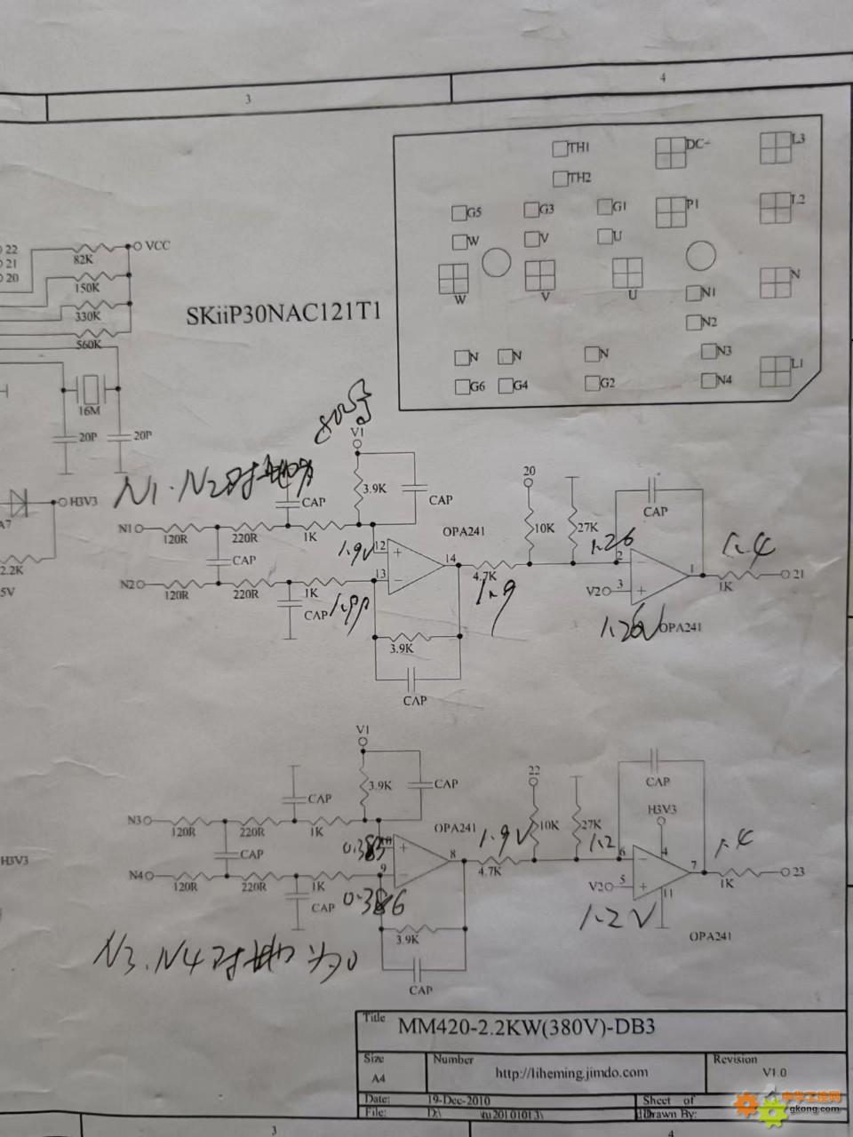

就楼主的图片看,这个变频器似乎只有母线电流采样电阻R714(0.005欧姆),没有找到UVW输出电流检测电路。
能找到一个MM420的相应电路图,可能更方便分析。

#54楼
    这个也是电流检测的吧
8525
AlsacePMuhLG
文章数:1219
年度积分:432
历史总积分:8525
注册时间:2018/6/11
发表于:2022/4/13 9:29:49
#55楼
应该是哦,这样就说得通了

以下是引用zgy168330在2022/4/13 9:17:29的发言:
    这个也是电流检测的吧

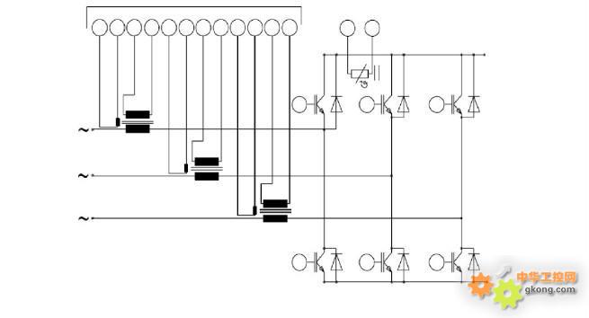

MM420-2.2KW的IGBT是30NAC?内含输出电流互感器?也没有找到资料。
过去修过一个西威变频器,所用IGBT是内含输出电流互感器的:http://bbs.gkong.com/archive.aspx?id=478918
需要楼主确认,MM420-3KW,IGBT型号,IGBT资料,特别是IGBT是否内含输出电流互感器?提供的母线电流检测电路,是否一定是你修的MM420-3KW的电路?是否还存在一个输出电流检测的放大处理运放电路?
有哪位能提供一个MM420-3KW的电路图,一切疑问就迎刃而解了。
