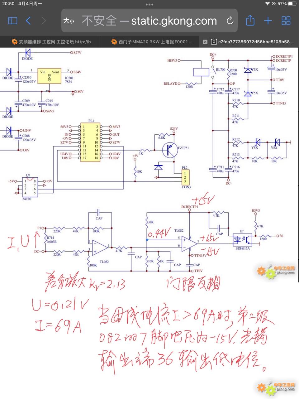

这个应该叫高边电流电阻采样把,我觉得应该是观察光耦输出波形,软件计算,H3V3应该是3.3v,同时给主芯片电源!

报F0001检这地方对不对得上?是不是报F0001还有别的地方有问题?TL802,第七脚电压是多少正常?光耦615A至36是多少伏正常?
F0001,总的来说,是输出过电流报警,在确认非电机、电机线、机械等外部原因的情况下,如属误报,可以认定为变频器故障。具体是变频器哪一部分电路的故障,还要区别是上电报警,还是运行报警,才好进一步定位或缩小范围。总的可能原因有:1、IGBT问题;2、接插件(I/O板、CPU板等)接触不好;3、电流检测电路(如你图示);4、驱动电路。
具体这个电路中的光耦,你可以用以下方法试验一下,报警是否是从这个光耦给出的F0001,方法如下:1、把光耦的输入端短路,模拟光耦截止,看报警状态?2、把光耦输出端短路,模拟光耦导通,看报警状态?
然后再讨论吧。
对出现+15V电源不能带载的问题的处理,到底是+16V电源本身的问题,还是其负载的问题,抑或就是电路板有“漏电”的问题,也是不明不白的。很多问题,相互纠缠不清,没有找到根本原因。
你的电流检测电路,取样点是+DC与P1之间,应该是直流母线电流。直流母线电流,当然也能反映出输出电流的大小(如果三相输出平衡的话)。
具体光耦输出端,在正常运行和过电流报警时,电位是如何变化的,可以简单计算一下。
定性分析:
1、母线电流增加>P1电位降低>第一级082点1脚输出电位升高>第二级082的7脚输出电位降低>光耦输入导通>光耦输出电位降低为0.X V(取决于光耦的C-E管压降,可以认为是数字电路的“0”)>CPU。即:一旦母线过电流,光耦输出0电位,报警F0001。
2、母线电流正常,光耦输出截止,输出电位为光耦电源电压H3V3(应该是+5V吧)。即,正常运行,光耦输出+5V。

简单算了一下:
1、H3V3电源,具体是多少,不清楚,总之,是送给CP U的,应该与CPU高、低电平定义一致。所以,3.3V也是可能的。
2、注意后级082是门限反相器(门限开关),不是线性放大器,应该不是给光耦输出波形以用于检测。
19162

关于2,运放接法为无负反馈、5脚同相输入端电位固定(门限0.44V)、6脚反相输入的“门限开关”应用方式,当6脚反相输入电位高于0.44V时,7脚输出低电位-15V,光耦输入端导通(导通电流大约6mA),输出低电位(与CPU高低电平定义一致);当6脚反相输入电位小于0.44V时,7脚输出高电位+15V,光耦输入端截止,输出高电位(同上)。

楼主的这个420报F0001,到底是哪里报出来的,仅凭楼主的描述,是不明白的,需要做几个质疑、求证。这里仅仅是对以上的电路图本身进行的讨论。。。。需要做几个实验,进一步求证、缩小故障范围。。。提供一些方法和思路而已。

如果三相平衡的话,肯定母线电流与相电流有确定的定量关系。对于这款变频器来说,到底是不是通过检测母线电流来检测相电流,因为没有见到完整的电路图,而且楼主求助F0001报警,是过电流报警,又提供了一个母线电流检测电路,所以,只好就电路图讨论了。
其实,F0001到底是不是这个电路报出来的,也是不确定的。F0001报警比较复杂,过电流只是一个内容,还有其他可能。
