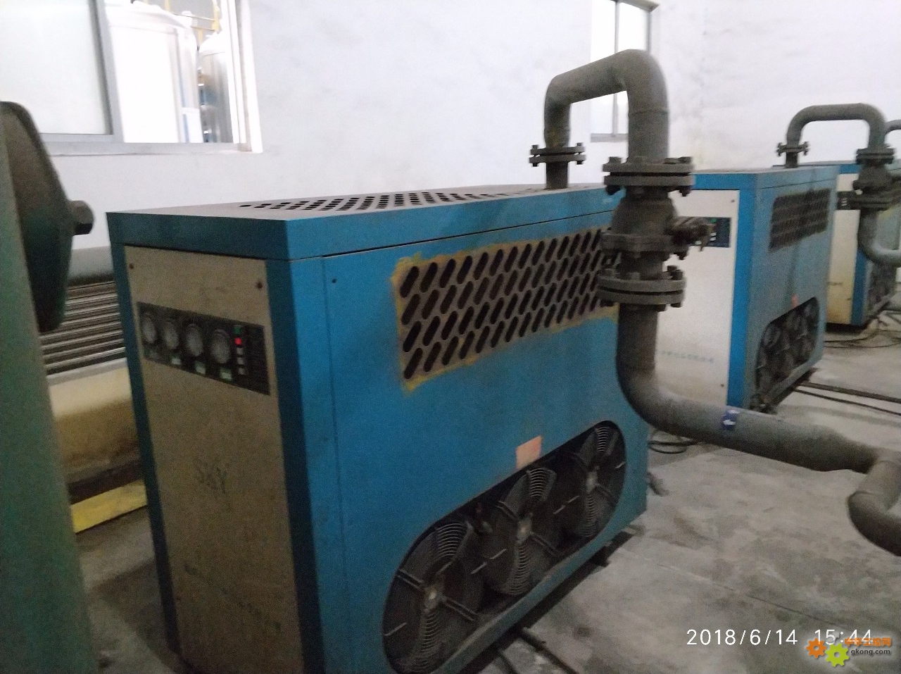

今天处理的故障,空压机后的冷凝器  故障现象是不定时自己停止工作,有时一天停五次。有时一天一次停一次 自己停再去启动的时候马上可以自己起。查电路没有什么复杂的电器原件,测电流电压很稳定,压缩机无异常声音,最后判断相序保护器工作了,热继电器和压力开关如果跳了需要人工复位,调了相序保护器高电压,今天没有跳

以下是引用laozhu303在2018/6/14 18:55:57的发言:
好脏,该清洁清理了,冷凝器得清洗
1637
laozhu303
文章数:227
历史总积分:1637
注册时间:2005/7/26
发表于:2018/6/15 9:46:31
清洁都落实到个人,不是我的包管区域,懒的做,毕竟二十多个人的活
