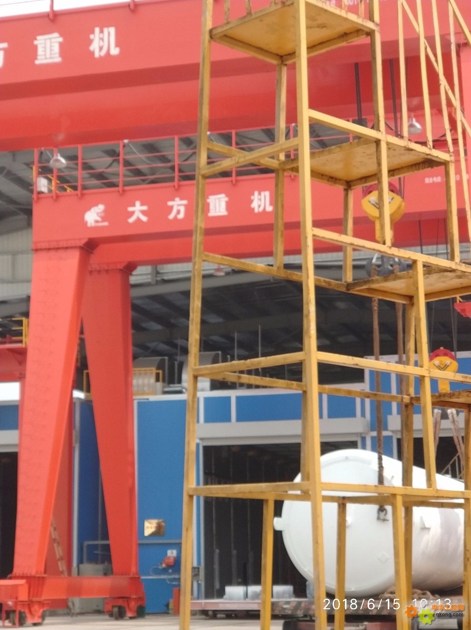

#12楼
两台五十吨天车,一个遥控器联动,正工作吊着其中一台主勾无法上下,其他动作都有,等爬上去看,第一次看这设备 安川变频,s7200plc,开了门主电源跳了,上去再次启动电源,没有看到变频报警,也没有查记录,温度太高了,再按遥控器居然正常了。等下一次故障吧

#13楼
第一个故障是相序保护器坏了?

#14楼
以下是引用logo1979在2018/6/15 12:32:37的发言:
第一个故障是相序保护器坏了?
相序保护器没坏,把高压调到430v,这样两天没跳闸了

#15楼
以下是引用laozhu303在2018/6/15 10:42:44的发言:
重启有时是不二的好选择
