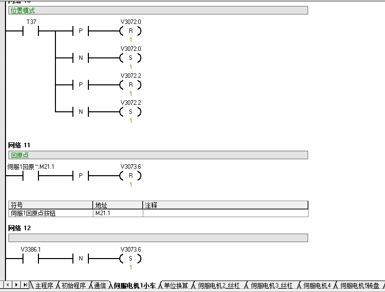

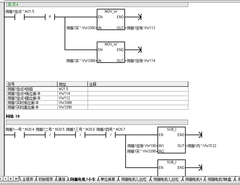

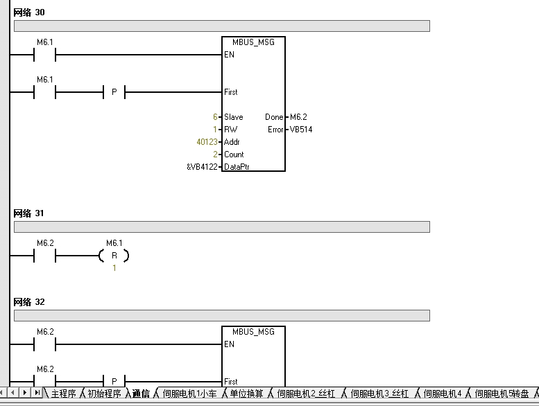

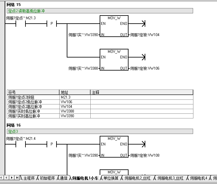

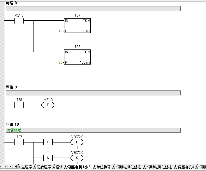

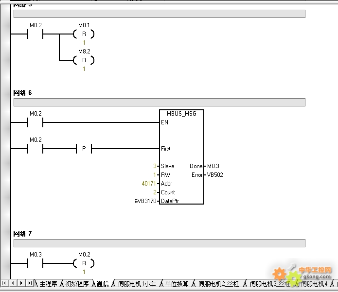

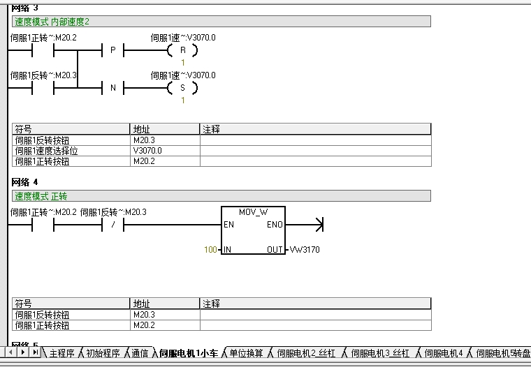

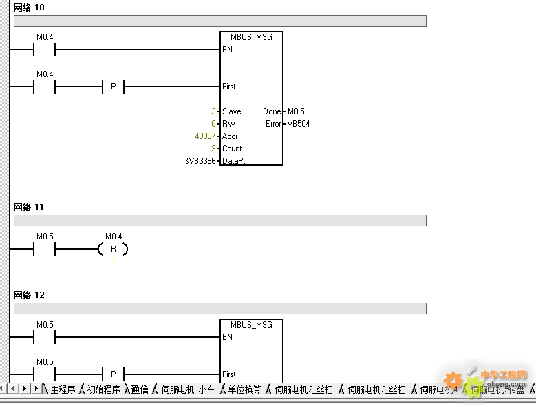

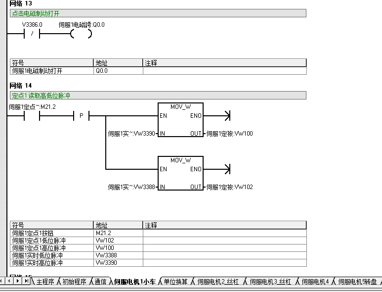

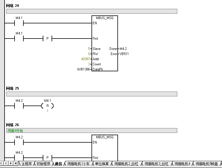

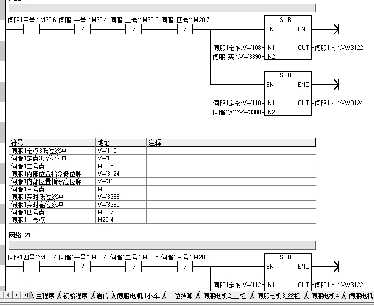

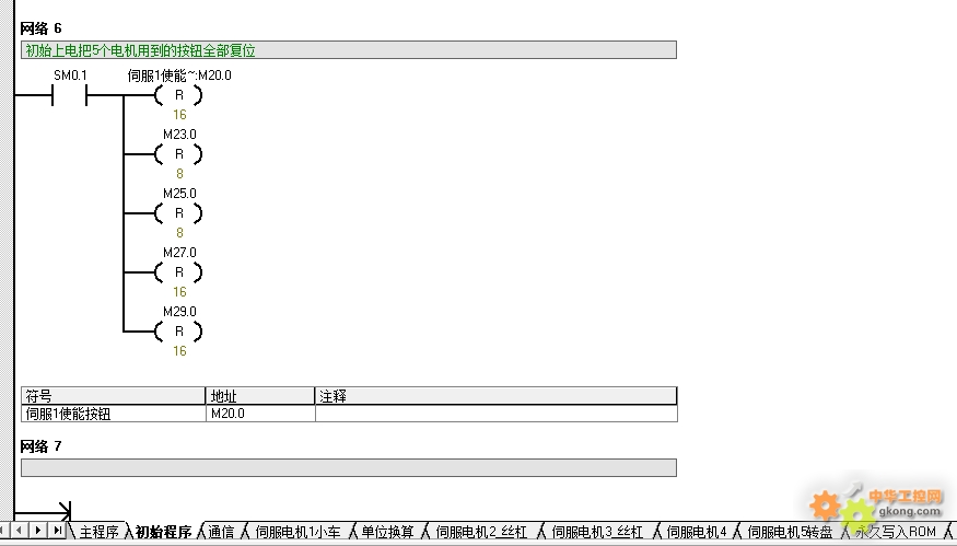

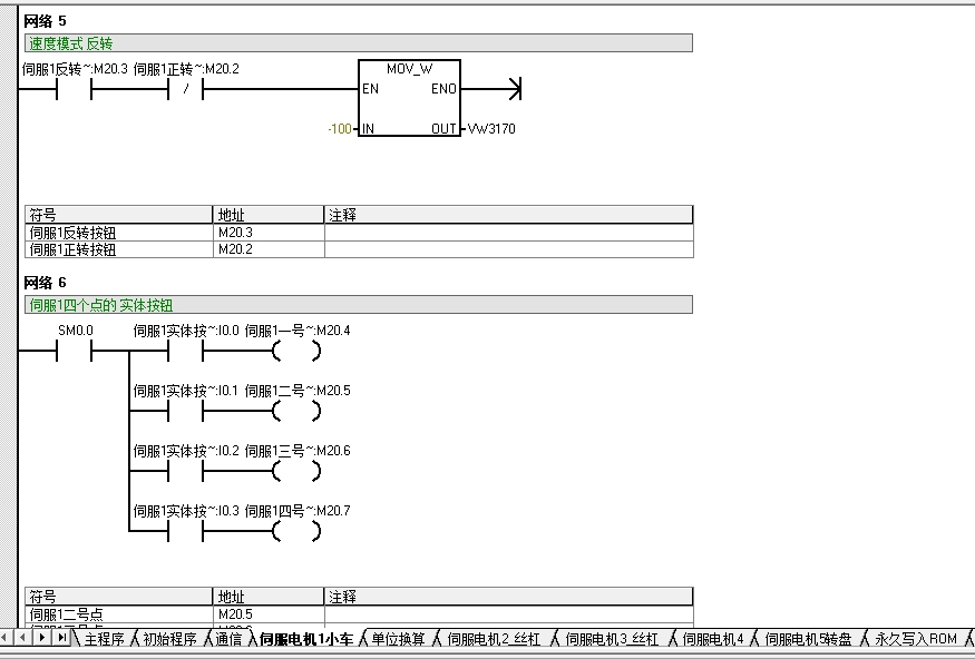

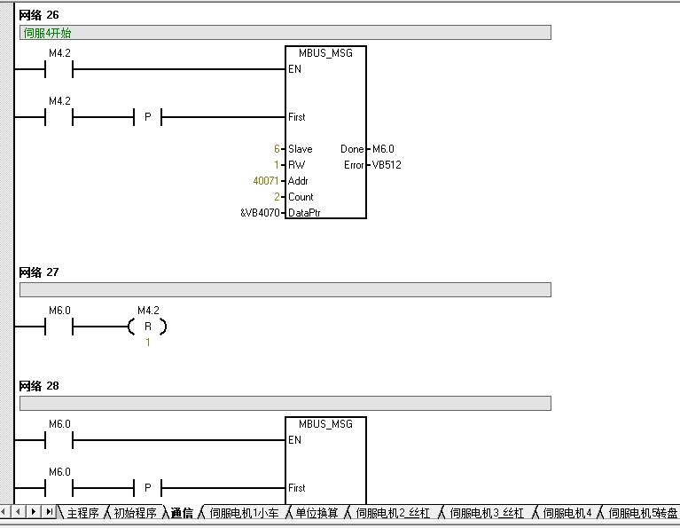

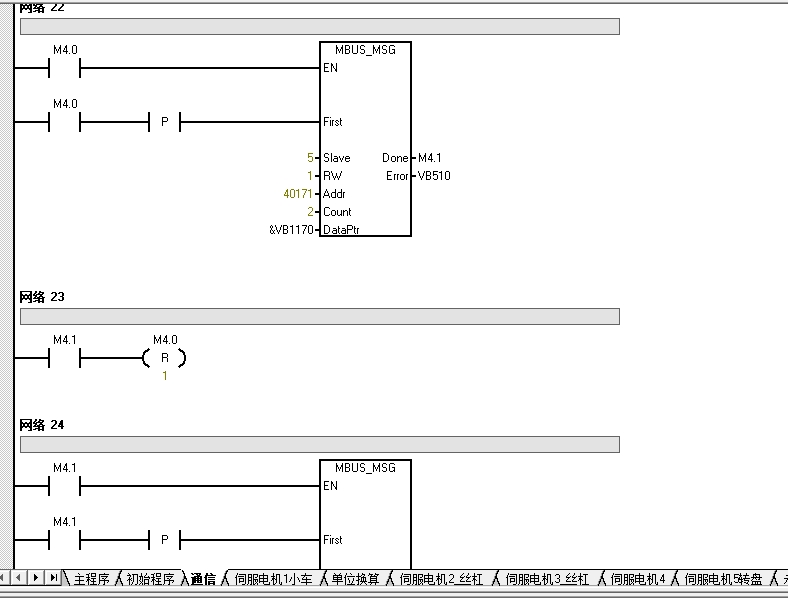

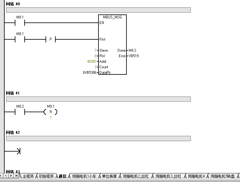

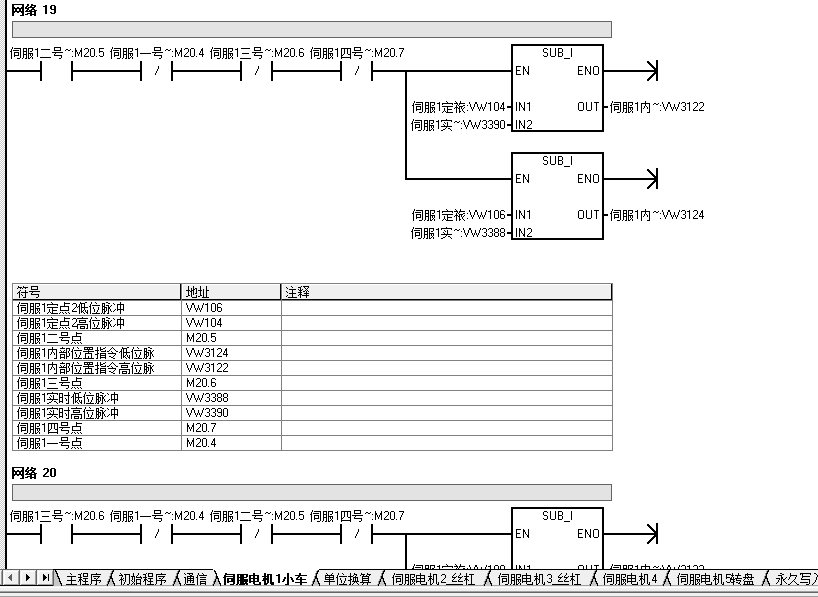

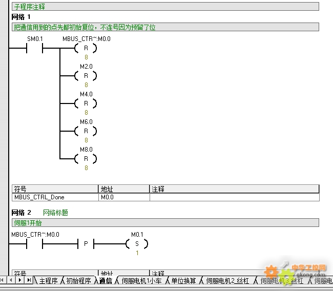

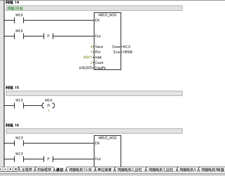

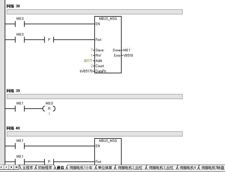

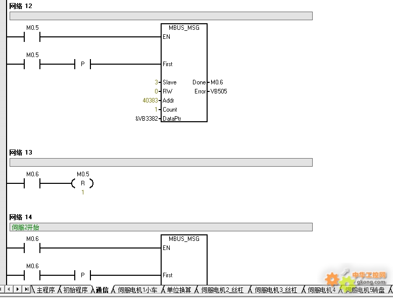

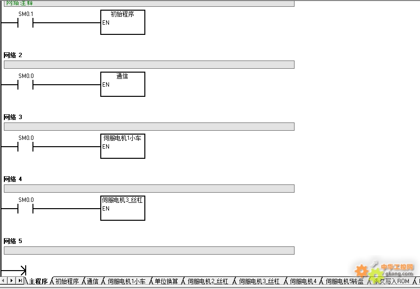

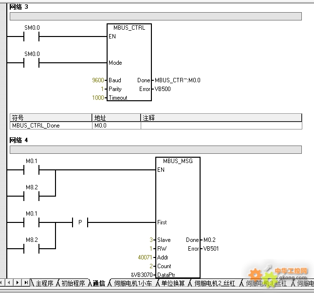

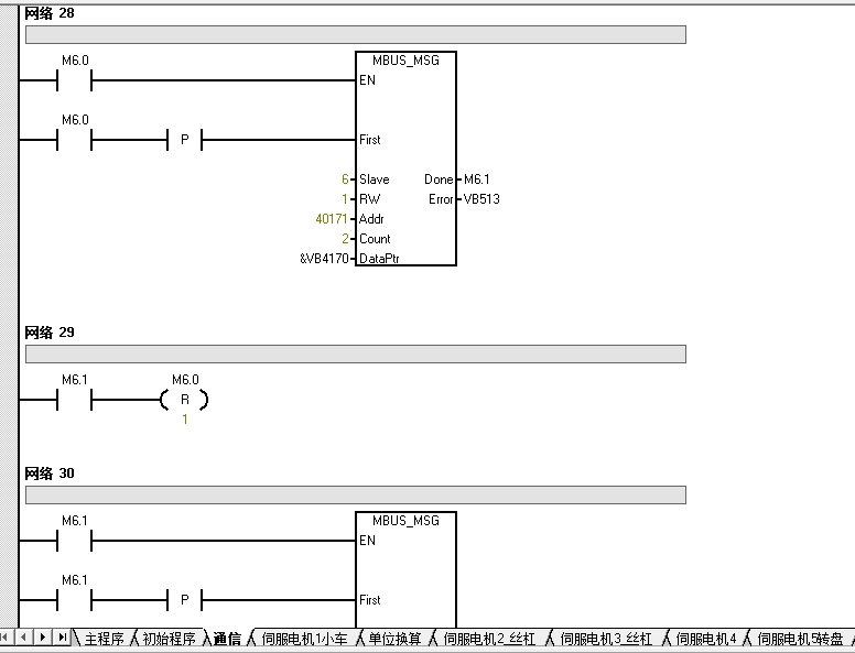

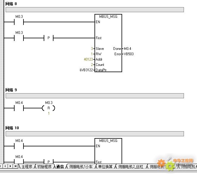

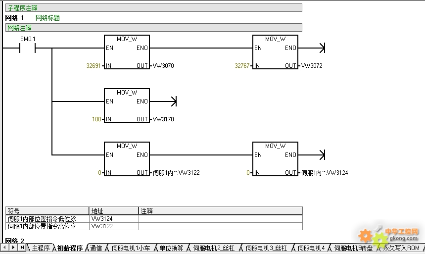

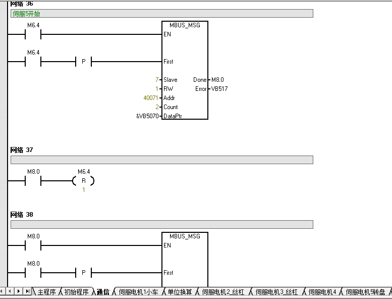

本人新手一枚,恳请大神们指教。
S7-200Modbus RTU通信控制5个从站伺服,通信轮询速度非常慢,点完电机始能,等十几秒电机才反应,波特率也对上了,但还是极慢,请问怎么能让通信速度变快?
我编了一个测试用的小程序,只控制了1个伺服,这个测试程序通信速度就很快,所以我想,是不是因为5个伺服程序太长了造成轮询慢,怎么解决呢?

发表于:2018/5/18 11:08:42
程序贴出来看看再说!还有你伺服的相关设置!

发表于:2018/5/18 11:21:30
通讯数据量不大情况下,一般和程序有关

发表于:2018/5/18 13:30:58
应该是你的程序问题;

发表于:2018/5/18 13:58:38
如果是新手应该是你轮询不够利落导致的。
如果对程序足够自信那就是你的从站设备有毛病,比如他反应慢,或者是间隔距离太长(次要原因),在程序方面
