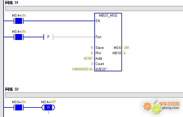

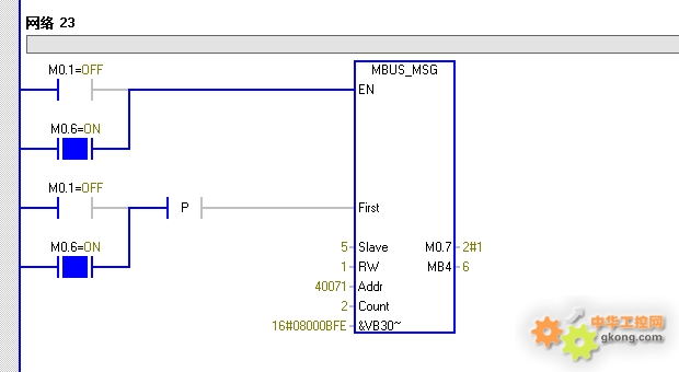

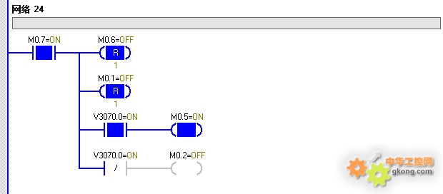

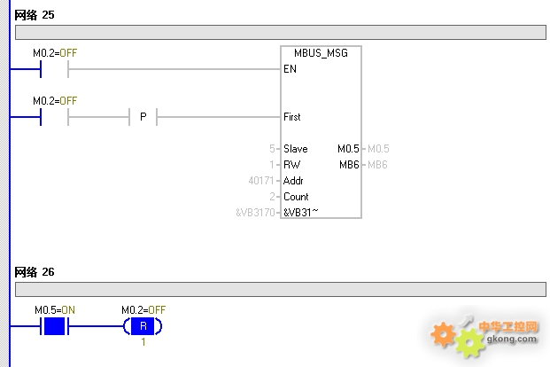

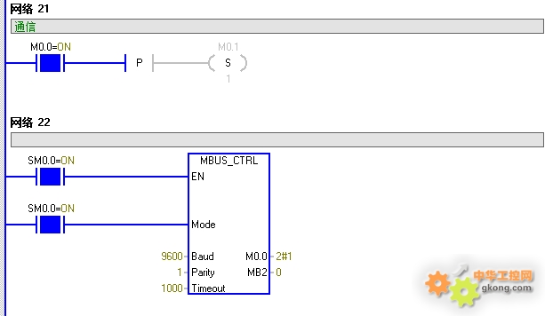

各位大神,我这又出新毛病了表情我先用一个轴做的试验,下面是新改的程序,V3070.0是控制速度模式下内部速度给定的,0为ON; V3070.5是控制位置/速度模式转换的,1为位置模式,0为速度模式。位置模式下想把VB3170越过去,速度模式下想把VB3122越过去,现在监控的状态是伺服在速度模式,但内部速度为OFF的状态,此时电机应该停下来呀,但电机没停下来自己转,通信常通,不闪。这是怎么回事?(这种情况偶尔发生,不是每次都停不下来,通信常通)

通讯距离怎么样,是否有干扰源?

回复 #24楼 544031004a
距离很近,没有干扰,我估计肯定是程序有缺陷

以下是引用bangemantou在2018/5/22 14:27:59的发言:
伺服参数设置的问题吗?!

参数设置没问题呀

MBUS_MSG不用写那么多,前面写轮询逻辑,接着照轮询逻辑将数据写到相应的寄存器,最后调用MBUS_MSG;
