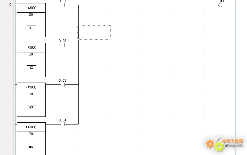

20楼的师傅你居然质疑小日本的编程方式?这台设备的价值少数也有上百万元。这台机器PLC的I/O点有上千,如果常规的方式要组态多少个画面来排列指示灯?设备维修时需要查看有怀疑的点,只需输入I/O点的编号即可查看该点的状态

日本人的就是好的?学习别人就要生搬硬套?如果I/O点的功能都不知道,还要对图纸查看功能后再看该点的通断有何意义?再说FX1s系列的上千点I/O我也没见过。

无法说下去了,人家好的一面可以学习,我手头只有FX1S的,所以用它测试

#27楼
回复 #19楼 cvlsam
还是回到1+1
问题提出不明确是通病,回复就是猜
4楼回复不是猜吗?-----未见楼主图片
9楼回复只对"简单的说就是多个I/O点共用一个指示灯,怎么编PLC程序"
如果如下,是否贴切楼主思想----还是猜
初小文化+64岁8级电工熬夜3天到2点,普及基础还有真有成绩呐

我再说说小日本对I/O画面的组态方式:有一输入寄存器,有一个位状态指示灯,写了一个文字X,输入寄存器显示数字0,现在指示灯是点亮的状态,表示PLC的X0的端子有输入信号,如果我想知道PLC的X10的端子目前是否有输入信号,那么我点击输入寄存器后会弹出一个小键盘,我输入数字10确定后,上面数字由原来的数字0变成了数字10,此时位状态指示灯如果点亮了,说明PLC的X10端子有输入信号,如果指示灯没有点亮说明PLC的X10端子没有输入信号
