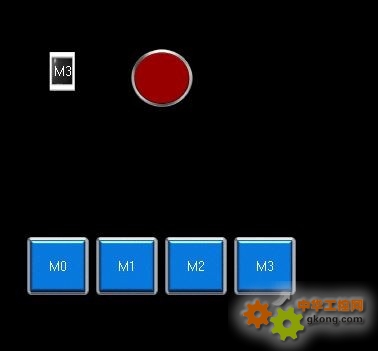

我看到一台设备的触摸屏上显示PLC的I/O点是活动的。比如说目前X0是导通的,X1是断开的,当在输入框输入X0,输入框旁边的指示灯亮,当输入X1时指示灯熄灭

所有x点共用的一个指示灯,触摸屏是怎么编的?谢谢!

它这个输入框起查询作用,可以查询x0,或x1等等这些plc的点的通断状态

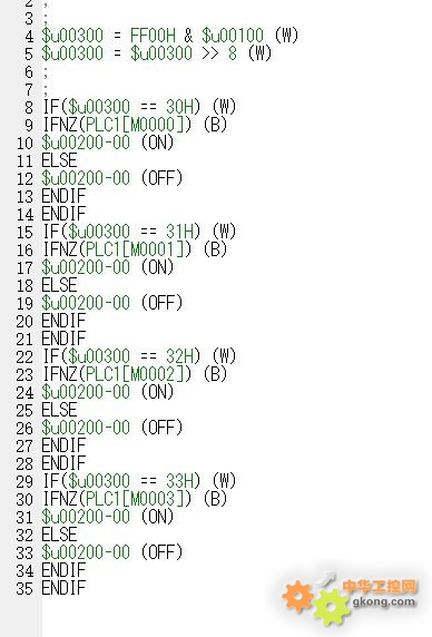

以下是引用简单qoNYVQCk在2018/4/13 20:32:20的发言:
以富士触摸屏为例:
通过比较字符输入的ASC码值,然后读取当前点位状态,通过点位状态来切换指示灯。
当触摸屏支持字符串比较或者PLC支持字符串相关函数时,比较将变得异常简单。

屏的I/O监控画面一般会做许多个指示灯,但小日本的设备只做了几个指示灯,通过输入寄存器来查找想要的输入或输出点的状态

以下是引用简单qoNYVQCk在2018/4/14 12:39:36的发言:
Sir,您仔细看画面了,我只做了一个指示灯!而且有这个需要的话,我可以通过比较M,X,Y,S,C的ASC码,从而实现全数据段的检测。

简单的说就是多个I/O点共用一个指示灯,怎么编PLC程序

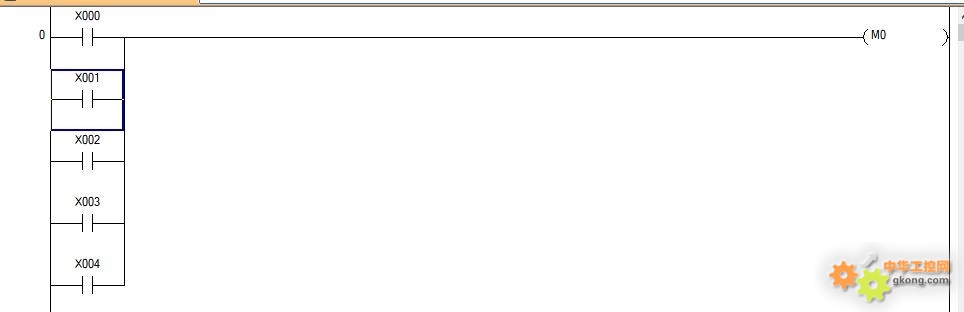

以下是引用简单qoNYVQCk在2018/4/14 16:22:45的发言:
