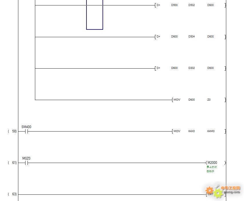

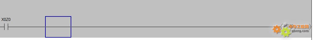

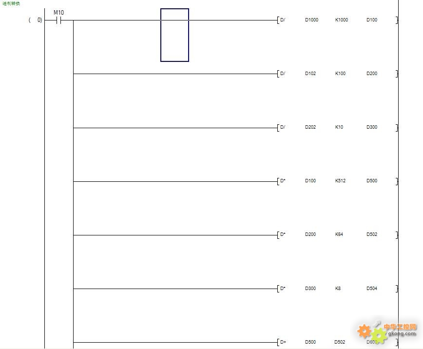

发表于:2018/4/21 14:49:28
#45楼
回复 #44楼 逆水行舟
这个应该能满足要求吧,屏上数据输入需进行限制,只能按你的要求输入数据为8进制数,同时友情提示上千点CPU为Q系列输入为16进制,你需要重新做进制转换,其实C版给的答案最全面,通过字符串查看可以确定为内存区域,兼容性最好

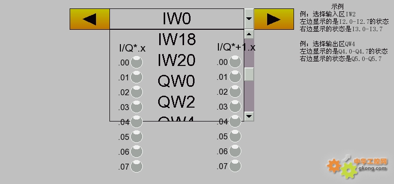

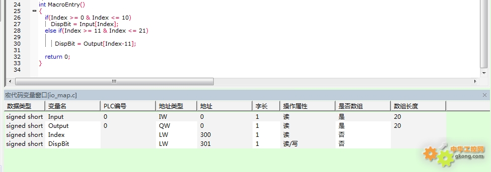

发表于:2018/4/24 8:20:09
#46楼
屏是步科的,PLC是西门子的
