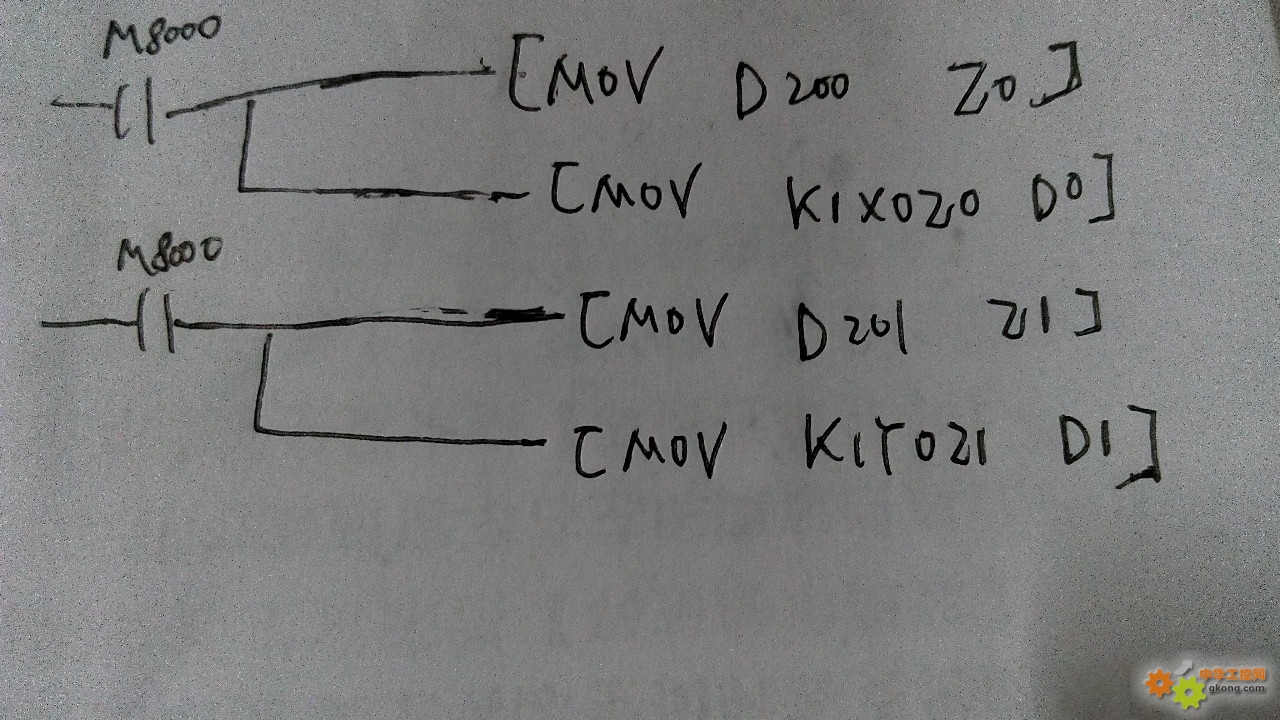

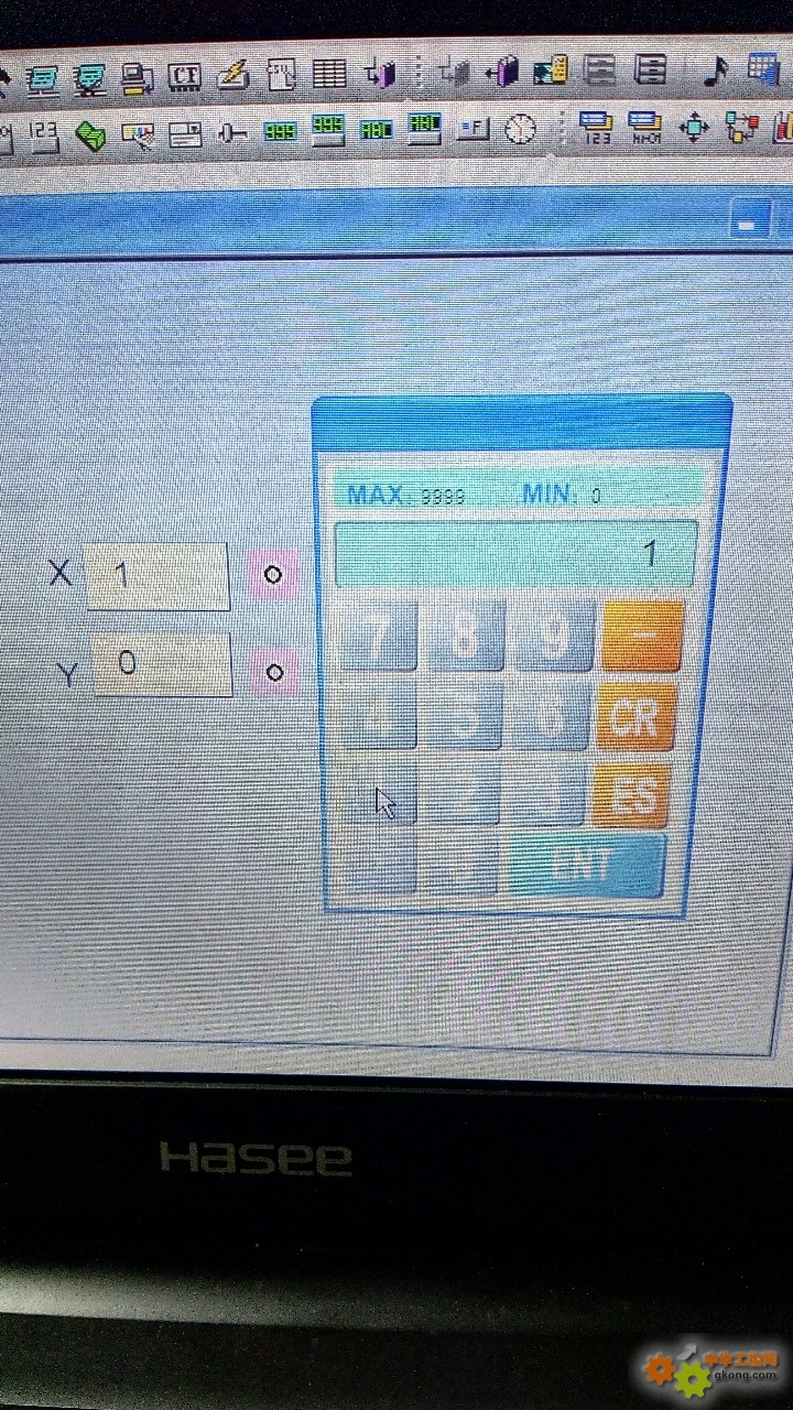

为啥Y点不能监控?谢谢大家!

首先,我来解释一下K1Y0Z0的做法
当Z0=0时 ,Y0~Y3
当Z0=1时 ,Y1~Y4
所以楼主这样写监控Y点的目的是什么?
其次,楼主的贴图也不能说明Y点无法监控,请上具体程序监控贴图。
Good Luck~

是我的梯形图有问题,请帮忙看看哪里不对,但X点可以监控,只是要监控X10时,需输入8,假设目前YO是ON状态,输入0,旁边的指示灯必须亮,现在指示灯就是不亮

请贴出你的组态内容。

屏的I/O监控画面一般会做许多个指示灯,但小日本的设备只做了几个指示灯,通过输入寄存器来查找想要的输入或输出点的状态

程序中只是将Y点的状态输送,并没有对Y点操作,所以如果没其它程序,也没有在屏上对Y0操作的话,Y0等都是OFF的状态;

Sir,我在昨天的回帖中只用了一个指示灯就做到了,而且还没有用变址功能。
不应该问小日本如何做到,而是应该问自己为何做不到。
