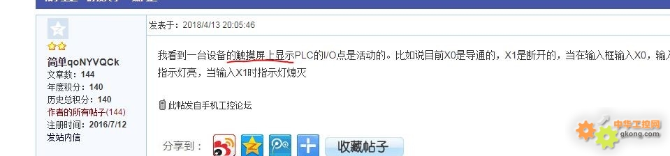

以下是引用简单qoNYVQCk在2018/4/14 19:56:03的发言:
基本解决,但监控X10,需输入8,输入9监控X11,以此类推,不准确
在屏上的输入数据类型改为8进制就好了

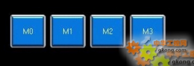

以下是引用知道一点在2018/4/16 6:46:38的发言:
还是回到1+1
问题提出不明确是通病,回复就是猜
4楼回复不是猜吗?-----未见楼主图片
9楼回复只对"简单的说就是多个I/O点共用一个指示灯,怎么编PLC程序"
如果如下,是否贴切楼主思想----还是猜

以下是引用简单qoNYVQCk在2018/4/15 20:15:09的发言:
20楼的师傅你居然质疑小日本的编程方式?这台设备的价值少数也有上百万元。这台机器PLC的I/O点有上千,如果常规的方式要组态多少个画面来排列指示灯?设备维修时需要查看有怀疑的点,只需输入I/O点的编号即可查看该点的状态
上千的IO点很正常啊,按照你的说法,我怀疑某个点有问题,还要先去查图纸,看看他的IO点是什么,查相关点又要查一遍IO点,我觉得效率不如跑到设备上去看传感器的灯亮没亮,那还有什么意义?
一般我的做法是,以西门子系列PLC为例,假设一台设备我连了5台机器人,每台机器人IO点有100个,机器人和PLC之间走PROFINET通讯,那我会把机器人的IO点做成一个统一的数据类型,假设R1的IO数据块是DB1,R2的是DB2,HMI上做一个画面,对应这100个IO,通过切换DB号,就可以监控各台机器人的所有IO,你觉得效率如何?工程师和维护人员的维护性如何?

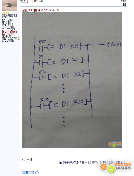

#36楼
回复 #29楼 SZHFEI512
谢谢,那贴漏掉了
您在那贴18楼回答完全正确,已点赞

#37楼
以下是引用知道一点在2018/4/16 9:43:28的发言:
那句话看到了
这产生歧义----甲方会以此要求整改或拒付表情
看来你真的很少很少玩软件层次的东西……表情
不存在甲方,只是一个模拟程序,告诉楼主通过这4个按钮切换点位状态,然后上面输入M0~M3可以查询状态,可惜楼主看懂了,你却看不懂。

#38楼
你在另一贴发布的,是这样的吧
首先你不需要输入X或Y,只需要输入数字
SZHFEI512回复完全正确
别说千点,再多几倍也是最面单的,除非你会直接写代码。
