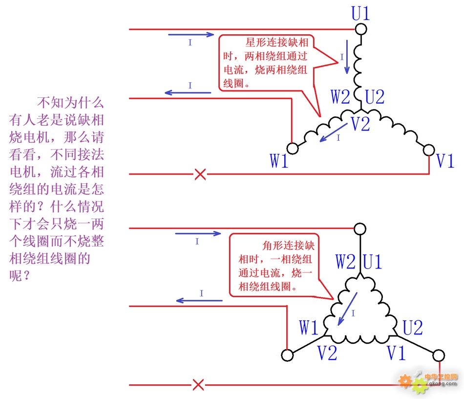

风机电机安好转了两个小时就坏了看一看是什么原因?

线圈烧了,可能缺项

看线圈是缺相引起的……

感觉是匝间有短路的情况,下线整形时有破口了。

绕线怎么看起来松垮垮的呢,都不紧凑一点。依我看匝间短路的概率较大

缺相烧坏的这个电机图上看到的就是1/4/7/10,这样的规律看的出来的,这图出来的就是电机工艺或铜线质量问题导致的匝间短路的,还有这电机是24槽,4极,单层的

星型接法的是烧两相,三角接法是烧坏是一相的

很明显是缺相运行了。至于楼上说短路,是不太可能的,因为一上电可能就会冒烟。
电源缺相的后果是,三角接电机一相绕组烧坏,星接电机二相绕组烧坏。现在绕坏的绕组不足三分之一,因此可确定不是缺相烧坏。
