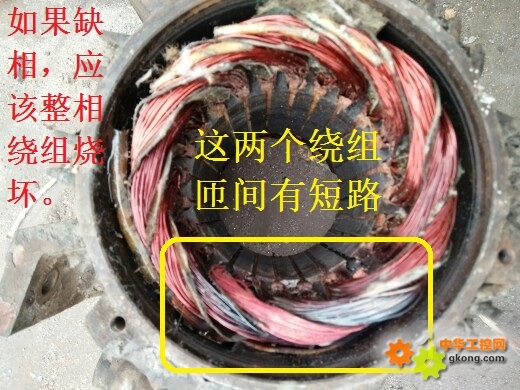

风机电机安好转了两个小时就坏了看一看是什么原因?

应该如楼上所说,维修下线过程中造成匝间短路发热烧坏了。
老师傅,经验丰富
楼主现场到底缺相没有呢?只有一个空开。可以量出来的吧。

应该是缺相引起的

#22楼
回复 #18楼 1299305403
缺相烧坏,表现为缺相的那一相所有绕组烧坏变色,另两相绕组颜色正常。

短路导致烧坏.

#24楼
纠正一下楼上各层说缺相的。
从图片看,首先可以肯定的是,不是缺相!何为缺相?就是三相电源其中一相因各种原因缺失,导致电机两相绕组过流运行,烧毁的必定是通电的两相,而缺失电源的那相绕组肯定是正常的。如果缺失两相电源,那么电机绕组没有回路是不会工作的,电机自然不会烧毁。

纠正一下楼上各层说缺相的。
老兔子所述完全正确,但不应该给说缺相的点赞,容易误导他们。

#26楼
看图感觉不是缺相,感觉重绕时装线问题,

#27楼
电机本身问题

#28楼
如果细心一点,通电以后,最好要检查一下,并监控它,毕竟是刚修回来的,2个小时工作,应该有味了。风机的味会更大一些的,怎么会烧成这样呢?

#29楼
这个是匝间短路坏的 为啥用了2小时 ? 大致原因我认为是 原来电机扫堂坏 定子受损 修复后温升比原来大 加上下线工艺不过关 漆包线损伤 温度高了以后 匝间短路 烧了
