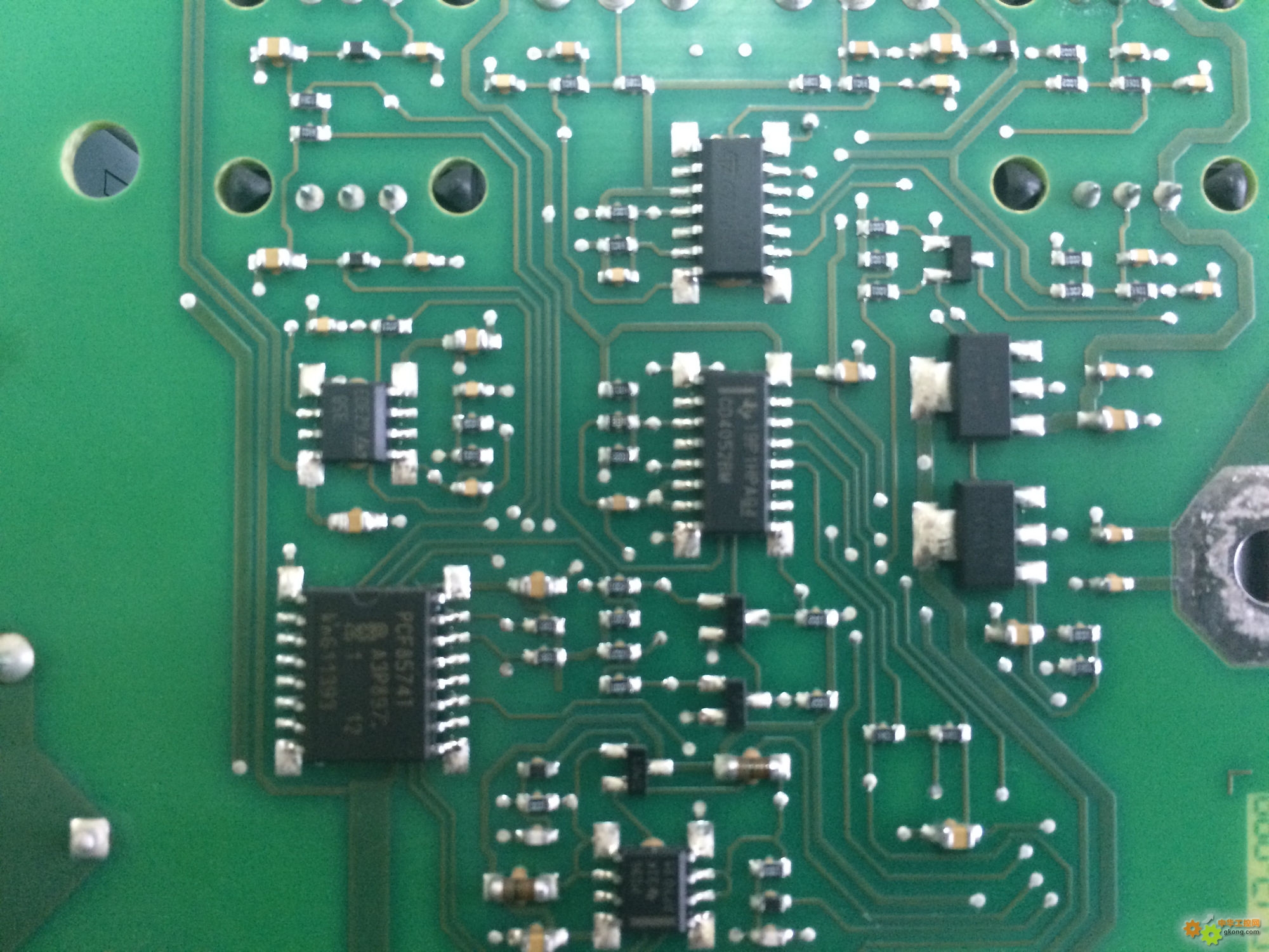

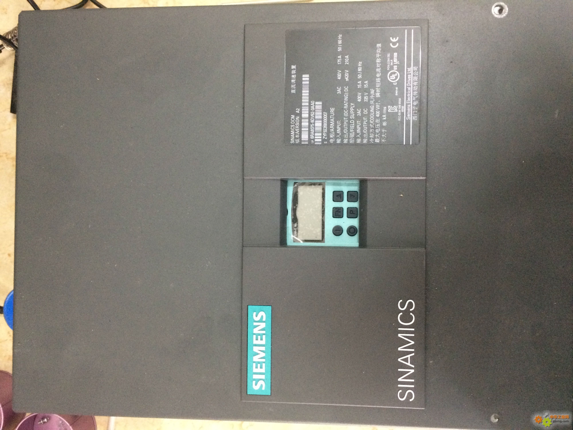

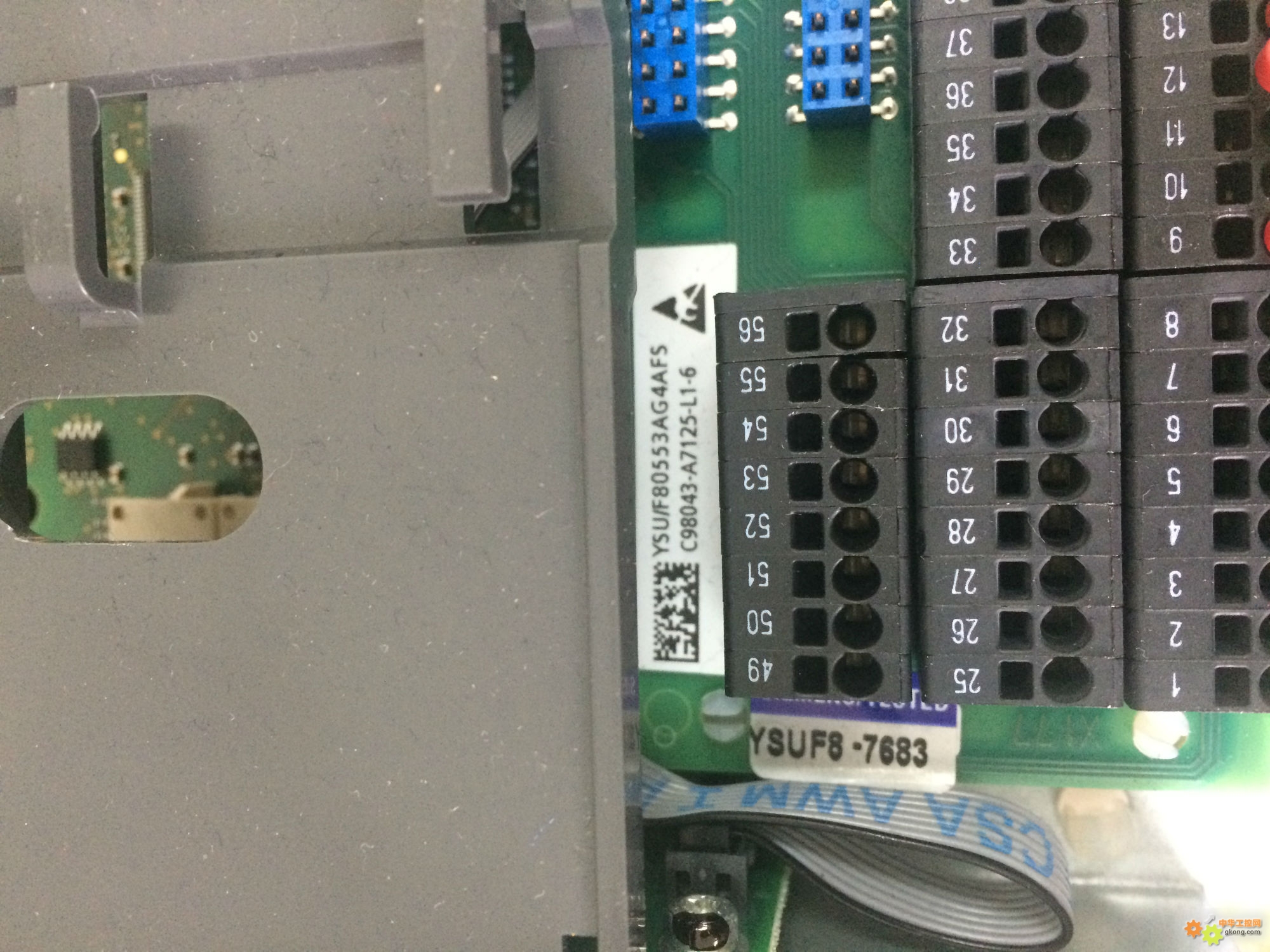

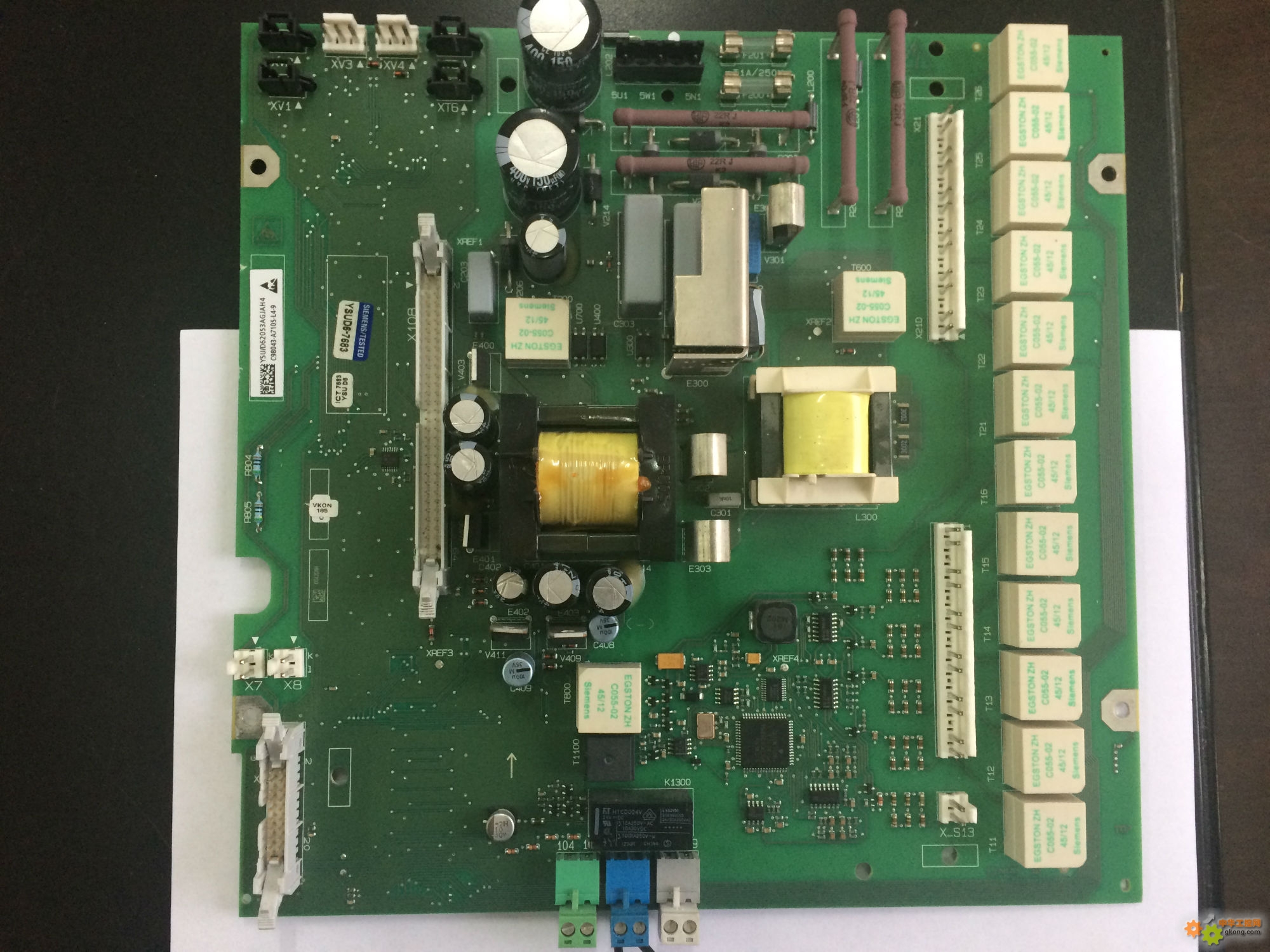

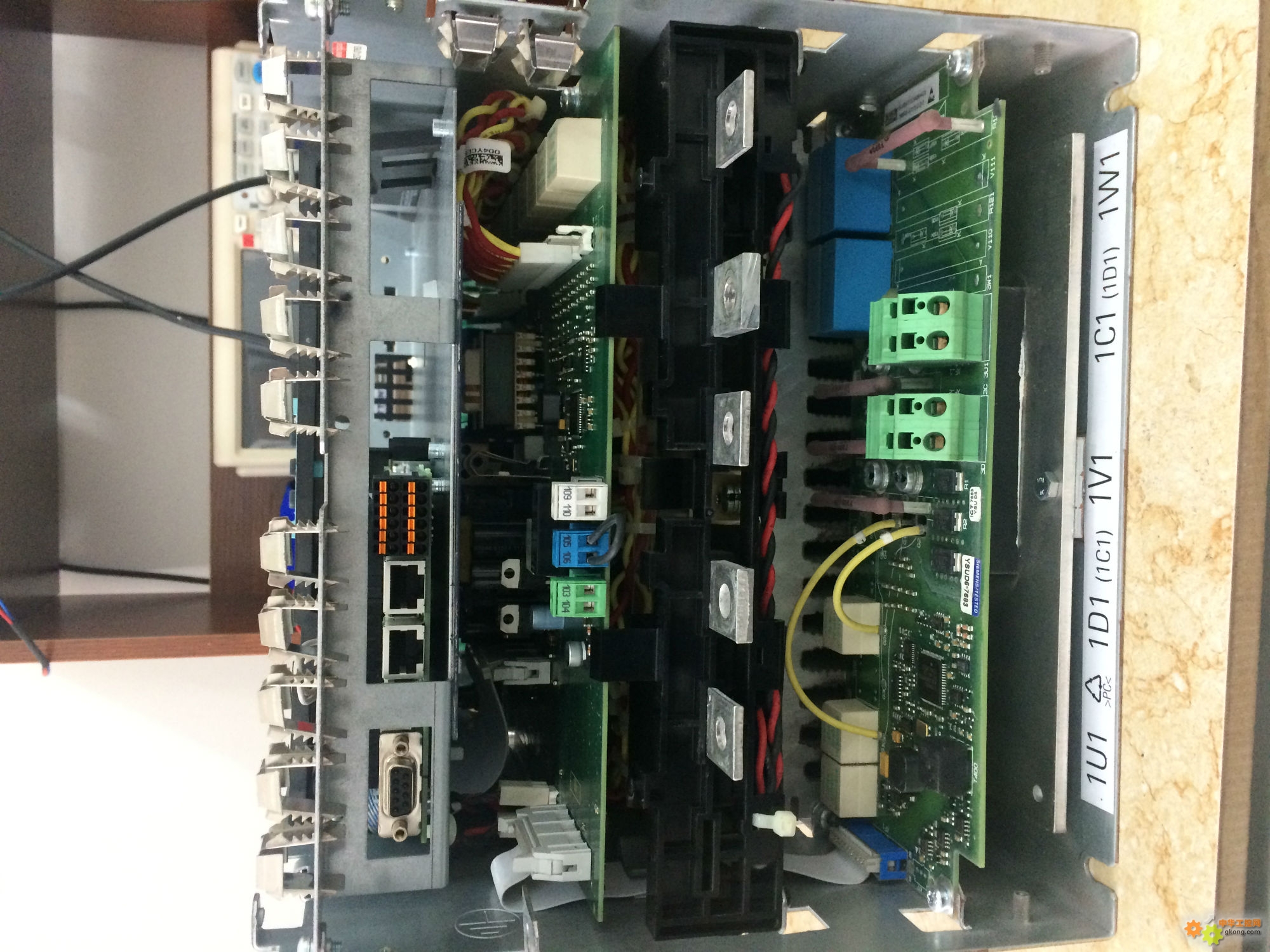

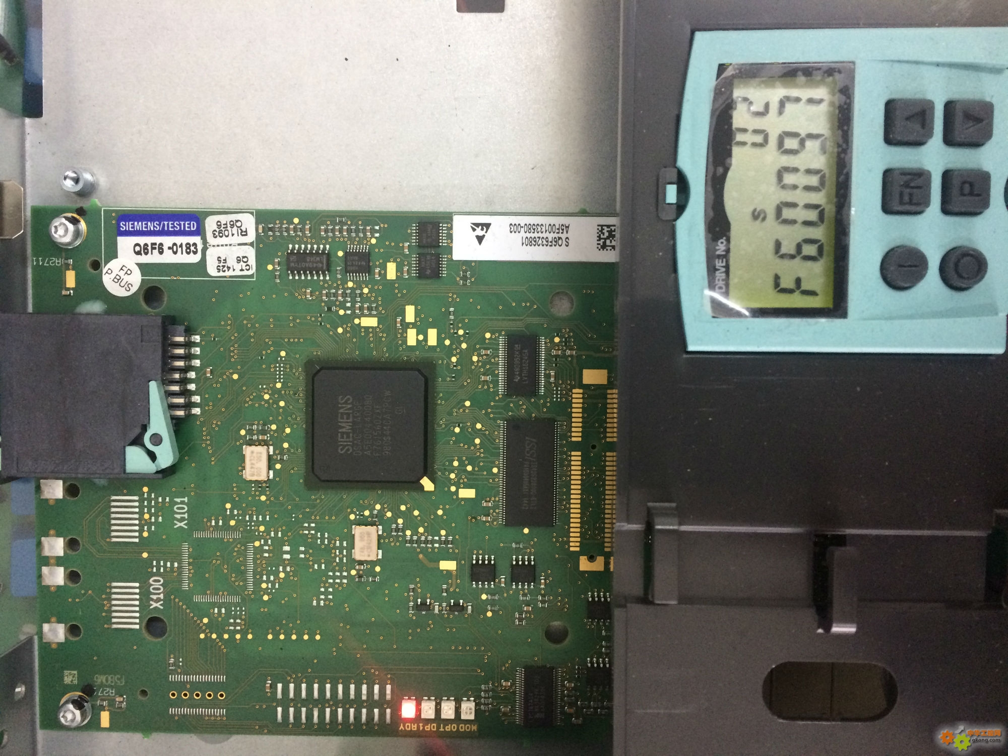

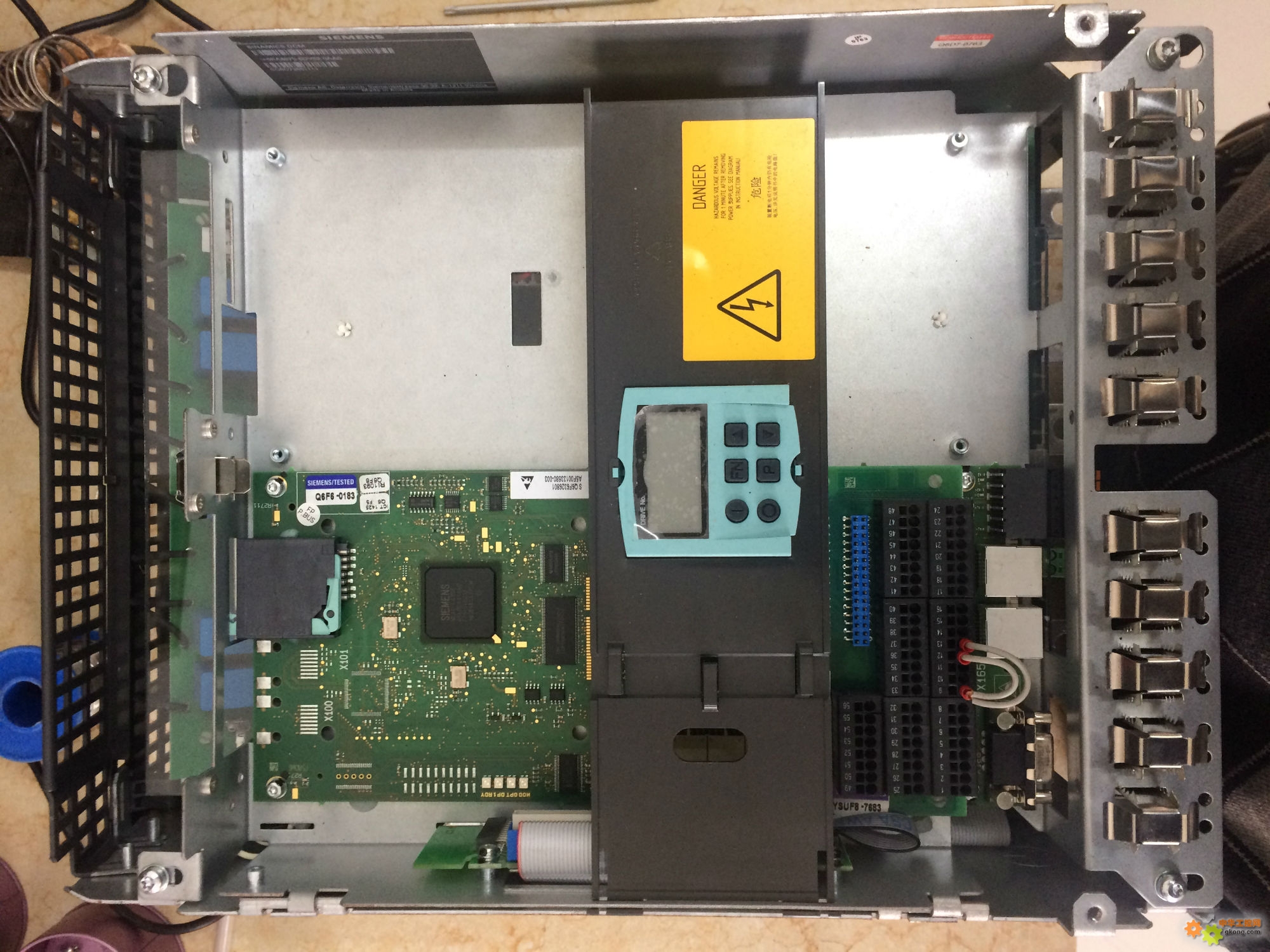

查手册,“电源故障”。什么“电源”?三相电源还是开关电源?查开关电源的几种输出都有!
除了西门子的使用手册外,无任何资料可供参考,网上也没有!
不成功。。。

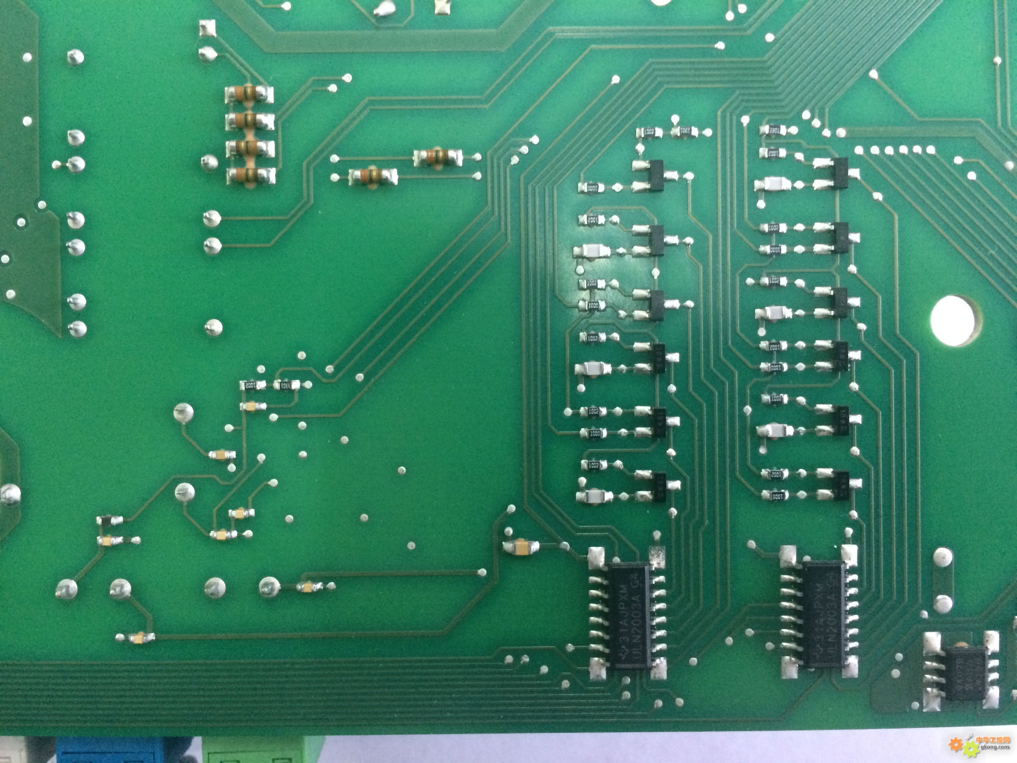

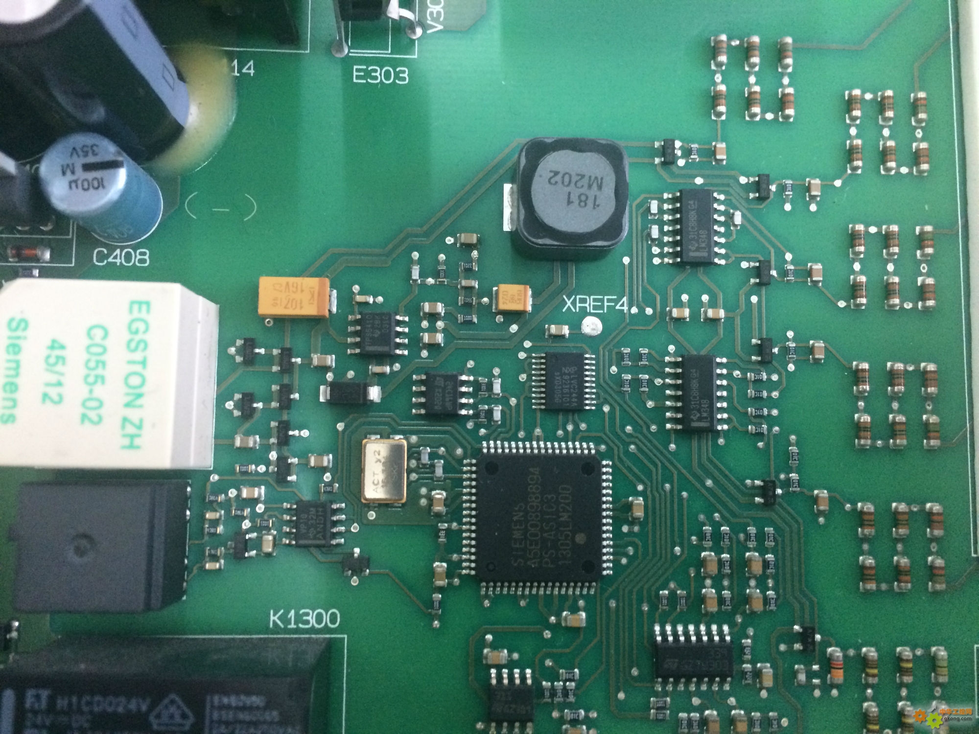

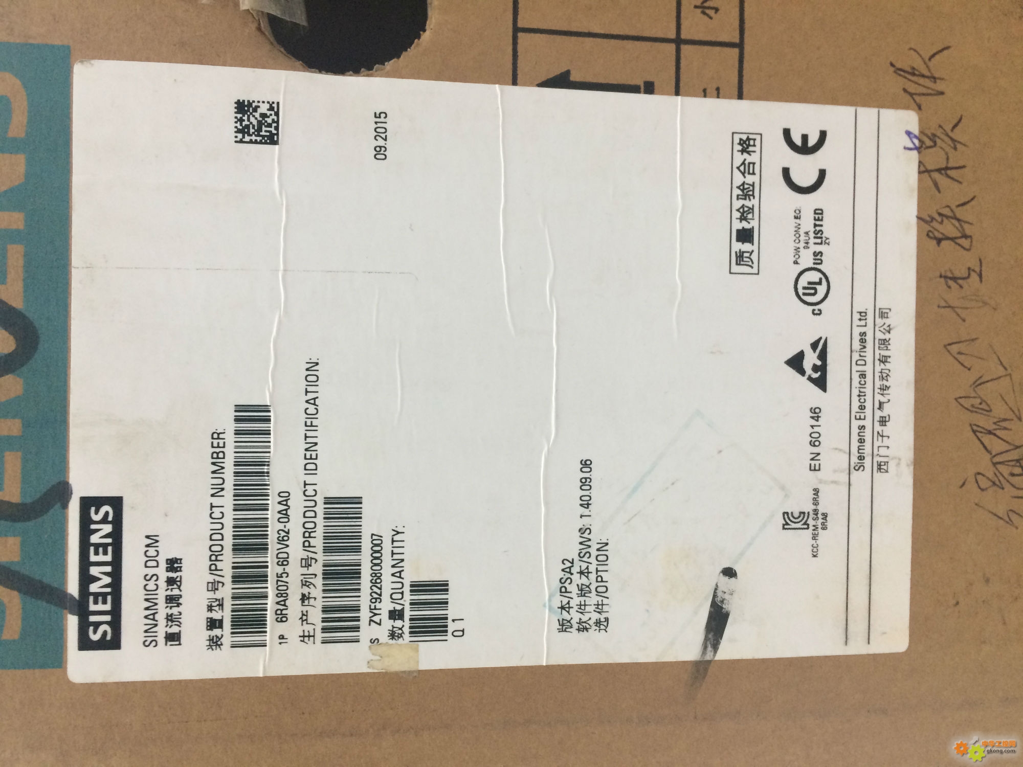

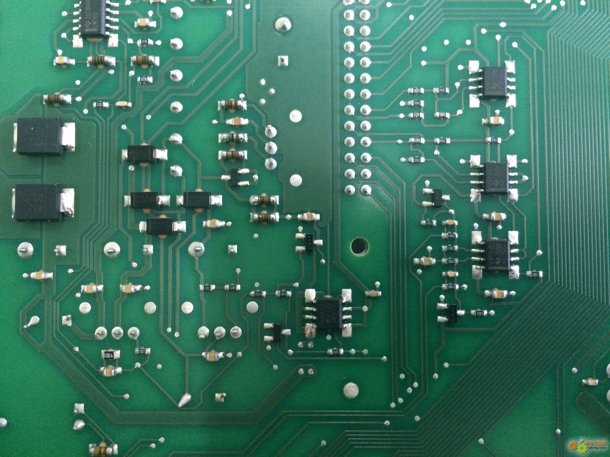

几天过去了,总算修好了。补充几个图片吧!
[此贴子已经被jint于2018/1/12 9:03:22编辑过]

你要看报警具体代码,比如F60097的几,这才能具体判断

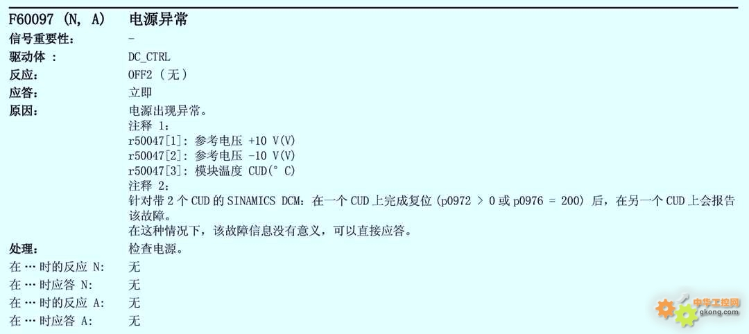

F60097 (N, A) 电源异常 F60097 (N, A) 电源异常 信号重要性: - 驱动体 : DC_CTRL 反应: OFF2 ( 无 ) 应答: 立即 原因: 电源出现异常。 注释 1: r50047[1]: 参考电压 +10 V(V) r50047[2]: 参考电压 -10 V(V) r50047[3]: 模块温度 CUD(°C)查参数R50047看是那个电源异常参考电压±10V或模块温度报警

如果方便,能解释一下以下词条对应的内容含义么?1、信号重要性: - 驱动体 ;2、DC_CTRL 反应: OFF2 ( 无 );3、应答: 立即 ;
看手册,不是很明白。
谢谢!

就是检查正负10V电源和CU的模块温度。故障指向很具体。另外,可以通过官方的技术热线求助。400-810-4288。响应没有问题。
