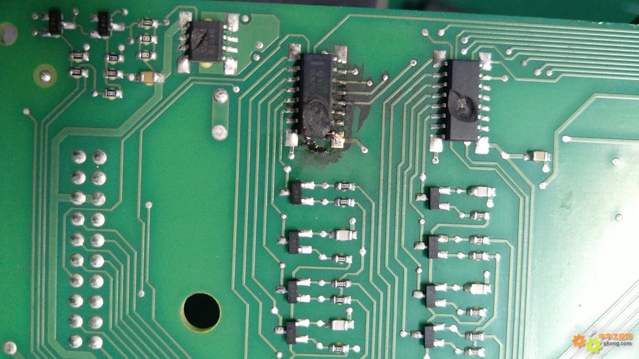

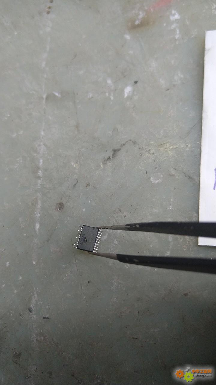

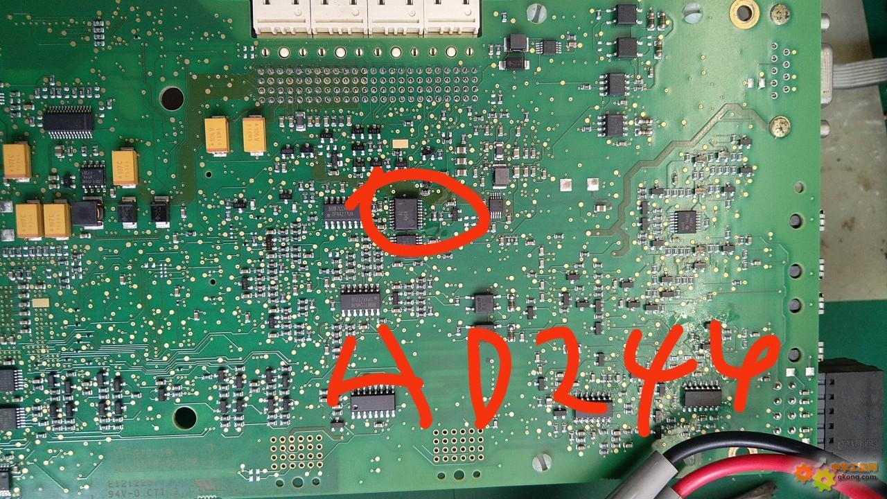

接修一台6ra80。原报故障f60167,f60036。拆开发现励磁板辐射严重有断线。电源驱动板背面的驱动烧坏。uln2003a,9907炸碎。电脑板的ad244烧坏。用h541代替的。修好驱动部分。电脑板。电源板的正负15v,正15不正常。都修好了。测试报警f60091,f60092,p10 n10超差。因为是通信控制没办法测试。去现场后测试报警f60036。
现在怀疑74h541和ad244不通用。

以下是引用qzuserzbMDDV在2023/8/12 11:20:39的发言:
大胆设疑,谨慎求证。。。试一试更换。

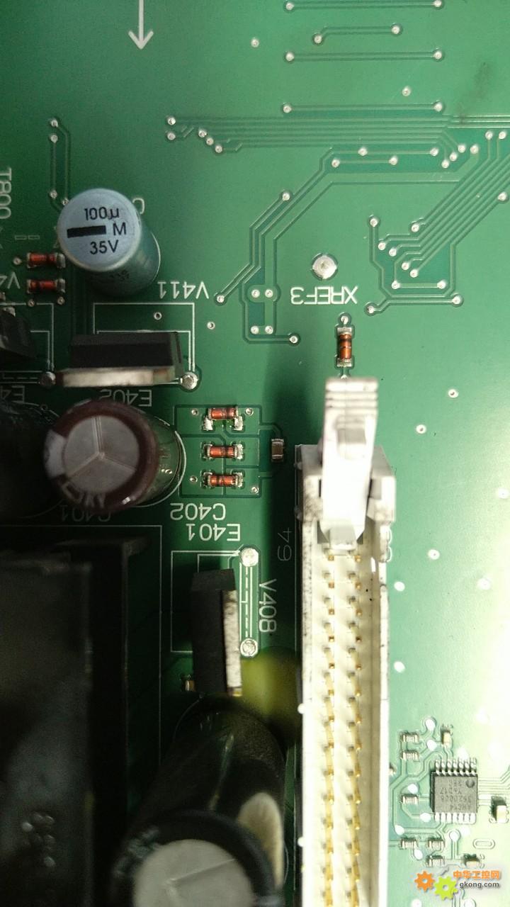

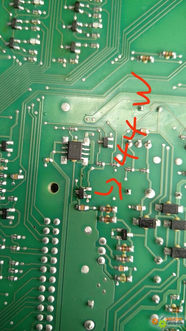

#39楼
回复 #38楼 yuanyuesheng
朋友正负10v是电位器的p10 n10吗?我怎么没有在电源板上找到这两个电压。
